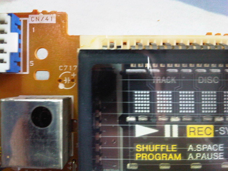

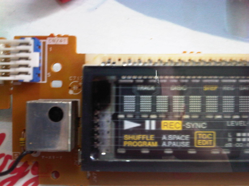

Is die zwarte in de linker bovenhoek van de display normaal?
http://farm9.staticflickr.com/8400/8686683768_f88dfab6de_c.jpg
http://farm9.staticflickr.com/8539/8686683814_3b679014a5_c.jpg

Ik heb hier een display van een DAT recorder met zo'n zelfde plek erin.
Die doet het prima en je ziet ze in meerdere VFD's.
Die plek is normaal !
Ik ken ze niet anders.
Volgens mij heeft een member van CO weleens verklaard, hoe die vlek ontstaan is.
Maar ik weet niet meer wie :-(
Ik weet ook niet wie, maar het is in principe buizentheorie.
Een VFD kan je zien als een hoogvacuum electronenbuis die samengesteld is uit tientallen direct verhitte triodes met deels gedeelde roosters en anodes.
Om een goed vacuum te krijgen, alle laatste restjes gas en andere stoffen weg te nemen, heb je een getter nodig. Dit is een dun laagje van binnenuit opgedampt metaal dat erg reactief is. Dit zal de verontreinigingen aan zich binden.
Welnu, dat donkere glimmende plekje is waar de getter op het glas gedampt zit. Vergelijk de bovenkanten van normale electronenbuizen. Zou de buis lek zijn, dan wordt de getter langzaam opgebruikt door de binnengedrongen lucht en verandert de kleur in wit. Meteen een goede indicatie of het ding stuk is.
Inderdaad, je ziet dit ook op de elektroden van een BB. Daar heb je ook van die zwarte vlekken op het glas.

Die vlek is getter flash, die hoort daar. Sterker nog, als die wit zijn is je buis met zekerheid defect.

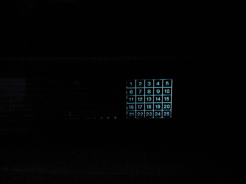

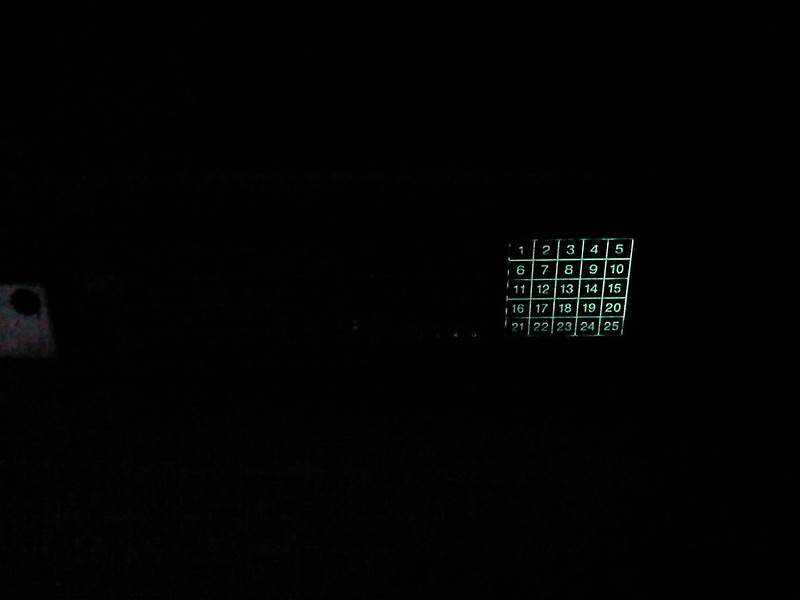

In het donker moet je de acht horizontale gloeidraden heel iets rood/oranje kunnen zien oplichten.
Heb je dat al geprobeerd?

De MDS heeft een tijdje aan de kant gelegen. Ik heb in het donker gecontroleerd of ik de gloeidraden even zie oplichten maar dit heb ik niet kunnen opmerken.
Hierbij 2 foto's die ik in het donker hebt gemaakt. Deze laten zien dat het display lichtjes oplicht aan de rechterzijde.
http://farm4.staticflickr.com/3732/9018259828_d003bd49ac_c.jpg
http://farm8.staticflickr.com/7308/9017068967_b36c466cd4_c.jpg
Tikken op het display geeft ook geen verschil.
