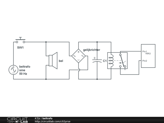

Ik wil via mijn bestaande deurbel(trafo) een klikaanklikuit zendertje schakelen, dit zendertje wordt gevoed door een batterij. Er mag geen 8v van de deurbeltrafo op komen te staan.
Na wat google-en ben ik er inmiddels achter dat dit mbhv een relais te realiseren is.
Mijn vraag: welk relais kan ik hiervoor gebruiken ?
Alvast bedankt !

Het gaat om dit zendertje: http://www.klikaanklikuit.nl/shop/producten-1/deurbellen/bel...b-7000b…
Verder klopt je aanname, ik wil de bestaande belinstallatie slechts uitbreiden met het zendertje: als er gebeld wordt klinkt de gong en stuurt het zendertje een signaal dat verder verwerkt wordt door een RFXCom en de domotica software.

Je kunt inderdaad een relais met de spoel parallel aan je gong zetten, dan wordt bij indrukken van de bel het relais bekrachtigd. De schakelkant van je relais sluit je aan op de drukknop-aansluiting van het zendertje.
Een 9VAC relais is wellicht makkelijker te vinden dan 8VAC en zal ook gewoon werken. Als je echt geen relais met AC spoel kunt vinden dan bestaat er ook een oplossing om een DC relais op je beltrafo te laten schakelen, maar daarvoor zijn een paar extra onderdelen nodig.
12 volt dc (gelijkspanning) relais zal misschien ook wel lukken.

Gebruik een diode en condensator om van AC naar DC te gaan. Zoek even op 'gelijkrichter' mag met brugcel of met 1 diode.

Laat ik gelijk maar de oplossing voor een DC relais beschrijven. De gelijkrichter die K7Jz noemt.
Het kost twee onderdelen:
Het ruit met de vier diodes rechts is een bruggelijkrichter, je kunt bijvoorbeeld deze gebruiken:

Je hebt dan een +/- aansluiting voor aan de relaisspoel. Je kunt nu een 12V relais gebruiken. Zoals deze:

Dat kan ook Sonytech. Maar als de beltrafo AC is heb je een paar onderdelen meer nodig. Enerzijds voor bescherming van je diode tegen te hoge sperspanning, anderzijds om af te vlakken zodat je niet 50 pulsjes per seconde krijgt.
Ook moet je met een optocoupler opletten wat de polariteit van je switch is. Dat staat op dat zendertje waarschijnlijk niet aangegeven.

Ik had er waarschijnlijk even bij moeten vermelden dat ik beter ben met software dan met hardware: ik begrijp dat het (voor jullie) vrij eenvoudig te doen is. Zou iemand van jullie in Jip en Janneke bewoordingen kunnen uitleggen wat ik moet kopen en hoe ik het aanelkaar knoop ?
C1 = 500 - 1000µF 16 volt. (elco)
Brugcelgelijkrichter voor ongeveer 500mA, 12 volt.
Je tegelijk 1 diode meebestellen, bij conrad of dickbest.com, misschien werkt het prima en dan is het iets eenvoudiger bedraden dan met brugcel:

Dus zo ben ik er:
Brugcel 1,5A 1000V rond Brug-1000V-1-5A €0.35 €0.35
47uF 50V 47uF-50V-sme €0.10 €0.10
Klein Relais 2x wissel 12V G5V2-12V-C1 €1.65 €1.65

@mr.stijntje : je schema was heel mooi maar ik denk dat piotrus ook even wilde weten hoe het met de drukker, bel en relais stond.
Oh, ja mijn reactie was nog op de jip-en-janneke uitleg. =p Er waren inmiddels alweer 2 posts tussendoor gekomen.
