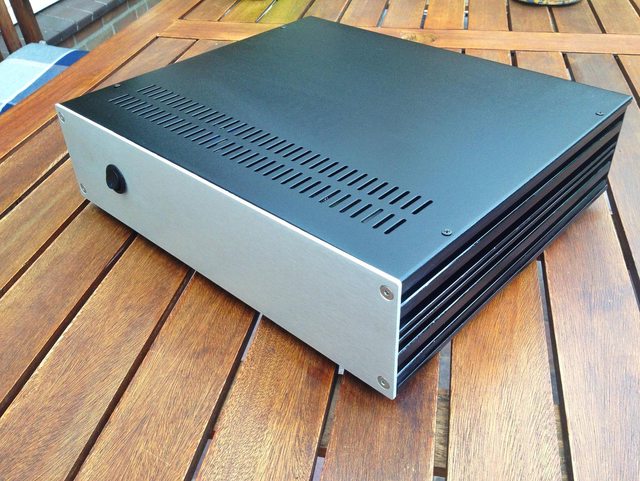

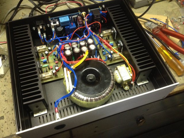

Hoi,
Ik heb vandaag een 160W-stereo-versterker-projectje afgerond. Ik ben er erg tevreden mee. Om te testen heb ik er in eerste instantie een losse mp3-speler aangesloten. Dit werkte perfect. Geen ruis, mooi helder geluid. Daarna heb ik mijn laptop aangesloten op de versterker, helaas hoorde ik op dat moment een flinke ruis door de speakers. Waar zou dit aan kunnen liggen?
De laptop was niet aangesloten op de netstroom, hij werkte dus vanaf zijn accu.
Iemand een idee waar dit aan kan liggen?
Bijgevoegd foto's van de versterker.

Als de eindtrap geen volumeregelaar heeft, dan geeft-ie altijd z'n maximum versterking. Je laptop staat waarschijnlijk heel zacht te spelen, en laptops staan niet bekend om hun ruisarme geluid.
Dus je laptop staat heel zacht, en ruist; de versterker staat vol open, en versterkt die ruis.
Er zit inderdaad geen volumeregeling op de versterker.
Het rare is dat wanneer ik het volume op mijn laptop helemaal dichtdraai, de ruis blijft bestaan..
HarrieNak
Omdat ik iets weet van elektronica denken de mensen die er niets van weten dat ik alles weet... Maar alleen ik weet dat ik nog heel veel moet leren... En inmiddels heb ik ook wel wat geleerd, maar om alles te leren moet je minstens 200 jaar oud worden.
Zit ik hier een heel verhaal te schrijven en er even niet bij stil gestaan dat er idd geen volume regeling of voorversterking op zit.
Ja, dan krijg je véél ruis als je de volume slider in je afspeelprogramma op minimum zet terwijl de versterker vol open staat.
Alle rommel die je laptop produceert versterk je volle bak, terwijl het audio signaal zo zacht is dat het daar maar net bovenuit zwemt.
Dus een voorversterkertje bouwen of de input afknijpen met een potmeter en dan het volume uit de laptop zo hoog mogelijk zetten.

Heb je dit geprobeerd terwijl de laptop ook stroom kreeg via de lichtnetadapter?
Zo ja, luister dan eens of het verschil maakt als je de laptop uitsluitend op de accu gebruikt.
Tijdens het testen (voordat het geheel de behuizing in ging met alle bijbehorende tierelantijnen) kan ik me herinneren dat ik de losse versterkers zonder te ruisen aan mijn laptop kon hangen.
Onder "bijkomende tierelantijnen" zou bijvoorbeeld ook best eens de aard-aansluiting op de behuizing kunnen vallen. Zeker als de laptop ook een geaarde netadapter heeft dan kan dat wel eens voor dit soort problemen zorgen.
Dat is dan best op te lossen, maar het hangt een beetje van de opbouw van de versterker af hoe. In het ergste geval zet je er een "ground loop insulator" tussen, net zoals dat ook bij auto-versterkers vaak gebeurt.
EDIT: Als het een aardlus-probleem is, dan is een oplossing met een potmeter slechts symptoombestrijding. Beter is om de oorzaak weg te nemen.

Kunnen ook hf oscillaties zijn. Misschien helpt een ferrit-bead om het kabeltje? Hang er eens een scoop aan!

Nu heb je tenminste uitgesloten dat het een aardlusprobleem is, de no. 1 op de hitlist bij dit soort verschijnselen.
Dan blijven er twee eerdergenoemde scenario's over: dat van de ontbrekende volumepotmeter en dat van de HF-"troep" uit de laptop.
Als je geen EMI-filter in de buurt hebt, dan kan je ook eens proberen of je bijgeluiden een stuk minder worden als je een condensatortje van een paar honderd pico-Farad over de ingangen zet.

Korte update. Zonder iets te veranderen is de ruis nu minder. (raar...).
Echter, zonder iets aan de sluiten op de versterker hoor ik nu een zachte lage brom door de speakers. Heb probleem lijkt dus in de versterker te zitten en heeft niets te maken met de aangesloten geluidsbron. Beide kanalen hebber last van. Kan is dus groot dat ergens intern iets niet goed zit met de voeding/afscherming.
Oplossingen met ferrietringen en volumeregelingen kunnen nu dus niet meer toegepast worden.
Zou dit probleem mogelijk opgelost kunnen worden door de GND van de versterker aan aarde te hangen?

Een versterker waar NIETS is aangesloten mag brommen, de ingangen zijn hoogimpedant en vangen makkelijk storing op.
Pas als je de ingang kortsluit en nog een brom hoort, kun je zeggen dat er iets mis is met de versterker.

Je hebt natuurlijk helemaal gelijk. Ik heb nu de ingangen kortgesloten en de hoeveelheid ruis blijft helaas hetzelfde.
Kan een van de moderators de topictitel aanpassen? Probleem lijkt niet door laptop te komen maar door versterker zelf die ruist.

Als je een hoofdtelefoonsignaal van een paar volt aansluit op een voorversterkeringang die een paar honderd mV hoort te krijgen dan MOET er een aanpassing tussen.
Sluit nu eerst een potmeter aan voordat je nog meer verkeerde conclusies trekt
EDIT:
Je had ruis met kortgesloten versterkeringang.
Stond de laptop aan en vlak naast de versterker?
Zet de laptop eens uit of een paar meter er vandaan.
Het is niet de laptop. Ik heb voor de zekerheid in een andere ruimte getest. Same story. Met kortgesloten ingang blijf ik nog steeds ruis horen. Waarschijnlijk overstemde de ruis die ik in eerste instantie hoorde de ruis die ik nu hoor. De ruis die ik nu hoor is een stuk minder, maar nog steeds hoorbaar. Ik verwacht dus dat ergens in de versterker iets fout gaat...
