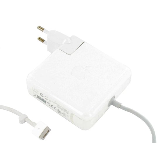

Heb je dit geprobeerd terwijl de laptop ook stroom kreeg via de lichtnetadapter?
Zo ja, luister dan eens of het verschil maakt als je de laptop uitsluitend op de accu gebruikt.

Tijdens het testen hing mijn laptop aan de netstroom en had ik geen ruis.
In mijn versterker gebruik ik geen aarde. Van een aardlus kan dus geen sprake zijn.

Simpel hier ook al last van gehad met een laptop.
Hang de GND van je audio aan de aarde en het zal over zijn.
Je lader van je adapter zal de massa van de aardings pin hoogstwaarschijnlijk door verbinden aan de massa van de 19V die je laptop van spanning voorziet
Hier heb ik op men kamer een ATX voeding die een autoversterker (hangt mooi weg onder mijn kast) van voeding voorziet. Soms had ik ook last van ruis, de GND van het audiosignaal aan de aarde gehangen en het was over.
Edit: Mooi project
Maar test het dan nu toch nog eens zonder dat de netstroom op je laptop aangesloten is.
Wat @Tidak Ada aandraagt was ook mijn volgende idee: soms helpt ook een clamp-type EMI-filtertje rond de signaalkabels.
Je hebt dan weliswaar geen "harde" aardlus, maar wel via bv. de capaciteit tussen de primaire en secundaire wikkelingen van je trafo en/of je Y-condensatoren.

Ik merk geen verschil wanneer ik mijn laptop aansluit op het stopcontact. De hoeveelheid ruis blijft hetzelfde. Tevens heeft mijn laptop-adapter geen aard-aansluiting. Ik heb zo'n soort lader:
Dus, zowel de versterker als de laptop hangen op het moment los van de aarde.
@Sonytech: Waar staat DC-Q9 voor?
Nu heb je tenminste uitgesloten dat het een aardlusprobleem is, de no. 1 op de hitlist bij dit soort verschijnselen.
Dan blijven er twee eerdergenoemde scenario's over: dat van de ontbrekende volumepotmeter en dat van de HF-"troep" uit de laptop.
