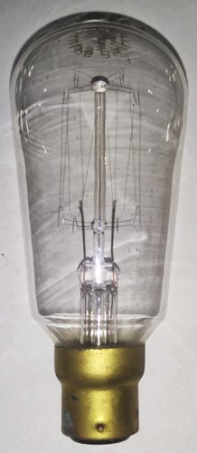

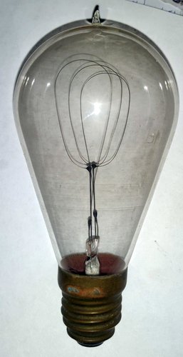

Niet allemaal Philipslampen en niet allemaal met opdruk (lastig te fotograferen) maar deze documenteer ik even snel voor ik ze doorstuur naar een mede-hobbyist die ze mogelijk op lighting-gallery plaatst.
Deze kooldraadlamp met van onderen geribde E27 fitting is van Philips. Op de ballon staat PHILIPS met daarboven 220-32-(III)
De tekst is alleen maar op de foto zichtbaar omdat ik het licht erdoorheen laat vallen, anders was er niets van te zien.

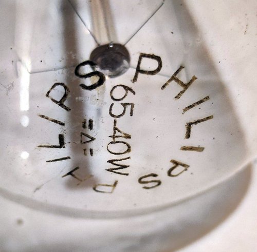

Dit is een Philipslamp met een getrokken draad (ook wel bekend als Barkhausen oscillator) en B22d bajonetfitting.
Op de kop staat een goed fotografeerbare opdruk:
PHILIPS
65-40W
=Δ=
Trekt 380mA op 31V (12W) en geeft dan al aardig licht. De oorspronkelijke werkspanning zal 65V zijn.
[Bericht gewijzigd door maartenbakker op (19%)]

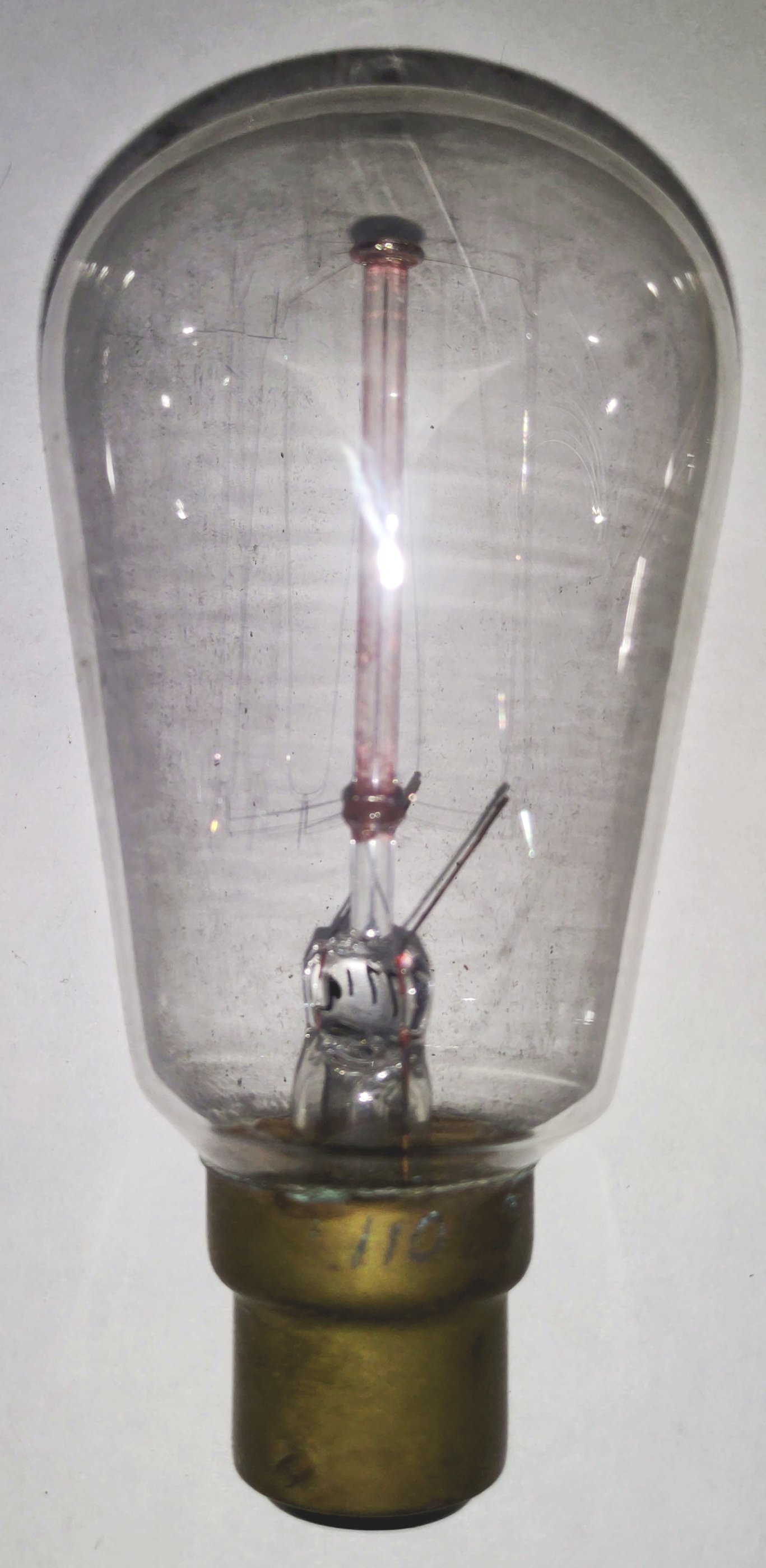

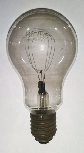

Deze lamp met gespiraliseerde draad en B22d fitting heeft als opdruk:
LYRA
110V.60W
Op de stengel staat een handgeschreven serienummer 1116
Trekt 300mA bij 31V (9W) en geeft dan oranjegeel licht.
[Bericht gewijzigd door maartenbakker op (15%)]

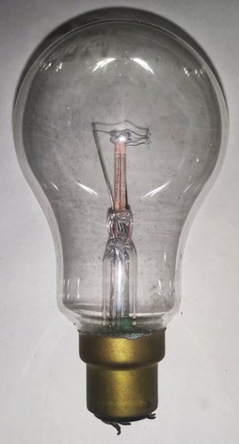

Deze lamp met B22d fitting heeft een getrokken draad, de ballon is wat lager dan van de soortgelijke Philipslamp die ik hierboven toon.
Het opschrift is:
LYRA
110V.25W
Ook hier een serienummer op de stengel, zo te zien 771a
Op de fitting is met de hand 110V ? geschreven. Mogelijk met donker potlood of zwarte inkt.
Bij 31V loopt er ongeveer 100mA (3W) en is het licht oranjegeel.

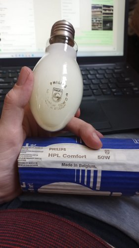

Ik heb zelf overigens net een paar HPL-N 50w Comfort's gescoord, de kleinste uit de HPL serie met verbeterde kleurweergave.

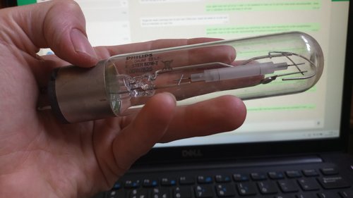

Tevens een SDW-T 100w, het eindpunt van de natriumdamplamp-ontwikkeling met een daadwerkelijk wit licht. Daar moet ik nog een speciaal EVSA voor zoeken, de brandstroom is zeer kritisch, fluctuaties leiden tot een afwijking in de druk in de ontladingsbuis en daardoor afwijkingen in kleur.

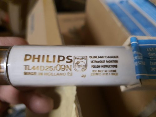

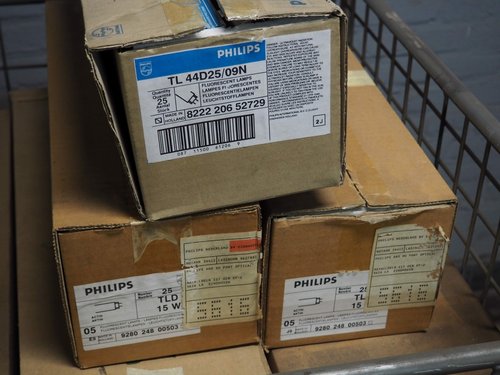

Ik heb ook nog een palletje oude (nieuwe) TLs. Niet aan de straatstenen kwijt te raken. Geniet van wat foto's van vooral de dozen:[bijlage][bijlage][bijlage][bijlage][bijlage]
Als er 58 watt / 830 tussen zit heb ik interesse voor onze museumruimte in Oldenzaal.
Daar zitten 32 buizen aan een lijnsysteem...
sdw-t hebben een apart vsa welke ik had liggen maar zijn allang weg. komen veel minder voor als CDM-T of CDM-TC lichtbronnen. die sdw is nieuw zo te zien, heb er vervangen die aan de einden van dat buisje goed zwart waren.
zoiets vaker gezien bij sdw-t
[Bericht gewijzigd door testman op (30%)]
Ja, die SDW-T's hebben voor zover ik kan zien 3 dingen nodig: een ballast, een ontsteker en dan nog die stabilisator die je laat zien.
Stabilisator en ballast heb ik al op een duitse webshop gevonden (een compleet EVSA voor SDW-TG's ook, maar die lijken af te wijken qua brandstroom en spanning).
Ontsteker zal wel universeel zijn.
dure hobby om daar een set compleet voor te kopen. zou wachten op een mp armatuurtje van een gesloopte winkel oid. insavers van philips waren er 20 jaar geleden al met deze lichtbron.

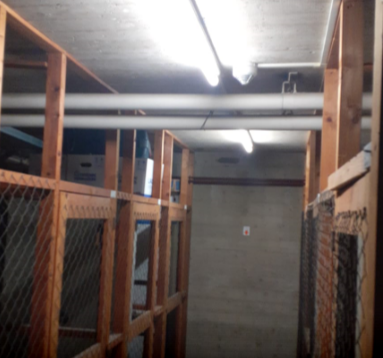

Op vrijdag 12 april 2024 12:23:29 schreef revado:
Ik heb weer een stukje "tante agaath antiek" gevonden.

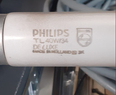

2 Philips buizen uit de oudheid, vandaag vervangen door led.
Buizen zijn de originele zo te zien en ze doen het ook nog gewoon.
De buizen blijven bewaard, een voor @ledlover en een voor mij
Is er meer info over de productie, waar en wanneer?
Het fabrieksteken is dacht ik Roosendaal. De datumcode zou oktober 1973 moeten zijn.
Toevallig een vrijwel gelijk exemplaar gevonden https://www.lighting-gallery.net/gallery/displayimage.php?album=1612&a…
Kleur 34 zou overeen moeten komen met de latere kleur 840 en is dus high-CRI koelwit. Zal origineel nooit echt goedkoop geweest zijn.

Op zaterdag 13 april 2024 21:42:30 schreef maartenbakker:
Het fabrieksteken is dacht ik Roosendaal. De datumcode zou oktober 1973 moeten zijn.Toevallig een vrijwel gelijk exemplaar gevonden https://www.lighting-gallery.net/gallery/displayimage.php?album=1612&a…
Thanks Maaarten, dus mijn inschatting van 50 jaar was niet verkeerd.
Ze hebben in een gang in de kelder van een flat voor ouderen ruim 50 jaar trouw gewerkt.
Heb ze vervangen door led maar licht gaven ze nog prima, zie plaatje.
Al is wit licht in de loop der jaren wel geler geworden, dat 840 is meer 830 geworden.
