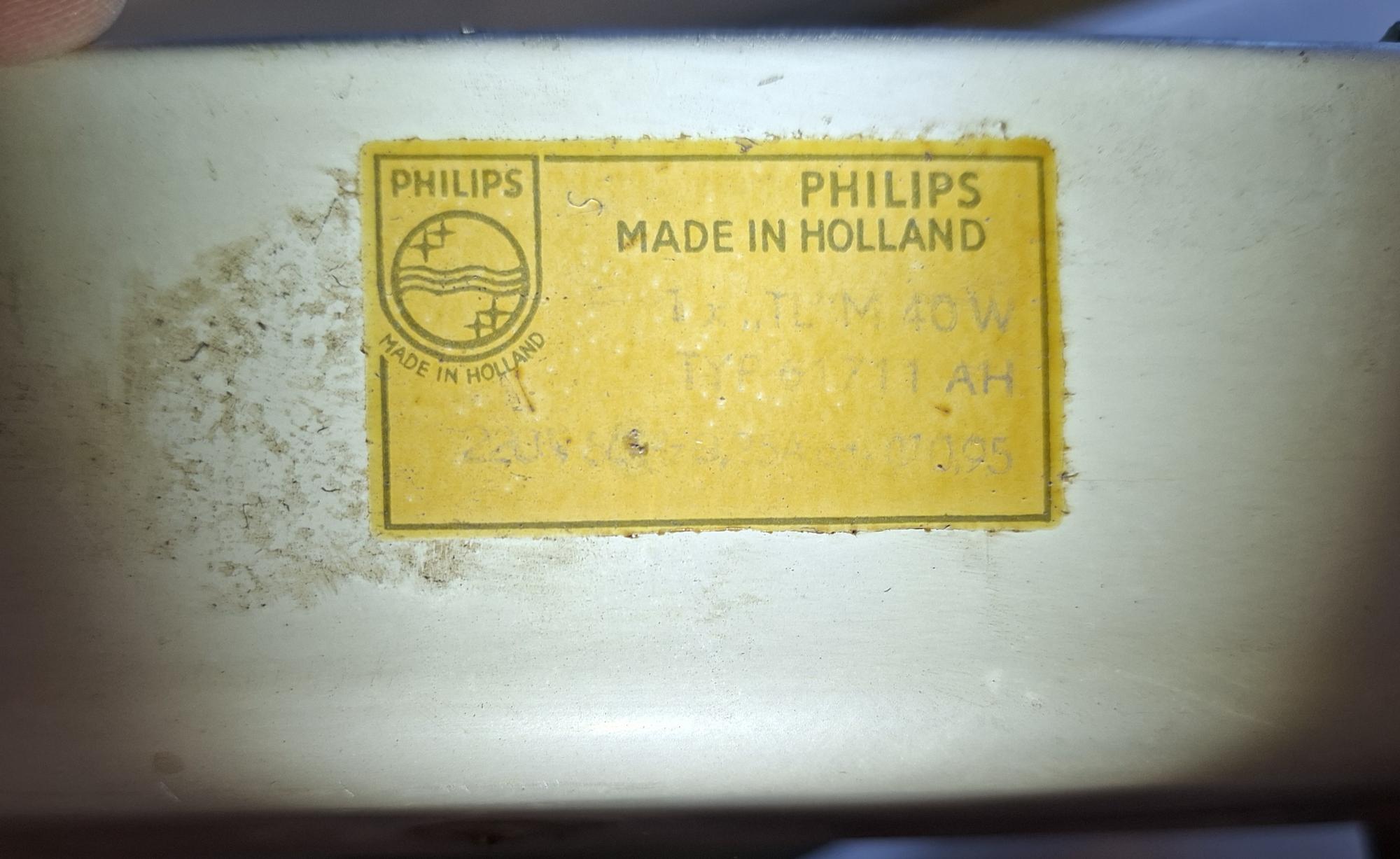

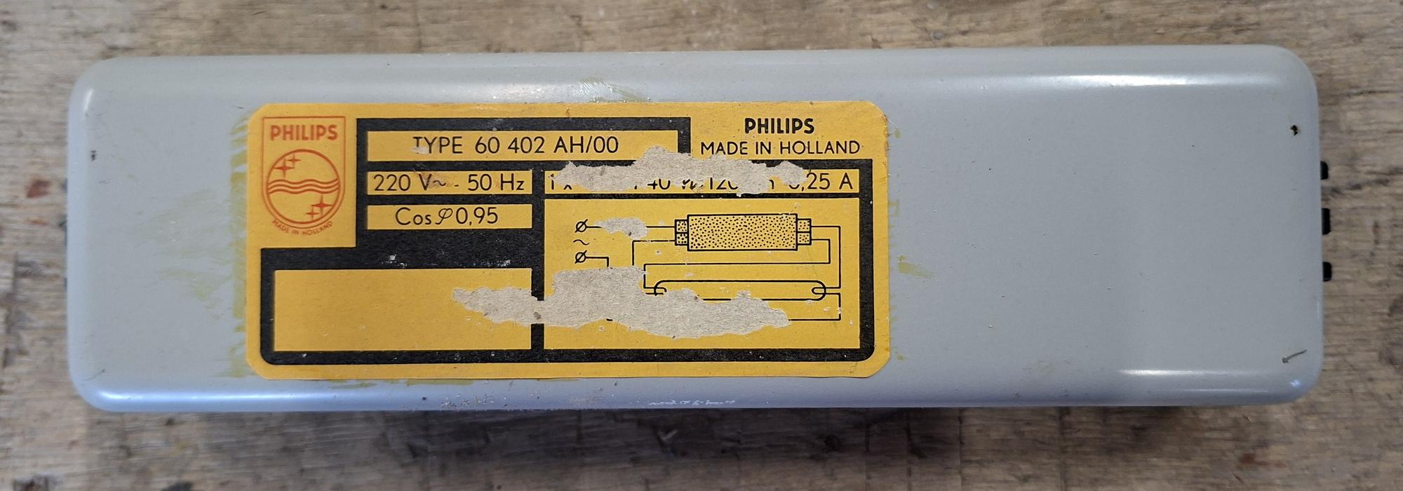

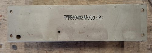

Dit is het VSA van een TL-M armatuur dat ik recent heb vervangen.
De sticker is helaas een beetje vastgeplakt aan de behuizing na >60 jaar tegen de kap gedrukt te zijn.
Zijn die rondjes en puntjes een datumcode? Alle andere TL-M ballasts die ik heb gezien hadden Z/W opdruk en vaak een code op de voorkant.
De sticker op de buitenkant was ook op de grens van onleesbaar, die kreeg ik alleen op de kiek op de juiste hoek en met wat externe belichting:

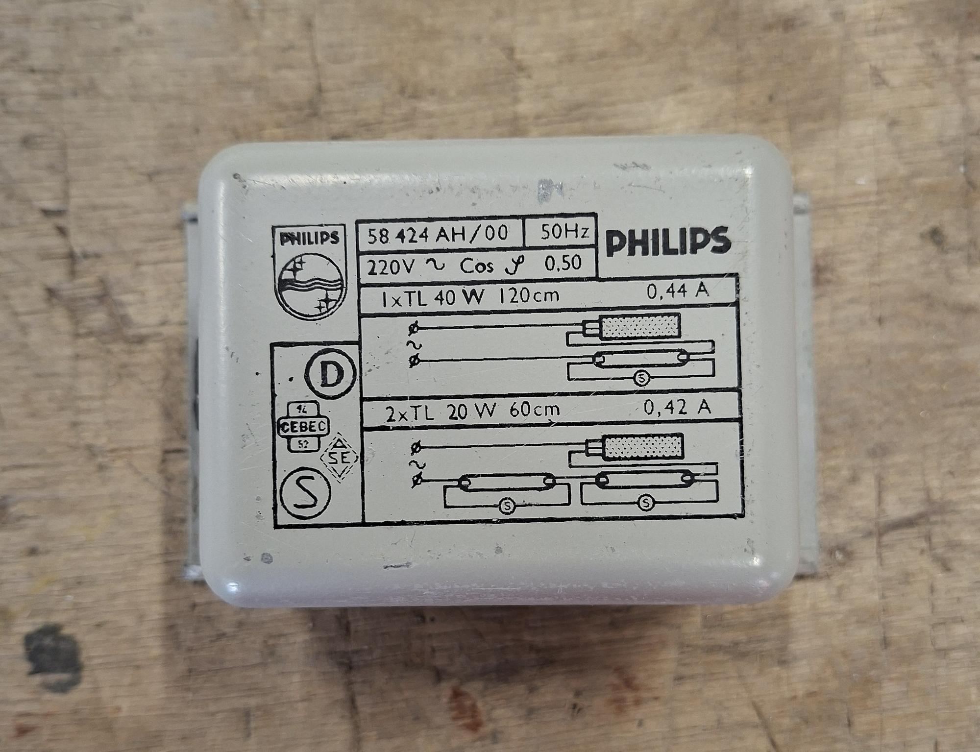

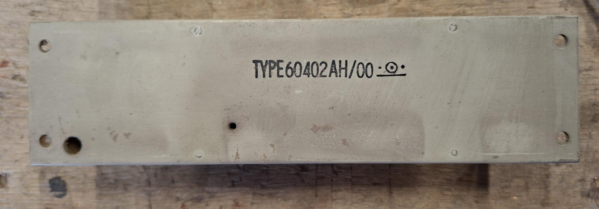

Dit is een ballast van een normale TL uit een vergelijkbare periode:
Dit ding is net zo breed, maar grofweg 1/3 van de lengte en gewicht. Die TL-M ballasts zijn wel echt bootankers.

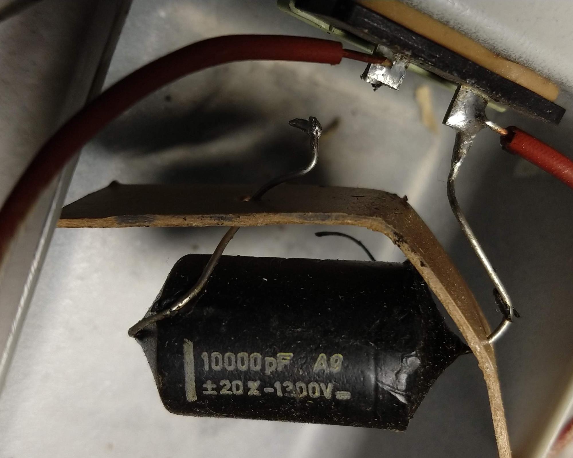

Ik heb deze TLM ballasten gerepareerd, meestal kortsluiting in de kleine zwarte teer condensator.
Inderdaad een spoel wat ingegoten is en een grote condensator van 5 uF.
De beruchte teerknollen...
Die kennen we allemaal wel.

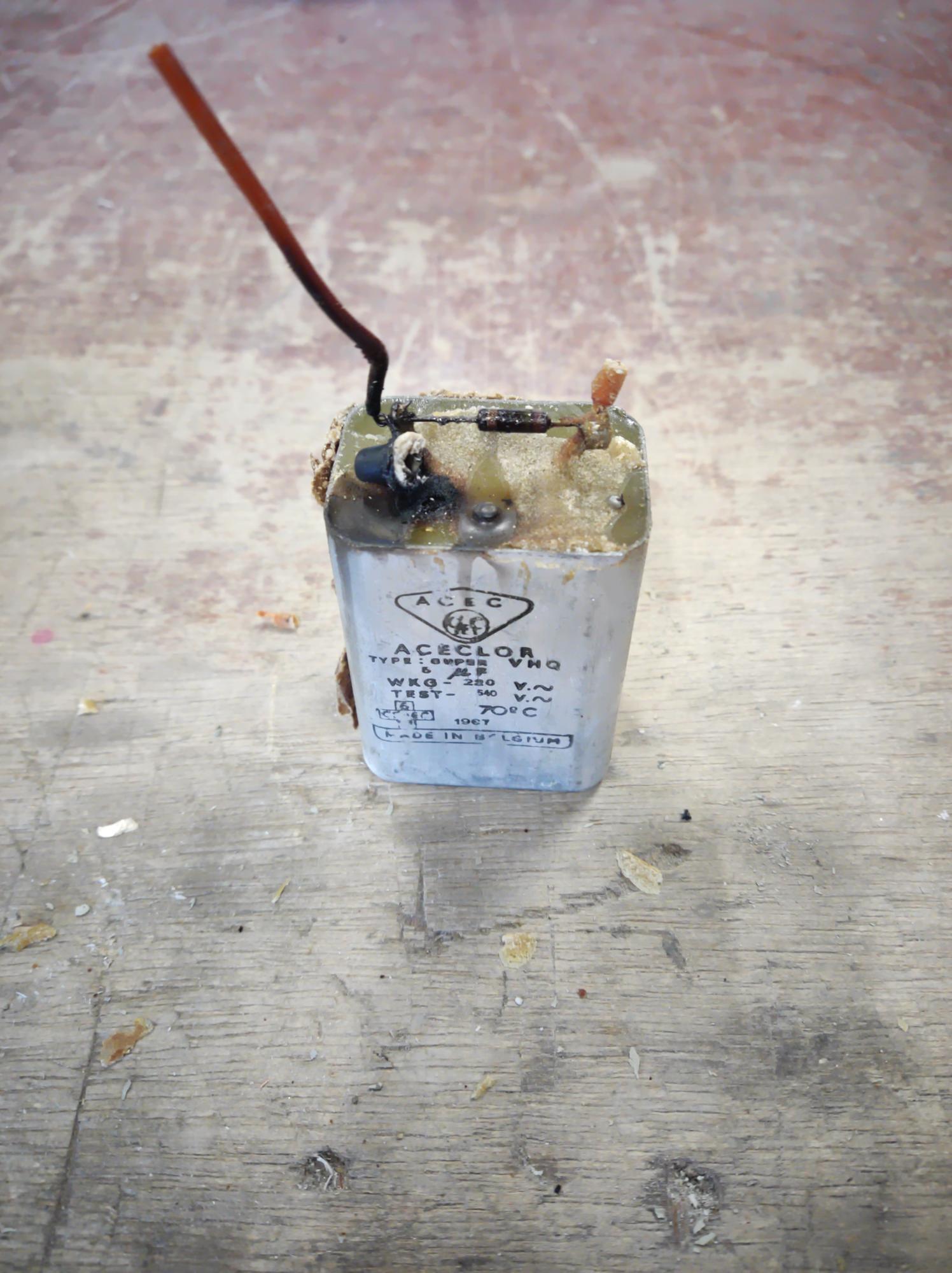

Wat voor opdruk stond er op die teerknol?
Wat die andere condensator betreft, de naam ACECLOR lijkt te betekenen dat er PCB's in zitten. Gaat dus moeilijker stuk maar kijk uit voor lekkage.

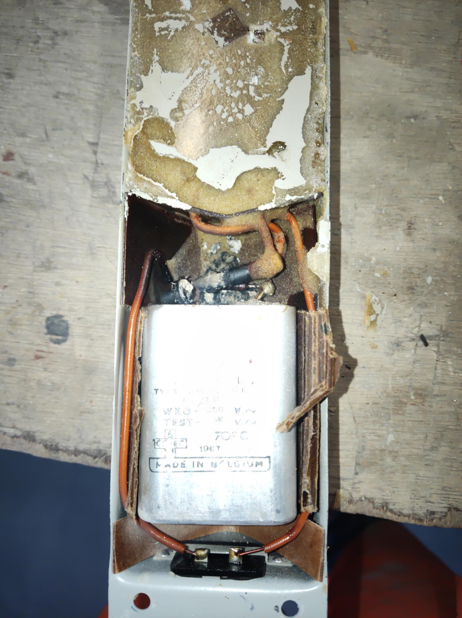

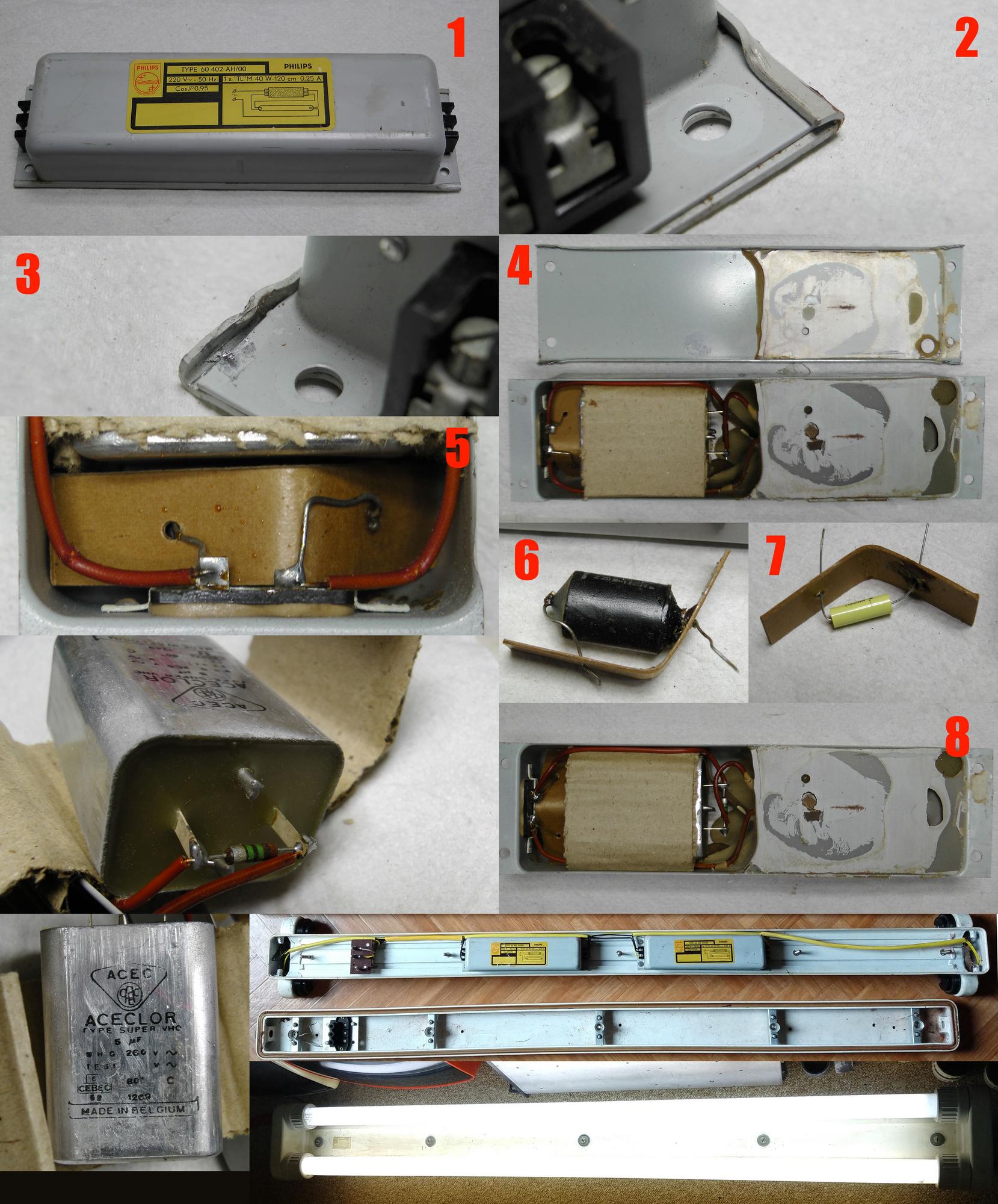

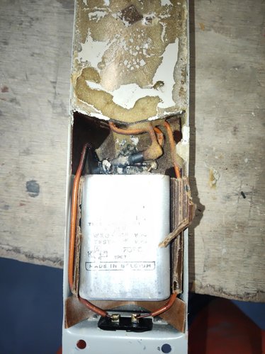

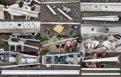

Dat zal hier dan ook wel gebeurd zijn:
Er was zo weinig over dat ik niet kan zeggen of dit zo een teerknol was of niet. Het was wel een beetje een rommel binnenin. Het stonk naar een kapotte papier condensator

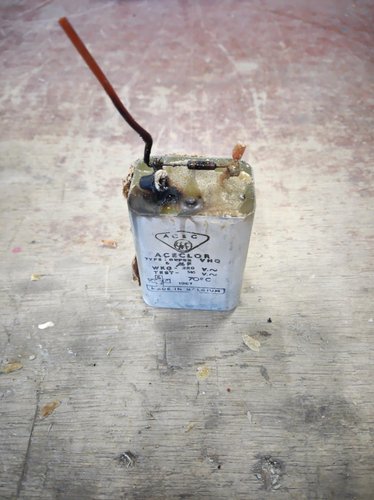

Er zat ook zo een Aceclor condensator in:
Die naam lijkt inderdaad wel op één van die merknamen van PCB's, dat was me niet eens opgevallen, het was er in elk geval wel de periode voor. Mijn echte probleem is hiermee is echter niet mijn eigen blootstelling, maar het feit dat ik deze dingen op redelijke schaal heb zien afvoeren via het schroot en het zo waarschijnlijk onvermijdelijk is geworden dat het spul niet adequaat wordt afgebroken en het uiteindelijk alsnog vrij komt.

Overigens wel apart dat Philips de condensatoren betrok bij ACEC. Wel een bedrijf waar ze onderling handelsverhoudingen mee hadden, maar er waren ook Philipsbedrijven die ingeblikte papiercondensatoren maakten. Misschien dan niet met PCB's of net iets duurder of net iets groter?

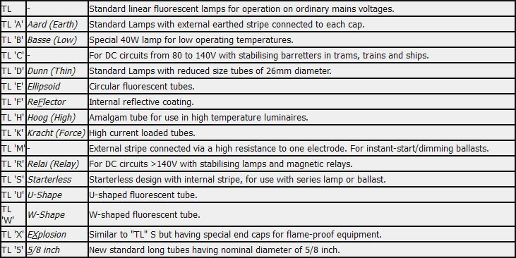

TL-S is starterloos, met interne startstrip, met één contact per kant (dus geen gloeidraden). Die strip start intern eerst een glim-ontlading door de kwikdamp, die zich heel ruwweg 50 tot 500ms uitbreidt naar een boogontlading.
TL-RS (rapid start) werkt meen ik ook zonder starter, maar wel met een alternatief soort voorschakelapparaat en een andere gloeidraadweerstand.
Uit mijn hoofd is TL-M met die externe strip vooral bedoeld voor betrouwbaarder starten in koude omstandigheden. TL-S werkt daar ook goed.

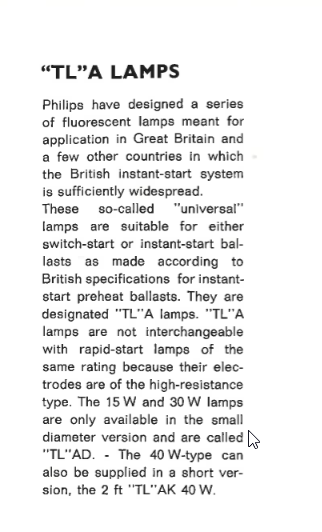

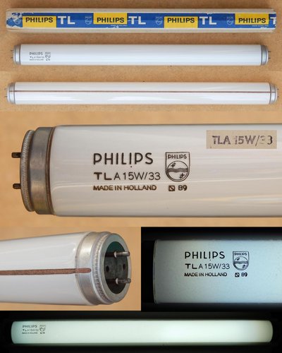

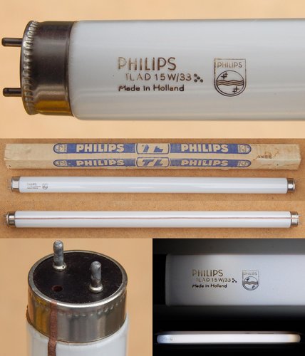

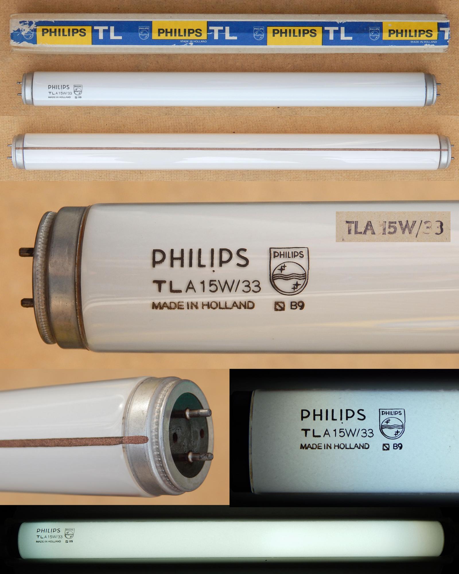

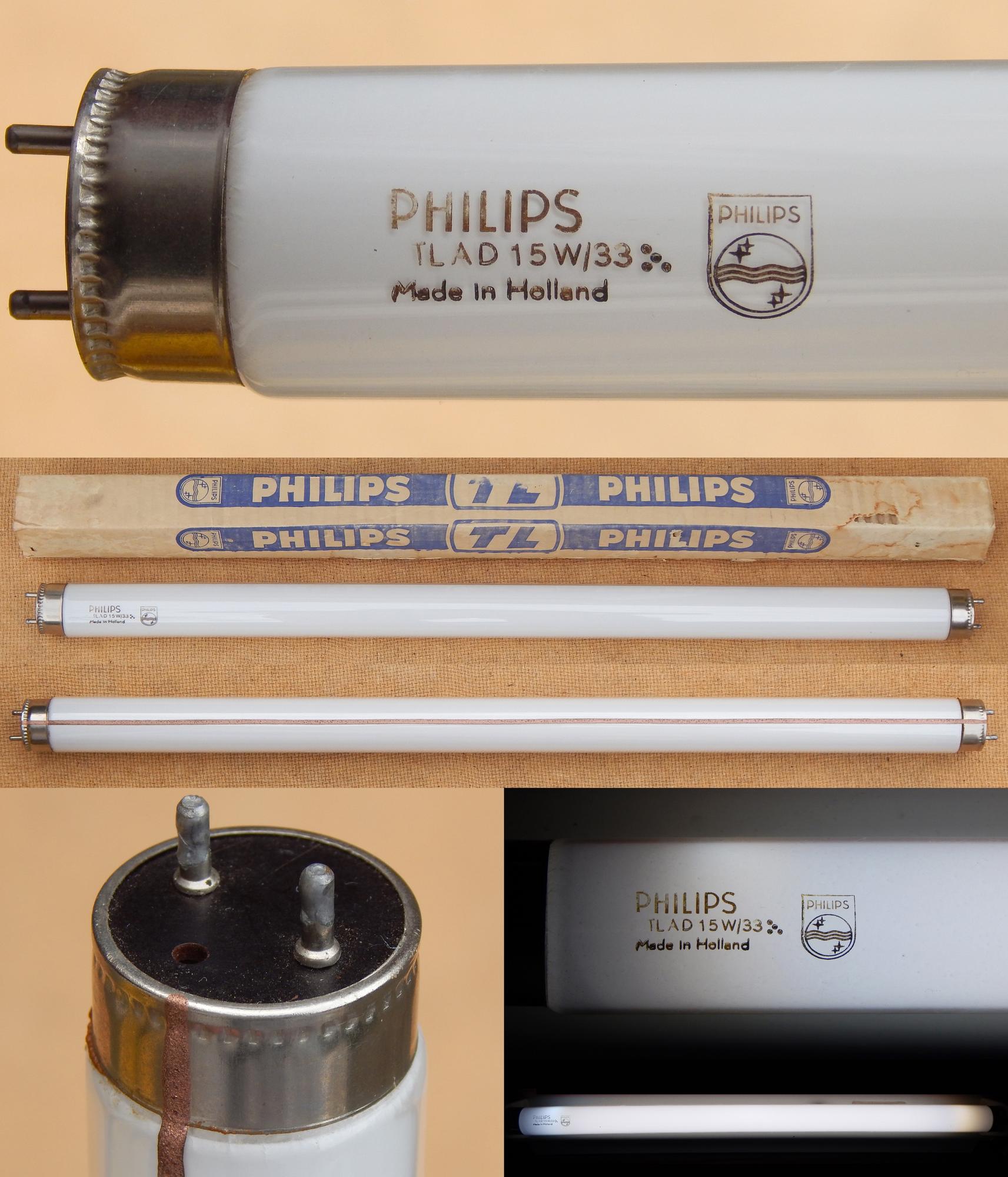

Ik heb de TLA en de TLAD hier liggen, ook met een start strip aan buitenzijde.
Bij de TLM zit er een weerstand van 1 mega Ohm tussen de electrode en de start strip.
Bij de TLA geen weerstand, maar de start strip moet aan aarde aangesloten worden.
Er zijn fittingen gemaakt met een extra contact wat tegen het metalen deel komt van het eindkapje.

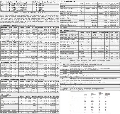

Waar is TL-A dan voor gemaakt?
Nooi van gehoord.
Wellicht voor een snellere start in koude omgeving.
In de lijst ook geen specifieke doel voor de TLA
Uit de Philips catalogus van 1965

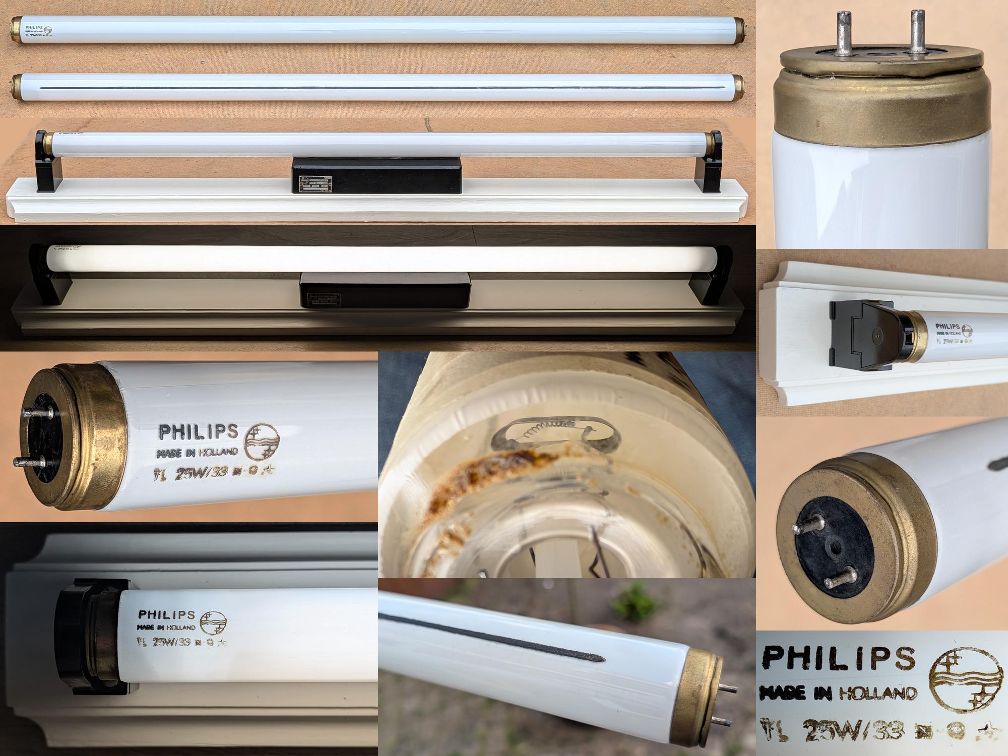

Deze Philips TL 25 Watt gekregen met de oude type messing eindkapjes.
Productie datum nu nog niet helemaal duidelijk, maar wel zeker rond 1950.
Deze TL buizen hebben nog een strip voor start hulp voor verlaging weerstand glas bij nat weer.
Later hebben TL buizen een siliconen coating gekregen en was de start hulp niet meer nodig.
Ik heb de eindkapjes opnieuw gelijmd, zonder eindkapje is de electrode zichtbaar met afscherming.
Deze TL 25 Watt is de opvolger van de eerste generatie Philips TL100 22,5 Watt die vanaf 1940 zijn gemaakt. De ballast voor de TL100 inmiddels wel in collectie.
Nu nog een TL100 zien te vinden, dan is de Philips TL lijn compleet.
Prachtig stukje antiek!
Is die buis nieuw?

De buis is nieuw, zat nog in de originele verpakking. Verpakking wel beetje versleten na 75 jaar.
Lag in een kringloop in Deventer, en die kringloop is afgelopen vrijdag in de fik gevlogen.
Gelukkig de TL op tijd door iemand laten ophalen de vorige week, anders TL nu as geworden.

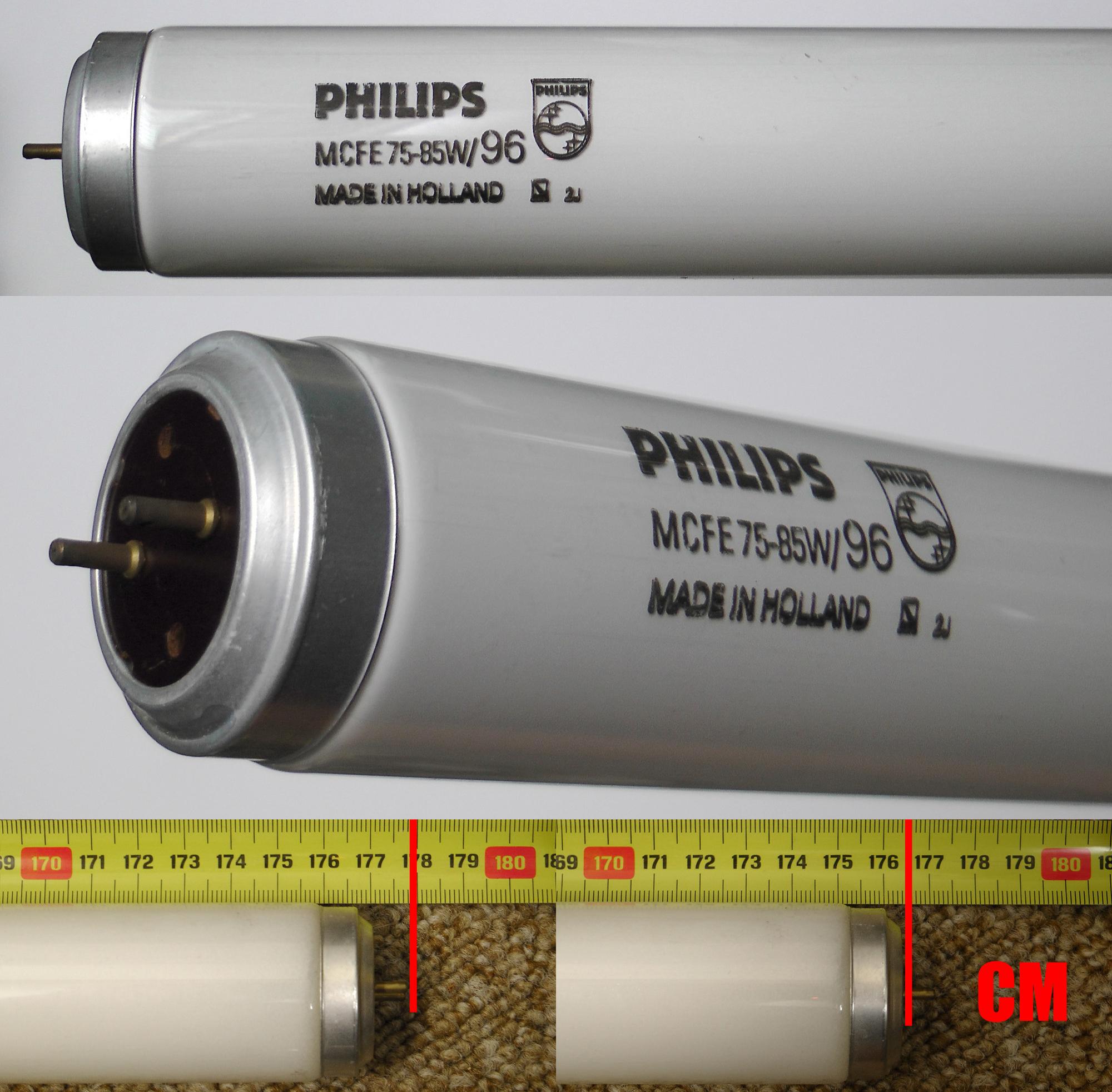

Ben wel benieuwd naar die wokkel TL buis, zeker als deze langer is dan de standaard lengtes hier.

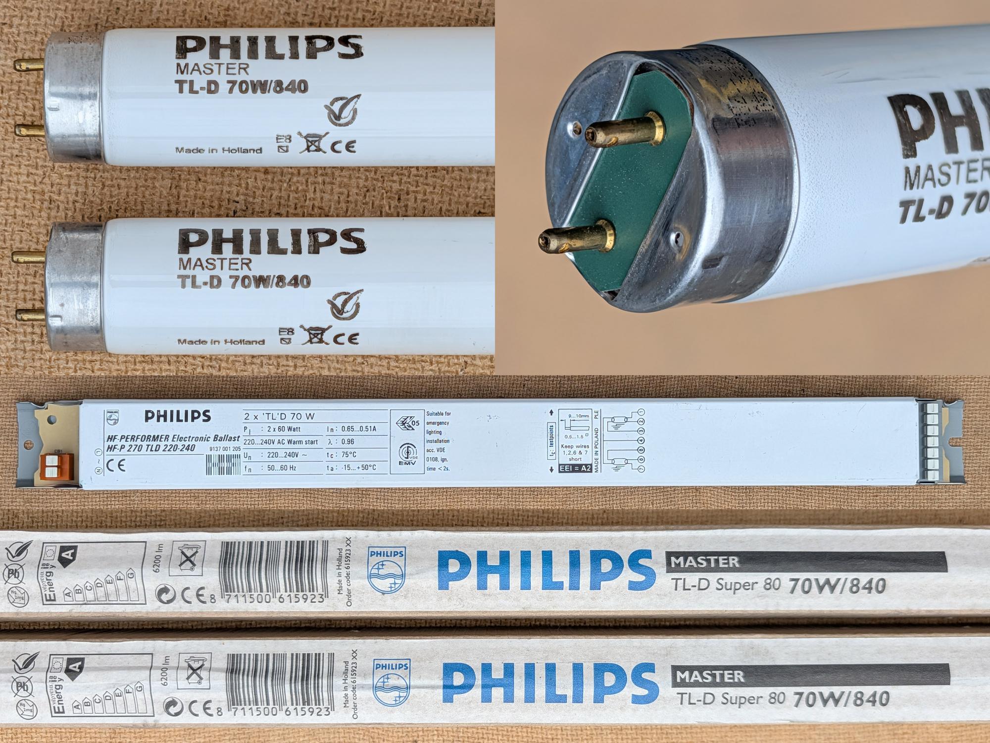

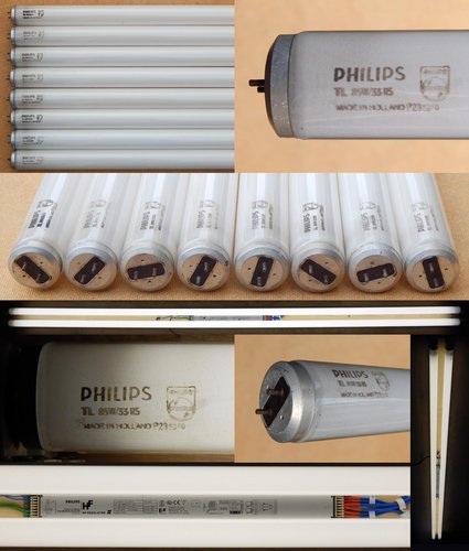

Deze TLD 70 Watt TL buizen gekregen, niet erg gebruikelijk in Nederland.
In Nederland gebruikt in Otis liften.
Nog gemaakt in Nederland mei 2008, wellicht speciale bestelling of iets dergelijks.
Ballast gevonden bij Philips tijd geleden, komt nu goed uit.
Lengte buizen ongeveer 1,80 meter.
ik denk dat die evsa ook wel werkt met 2x 58W buizen. heb het lang terug eens getest gehad, die dingen eten vaak wel meer soorten buizen, en de lampstroom klopt dan ook nog..
Ik heb er een stapeltje van BAG liggen ( BAGger :) ).
Deze zijn allemaal 2 x 58w HF uit spatwaterdichte bakken.
De dikke voedingelco is meestal opgestookt, nieuwe er in en ze werken weer prima.
In de TL5 armaturen zit de zelfde voor voor TL5, 14, 28,35 en 49 watt, dat werkt gewoon door elkaar.
De EVSA ziet wat er aan hangt op een of andere manier.
