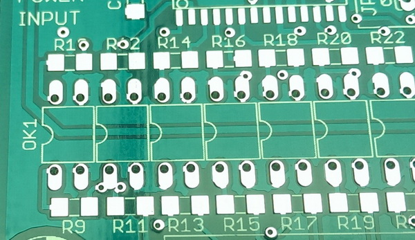

Mijn PCB's maak ik in Eagle en ik route met Electra, een goede DRU file en Net Classes. Dit gaat altijd goed en mooi dus geen omkijken naar. Dacht ik.
In dit project zitten PC817 Optocouplers en normaal teken ik altijd IC voetjes waar deze optocouplers in komen. In dit geval vond ik het niet nodig om IC voetjes te plaatsen en gewoon de Optocouplers op de PCB te solderen. Op zoek in de library naar deze PC817 en gevonden. Schema en PCB gemaakt en routen met Electra. Route importeren in Eagle en de boel opsturen naar Elecrow. Ook nog even een stencil erbij laten maken.
De PCB's kwamen vandaag aan en natuurlijk onderworpen aan een kleine inspectie. Meteen vielen mij een aantal dingen op zoals vias die contact maken met PAD's en printbanen die ook door PAD's heen lopen. Ik dacht dit is niet goed, maar waarom? Hoe kan dit? (in een iets andere bewoording dan)
INVESTIGATION:(Recontructie)
In Eagle zag het er zo uit:
In Electra en voor het routen zag het er zo uit:
Na het routen in Electra. Zo te zien prima en geen foutmeldingen. (even opnieuw gedaan voor een picture)
Routes importeren in Eagle en geen ERC gedaan want, ach gaat altijd goed.
Dat had ik dus wel moeten doen want je ziet nu de fouten en foutmeldingen. Een keer of dertig; Overlap !
Het is nu voor de meesten wel duidelijk dat de PAD's van de Optocouplers niet meegaan naar Electra. Dat PAD's niet meegaan naar Electra heb ik werkelijk nog nooit meegemaakt en heb dit ook niet gezien.
Er moet dus iets zijn in de package van de de PC817. Op zich niet vreemds te vinden maar even verder kijken en ik zag dat de PAD's op Offset stonden en niet op Long. Dit veranderd en nu is alles goed. Maar wel 12 printplaten in de shredder
Best wel ...
Zo hoort het:
Electra:
Eagle:
Foto hieronder:
Jochem

Wat mij ook opvalt is dat de ligging van de pads van de opto's compleet niet overeen komt met wat je in je design hebt zitten: óf de holes zitten veel dichter naar binnen, óf -en dat lijkt hier het geval- de pads liggen niet juist gecentered op de holes (te zien aan het raken/overlappen met een aantal via's).
In de eagle libraries zitten een zwik optocouplers waarbij de pads niet symmetrisch om het gat heenzitten. Dit met de bedoeling om de clearance te vergroten. Maar jij bedoelt zeker dat de gaten scheef in de pads zitten, dus ook langs de korte as van de pad verschoven zijn.
edit: Bij nader inzien. Misschien bedoel je toch die eerste. Zie de gerouteerde eagle-screenshot in deze posting . Er is precies geproduceerd wat er in het ontwerp stond....
[Bericht gewijzigd door rew op (12%)]
In de "foute" pads zitten de gaten wel degelijk in het center van de kortste as. Je kunt dit zien op een van de foto's. Dat het lijkt op de PCB dat deze ook uit het midden zijn in de kortste as is een vertekening van de foto. (camera kaduk) Ook de vias zien er op de foto raar uit maar zijn wel mooi en in het midden
