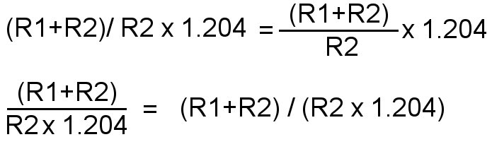

Moet zijn: (R1+R2)/(R2/1.204)
Er staat (R1+R2)/ R2 x 1.204 en dat is correct. Vermenigvuldigen en delen wordt gewoon van links naar rechts gedaan dus de uitkomst van R1+R2 deel je door R2 en de uitkomst daarvan vermenigvuldig je met 1.204. Zo je wilt: ((R1+R2)/ R2) x 1.204, maar dat bevalt volgens de normale rekenregels onnodige haakjes.
Op 19 juli 2019 06:19:41 schreef fatbeard:
Dit kreeg ik op de lagere school al mee: Meneer Van Dalen Wacht Op Antwoord.
Die heeft iedereen hier op school denk ik wel geleerd. En het is fout.
(Vermenivuldigen en Delen gaan van links naar rechts) gaan voor
(Optellen en Aftrekken gaan van links naar rechts)
Op 19 juli 2019 08:13:44 schreef rew:
omdat dit bij typen verwarrend is, is het wel duidelijk als je eht zou uitschrijven met de hand:
Haakjes zijn wel zo duidelijk, ook omdat er bij bijv. compilers subtiele verschillen zijn bij het parsen van complexe vergelijkingen...
Zo maakt Powerbasic verschil tussen integer en floating point delingen...
Ik zou het weer anders opschrijven:
(R1+R2 / R2) x 1.204
Mogelijk zit ik er volkomen naast, rekenen is niet mijn sterkste kant..
Maar ik moet het toch even kwijt.
Jochem
Op 19 juli 2019 23:34:46 schreef Martin V:
Nu moet je dus eerst R2 delen door R2. De uitkomst wordt opgeteld bij R1, en daar het resultaat van gaat nog even maal 1204.
Lijkt me niet wat je wilt, want dan had je de formule al meteen kunnen schrijven als (R1+1) x 1204
