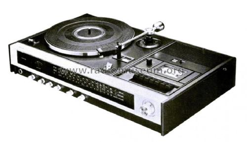

Beste mensen,
Ik ben nieuw hier op het forum, ben 21 jaar en heb een overschot aan hobby's
Een daarvan is platen draaien in mijn werkplaats, dit met veel plezier :)
Laats heb ik drie spelers op de kop kunnen tikken voor twee tientjes waaronder deze prachtige philips 974.
http://www.radiomuseum.org/images/radio/philips_osterreich/konzertmeister_974_kombi_total_339250.jpg
De snaar en 1 van de zekeringen waren kapot, maar na deze vervangen te hebben komt er nog geen geluid uit, helaas.
Ik heb een skytec 100W box gebruikt, en een 30W computer speakertje
Ik heb de naald/element eruit gehaald en de contactjes aangeraakt met een metalen voorwerp, ik hoorde niks in de geluidsbox.
Ook met de radio en cassetefunctie komt er geen geluid uit de speakers.
Er komt wel een zachte brom uit de speaker, in zowel het linkse als rechtse kanaal.
Hieruit concludeer ik dat er iets niet goed zit in de versterker, ik hoor bij vol volume namelijk heeeeel zachtjes iets uit de speaker.
Ik heb een manual met schema's in mijn bezit, en ik ben handig met elekronica en techniek, enkel heb ik geen ervaring met reperatie van dit soort apperatuur, dus wie kan mij op weg helpen?
Hij is reeds geopent en in onderhoudspositie.
http://i157.photobucket.com/albums/t56/anonnymous/Vinyl/20131201_120826_zps3b1deb15.jpg
Ik zou hem graag weer in ere willen herstellen :)

een philips combi uit den ouden doosch :) die dingen hadden vaker last na jaren stilstand van vuile schakelaars en potmeters. heb al vaker gehad dat een versterker van philips uit die tijd geen geluid gaf, terwijl het ding aanstond de potmeters van contact 390 voorzien wat draaien ermee en vlam, meteen geluid. gezien je wel geluid op de achtergrond hoort zou me niet verbazen dat dit probleem hier ook speelt.. de tuner geeft dan ook geluid heel ver weg?
je kunt de speler ook zonder versterker horen, de naald zelf maakt ook al geluid als deze goed is, moet wel stil zijn om het te kunnen horen..
als er overigens 4 stekkers achterop zitten voor speakers, wel het systeem a gebruiken, deze stekkers hebben een schakelaar in de b stekkers welke de speakers in serie zetten, zonder aangesloten a systeem hoor je dan niks..

Die 30 Watt computerspeaker die je gebruikt hebt, is dat een losse luidspreker of een luidspreker met een ingebouwde versterker?
Stond er nog een positienummer bij de zekering die stuk was?

Er zitten twee 1.4A zekeringen in de voedingslijn naar de eindversterker, dus grote kans dat daar dan nog iets mis is.
De zekering die je er nu ingezet hebt, welke waarde heeft die? En blijft die zekering wel heel?
Je schrijft dat je niet zoveel ervaring hebt met het repareren van deze apparatuur, maar heb je wel een multimeter en kan je daarmee spanningen controleren en transistors doormeten?
