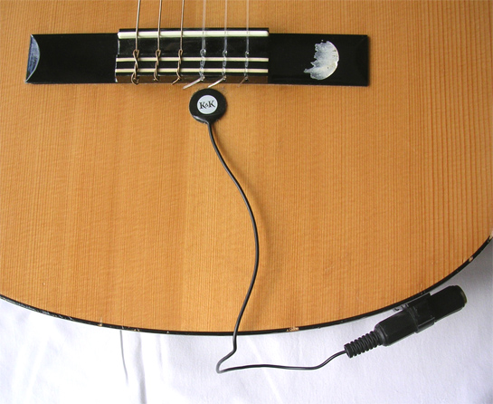

Hij heeft een piëzo tweetertje, ik denk zelf dat die onvoldoende signaal gaat leveren. Hij kan beter een piëzo opnemertje kopen voor een paar euro's, zo'n plakpiëzo.
Als voorbeeld (deze vind ik redelijk prijzig):
http://www.rebelpickups.nl/map%20piezo%20pickup/piezopickups.htm
Plek voor 'm te plakken, lijkt mij net onder de kam.
Zie deze foto, dit is een redelijke "standaardplek", misschien handig om mee te beginnen.
http://www.degitaarpraktijk.nl/assets/images/techtalk_j02v10_piezo_pickup_classic.jpg
Daar leg ik mijn "stemapparaat" neer als ik mijn Martin stem. (stemapparaat is mijn telefoon met een stem-app maar dat werkt prima. Een vriend had laatst een stem apparaat bij zich en die legde het ook daar neer en beide gitaren stond gelijk.
Ik weet alleen niet of je op deze constructie een diy stem mechaniek gemaakt krijgt die een enkele snaar strak genoeg kan spannen zonder verlopen of de hals af te breken.
De klankkast van de gitaar trilt in dat gebied meestal het hardste, althans bij de 3 Martin gitaren waar we een aantal maanden geleden, gezocht hebben voor de juiste positie van het AKG microfoontje (foto op pg 1 van deze post).
