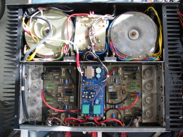

Toevallig nog een foto van mijn Crescendo gevonden bij zijn laatste "ontstoffing" :
http://i200.photobucket.com/albums/aa256/McLux_album/IMG_2345.jpg
En is dat nu een audio versterker of een middengolf zender? :)
Blackdog
Twee kanalen 747Khz en 1008Khz! ;-)
Gegroet,
Blackdog
Het zou me niet verbazen dat er nog een (onhoorbare) oscillatie inzit, want ik heb het altijd al een straalkacheltje gevonden.
Bij een ruststroom van 100mA per FET sta je gewoon 56 watt te verstoken , dus ja een klein kacheltje.
