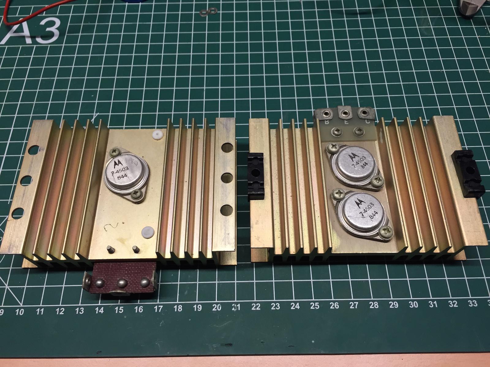

Het gaat om een huistype (gemaakt of geselecteerd voor de klant en bedrukt met het typenummer van de klant), dus context is in dit geval extra belangrijk.
Gezien het opschrift 140 bovendien nog eens met de hand nageselecteerd, en zal ook wel onderdeel van een paar zijn. Eindversterker?
[Bericht gewijzigd door maartenbakker op (30%)]

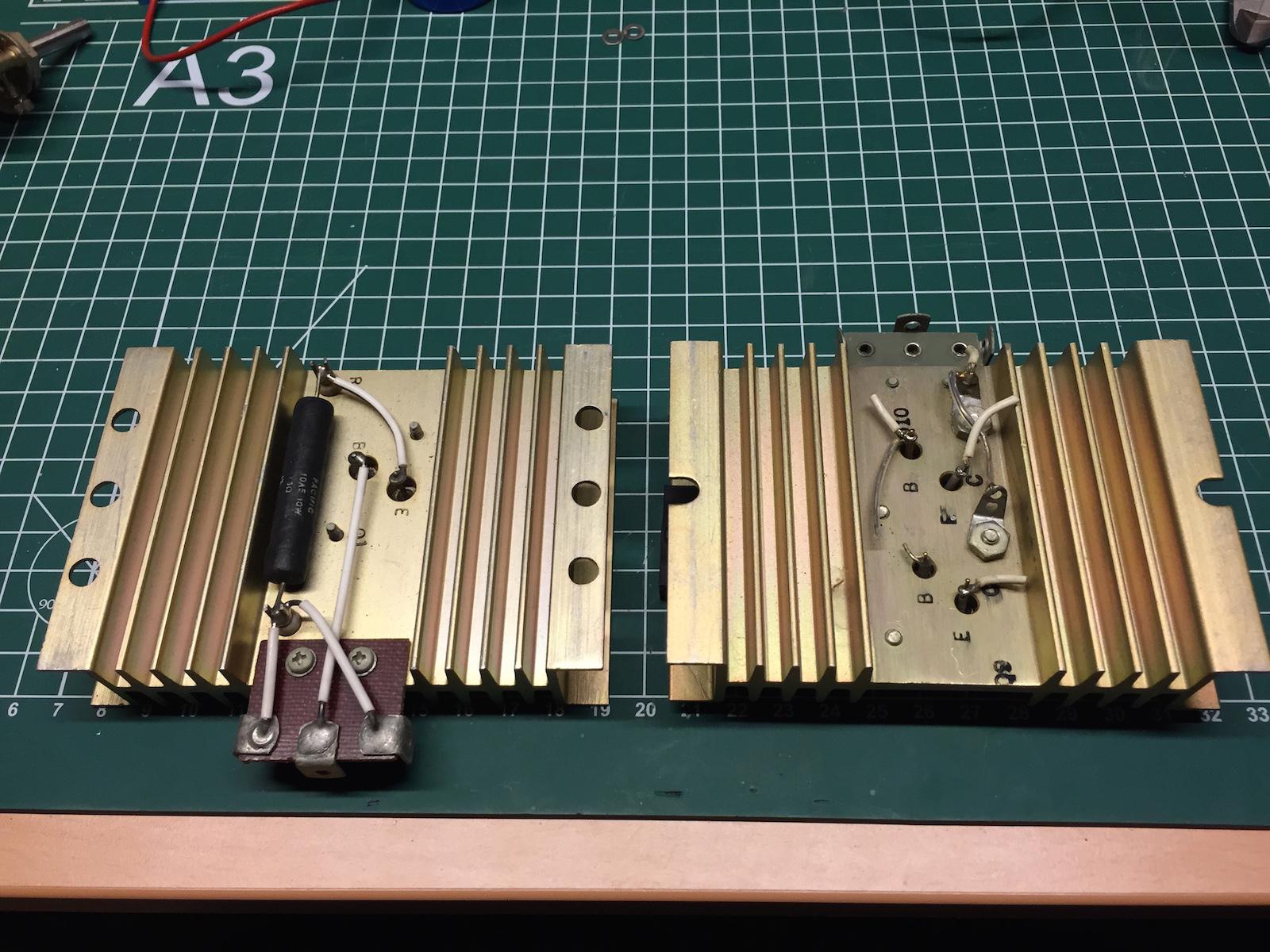

Context wordt lastig. Ik heb deze twee koelprofielen uit Helenaveen meegenomen. En weet er zodoende niet veel meer dan dat over te vertellen. Ze lagen los in een doos.
De emitterweerstand op de foto is 0,75Ω 10W
En hoewel de profielen erg op elkaar lijken, zijn ze toch verschillend.

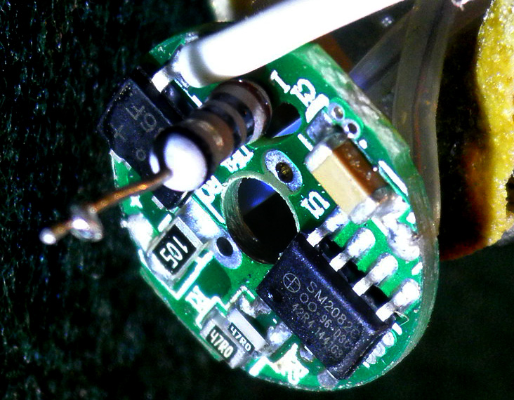

In de schroefbasis van een COB-LED lamp zit dit printje:
De hele lamp met verwijderde fitting:
Wie weet wat het IC is? All Datasheet geeft geen resultaat.
Het andere zwarte blokje is een gelijkricht brug NB6F.
Verder zitten er 3 SMD weerstanden op het printje: 2 × 47R0 en een 105. een onbenoemde condensator en er zit ee 10 Ω weerstandje naar het middencontact van de schroeffitting.
Ik zal elders een uitgebreider topic openen over de lamp zelf.
Ik verwacht dat het IC een stroombron zal zijn of een gewone spanningsregelaar.

Als je alleen zoekt op SM2082C krijg je al info over het led-driver IC
http://www.furiled.com/enews/214.html
Een pdf met specs Wel in het Chinees.
Het is een "single-channel constant current LED driver controller chip"

In het schema staan maar een paar componenten. Na gelijkrichting en afvlaking gaat het naar dit IC. In het IC zitten 2 stroombronnen met elk 3 pinnen. 2 Pinnen van het IC zijn niet in gebruik.
Met de weerstand Rext (R1 in onderstaand schema) bepaal je de stroom die door de leds gaat. (pagina 4 van pdf eerste grafiek met formule)

Kijk, als die lamp begint met AC gelijk te richten, maakt het voor jou niet uit of je hem regelt met DC of AC. Maar om het een beetje universeel te houden (een E27 fitting op netspanning impliceert AC) zou je de regeling natuurlijk AC kunnen maken. En dat is niet zo moeilijk als het lijkt hoor.
Zie het zo: als je een brugcel op z'n wisselspanning-aansluitingen in serie met een lamp zou zetten, dan kun je door kortsluiting te maken op z'n gelijkspanning-aansluitingen de lamp aan of uit zetten. Maak je nu geen kortsluiting maar zet je een FET tussen die pennen, dan kun je een AC-belasting regelen met een reguliere DC-schakeling.
Maar het blijft de vraag of die SM2082C het accepteert als je hem in z'n stroom beperkt. Immers is dat ding erop uit om de stroom juist constant te houden. Maar wellicht probeert hij het tot het maximum, en bereik je je doel dus als je hem te weinig stroom aanlevert. Een andere optie is dat hij zegt: bekijk het maar, ik haal m'n stroom niet dus ik ga uit. Dat zou ik eerst eens proberen, gewoon met een labvoeding in CC-mode (of meerdere labvoedingen in serie om tot de gewenste spanning te komen). Dan weet je waar je aan toe bent voordat je er een mooie schakeling voor stroomregeling omheen bouwt.
