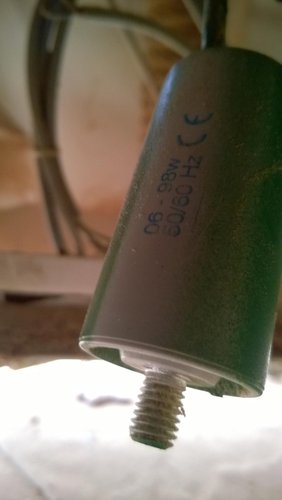

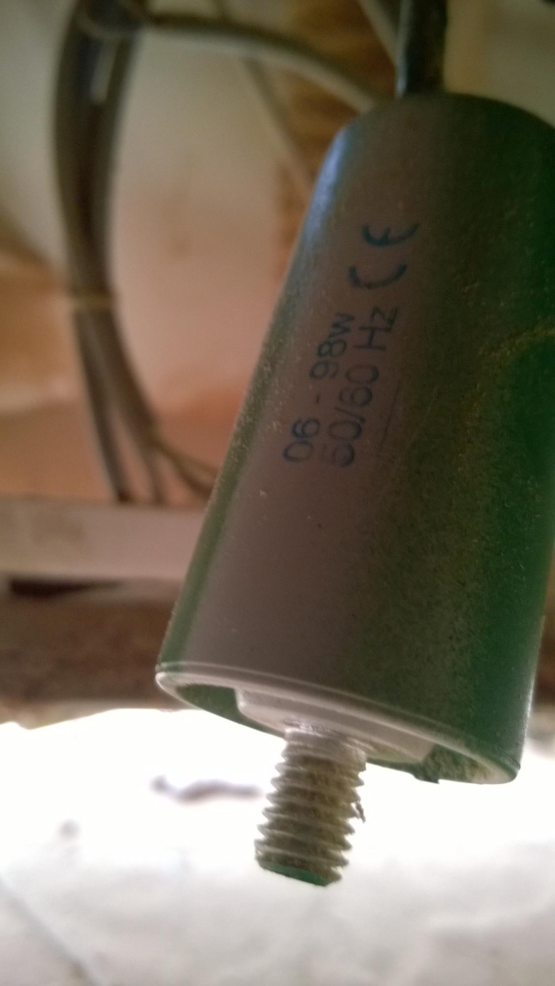

In een Toolmax K310 houtcombiné zit er een condensator.
Het enige wat er op staat is dit:
06 - 98w
50/60 Hz
CE
Hier de foto van de condensator:
Typeplaatje van de Toolmax K310:
Hoe kom ik de waarde van de condensator te weten?

De capaciteit kun je meten met een capaciteitsmeter als de condensator nog heel is (wat waarschijnlijk niet het geval zal zijn, gezien je vraag).
De werkspanning zou ik gokken op 450VAC voor een machine op 230V.
Of je neemt contact op met de leverancier.
[Bericht gewijzigd door Brainbox op 14 maart 2015 14:20:50 (22%)
laat me raden, de condensator is voor 2/3 groen gespoten samen met de motor?
Shiptronic
Waarde condensator staat toch meestal op de motor kenplaat ?
Je kunt proberen de verf van de condensator af te schrapen. (met een afbreekmesje haaks eroverheen en heel licht drukken)
Meestal hecht de opgespoten verf (gelukkig) niet zo goed als de opdruk zelf...
