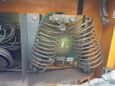

de volgende ben ik tegen gekomen in een elektrische palletwagen.
http://www.uploadarchief.net/files/download/img_20140513_164625.jpg
ik ben benieuwd wat die twee veren doen,
de blauwe draad boven die gaat naar de accu
de witte draad links onder gaat naar de motor
de zwarte draad rechts onder gaat naar de besturings printplaat.

Ik ken me niet anders voorstellen dat dan het weerstanden zijn. Lekker open voor de koeling.
