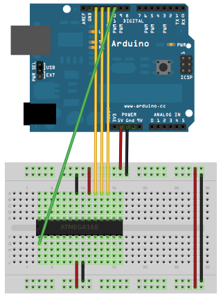

Ik heb de diamex programmer even opgegeven. Nu probeer ik met mijn arduino uno parrallel te programeren. Ik heb de arduino atmega328 geladen met de ISP code uit de arduino IDE. Vervolgens heb ik de ISP header van de Arduino verbonden met mijn Atmega328-pu. Deze draait op 16mhz. En ik gebruik avrdude en atmel studie om de chip te programeren. In de external tools heb ik een nieuwe tool gemaakt. In de command heb ik de verwijzing gezet naar AVRDude. Als argument heb ik het volgende gebruikt: avrdude -v -v -p m328 -c arduino -P COM3 -b57600 -D -U flash:w:"$(ProjectDir)Debug\$(ItemFileName).hex":i
In de avrdude conf file heb ik de atmega328 aangepast. Ik heb het idee gezet naar m328 en in de signature van het laatste deel van 0x0F naar 0x14 gezet. Dit blijkt allemaal niet te werken? Iemand ervaring met het gebruiken van een arduino als ISP in atmel studio?

Ik heb een arduino gebruikt als isp programmer voor mijn USBasp binnen was. Mijn arduino zit op COM14.
Mijn command regel:
D:\Data\Arduino\arduino-1.0.3\hardware\tools\avr\bin\avrdude.exearguments:
-C"D:\Data\Arduino\arduino-1.0.3\hardware\tools\avr\etc\avrdude.conf" -e -v -patmega328p -c arduino -P\\.\COM14 -b19200 -D -Uflash:w:"$(ProjectDir)Debug\Klok.hex":iJe moet even kijken over welke ATmega328 het nou eigenlijk gaat, de ATmega328-PU heeft een andere signature dan de ATmega328P-PU welke in de Arduino gebruikt wordt. Je kunt het beste de hele sectie in avrdude.conf van de ATmega328(P) kopieren, ik weet zo niet meer welke er standaard in staat. In de kopie hoef je alleen de signature maar aan te passen en een andere naam natuurlijk.

Nog even voor de duidelijkheid hoe hem op je arduino aan te sluiten, niet opd de icsp stekker dus;
http://arduino.cc/en/Tutorial/ArduinoISP
