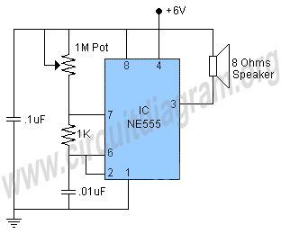

ik heb een schakeling gevonden voor een toon generator aan de hand van een ne555.
nou is het zo dat ik er in plaats van een potmeter graag losse toetsen aan wil maken.
alleen op het moment dat je twee toetsen tegelijk in zou drukken zou de toon niet meer kloppen en ik wil dat ik minstens vier toetsen tegelijk in kan drukken.
kan iemand mij helpen met dit probleem?
Je bedoelt dat je dan ook vier tonen tegelijk hoort.
Dat kan natuurlijk niet met één 555.
Wat je kan doen is elke toets zijn eigen 555-schakeling geven. Dan kunnen ze tegelijk klinken.
ik had het idee (mischien is dat te moeilijk) dat ik 6 x een ne555 er op zet en dat als je twee toetsen tegelijk indrukt, dat de tweede overspringt naar een vrije ne555. is dit mogelijk?
Moet het ook nog een beetje klinken ?
Zeg nu eerst eens wat je wilt maken dan kunnen wij beter inschatten wat wel of niet werkt.
Eerst heb je het over 4 tegelijk, nu over 2 tegelijk bij 6 generators. Wil je automatische dingen dan is een arduino waarschijnlijk een beter idee
de boodschap is dat ik meerdere toetsen tegelijk wil kunnen indrukken met niet voor elke toets een ne555. maar ik wil dat als een ne555 bezet is, dat hij gelijk doorschakelt naar de volgende.

Als er maar een toon mag klinken is een 555 voldoende.

toevoeging: ik wil ongeveer rond de zes ne555's maar dat getal is niet zo belangrijk
ik wil een keyboard maken. er moeten meerdere tonen tegelijk kunnen klinken

Een polyfoon keyboard met soundeffecten ? Leuke uitdaging...zou je niet met iets eenvoudigs beginnen ? Dat doorschakelen kan vast wel maar vereist waarschijnlijk een uP en/of heel veel analoge componenten. Die van Arco geeft een sinus, dat klinkt waarschijnlijk een stukje beter dan de 555.
Je kan ook daar maar 1 toets tegelijk gebruiken.
Bouw eerst eens een enkele 555 op en kijk of je dat geluid geschikt vindt. Je kan beter de speaker niet zo gebruiken maar een versterkertje achter de 555's zetten waar je de tonen combineert. (bv door een weerstand achter de uitgang van iedere 555 en die weerstanden bij elkaar geknoopt naar de ingang van een versterkertje)

Nee, dat kan niet (zonder veel extra hardware). Zie ook het nut niet, want dan krijg je willekeurige tonen bij toetsen (hangt af van welke 555 je toevallig krijgt)
Schakeling uit mijn link kun je meerdere toetsen tegelijk indrukken, hoogste nummer heeft voorrang.

Je kunt er zo veel schakelaars (+ weerstand) aan hangen als je wilt. (Je hoort wel maar 1 toon tegelijk. Voor meerdere tonen en/of effecten heb je iets veel complexers nodig)
Op 30 juli 2014 10:11:56 schreef Arco:
Je kunt er zo veel schakelaars (+ weerstand) aan hangen als je wilt. (Je hoort wel maar 1 toon tegelijk.)
Ja; precies hetzelfde als het 555-schema dus.

Ship, dat is nog steeds niet polyfoon. Twee tegelijk geeft hier nog steeds maar 1 toon. Welliswaar een nieuwe toon maar geen accoord
Wat je wilt is best complex...
Je hebt al bijna een microcontroller nodig voor de aansturing om het polyfoon te maken... en dan kun je net zo goed die microcontroller meteen als geluidsbron gebruiken. Want met allemaal losse 555-jes krijg je al snel verstemmingsproblemen.

Deze werkte met oscillators van schmit-triggers invertors met daar achter een sommator opamp. Op deze manier heb je al 6 kanalen met 1 ic. Ongeveer een eenvoudige versie van deze : http://little-scale.blogspot.be/2013/03/polyphonic-logic-chip-bass-org…

Ook hier: één oscillator-IC per toon. Met eenvoudige middelen kom je daar niet onderuit.
Maar het is wel simpel genoeg om eens te proberen. Je kunt later altijd tonen toevoegen.
