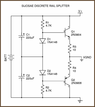

Omdat mijn koptelefoon beter functioneert met mijn geluidskaart dan met mijn telefoon, ben ik aan het kijken naar een doe het zelf versterker die door een batterij (Li-Po 12,7V @ 1800mah) gevoed moet worden. Een goede geluidskwaliteit, een hoge efficiëntie en kleine afmetingen zijn de belangrijkste voorwaarden voor de voeding.
Na wat zoeken op internet kwam ik deze (op pagina 10) tegen. Omdat ik nauwelijks ervaring heb met audio, weet ik niet precies welke voeding hiervoor het meest geschikt is. Op tangentsoft zie ik een aantal mogelijkheden, maar welke van deze geschikt zijn is mij nog niet duidelijk. In het datablad staat namelijk vermeld dat deze versterker nogal veeleisend kan zijn wat betreft de voeding.
Op het internet kom ik veel verschillende schema's voor dergelijke voedingen tegen, maar dan wordt er verder niet veel over gezegd.
Kan iemand mij uitleggen wat een verstandige keuze zou zijn?
Dat is een kwestie van lokaal goed ontkoppelen. En bij dergelijke zeer snelle opamps komt de printlayout nogal precies. Het maken van een ongewenste oscillator kan ook voorkomen. Schema's in datasheets zijn meestal niet uitgedistileerd...
Om van een enkele naar een dubbele voeding vind dit een nette oplossing:
http://tangentsoft.net/elec/bitmaps/vgrounds/sijosae.png
Neem voor de transistors de BC337 en BC327, en verlaag R3 en R4 naar 1Ω.

Ik heb nog even verder gekeken op internet en ik denk dat ik hier iets wijzer uit ben geworden.
Als ik het goed begrijp dan is het doel van een unity gain buffer (dat heet zo toch?) om de ingangsimpedantie zo hoog mogelijk te maken en de uitgangsimpedantie zo laag mogelijk, om te voorkomen dat de versterker de voeding laadt en zo verstoord, en om de stroom te besparen?
Maar wat is dan het verschil tussen de splitter op basis van een opamp en die op basis van transistors?
Op 4 september 2014 14:29:18 schreef Beunmans:
De voeding heeft er niets mee te maken, een buffer kan door de lage uitgangsimpedantie beter laagohmige belastingen aansturen. En door de hoge ingangsimpedantie wordt het bronsignaal zo weinig mogelijk beinvloed.
In principe is er geen verschil.
