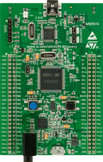

Roland van Leusden
Tsja, misschien is een ARM uC meer op z'n plaats.
STM32F4DISCOVERY
STM32F407VGT6 microcontroller featuring 32-bit ARM Cortex-M4F core, 1 MB Flash, 192 KB RAM
boardje kost $14.58 bij ST.
Nadeel is dat je niet het pak libaries en voorbeeld code van de arduino hebt. wel de flash en de power van een 32 bits systeem.

Nieko
Op 24 december 2014 12:26:43 schreef Roland van Leusden:
Tsja, misschien is een ARM uC meer op z'n plaats.STM32F4DISCOVERY
Er zijn al eerder mensen mee bezig geweest:
Ik heb onlangs deze besteld:
http://nl.farnell.com/stmicroelectronics/nucleo-f411re/dev-board-stm32…
Pin compatible met Arduino en über snel en goedkoop. Ik moet daarnaast zeggen dat ik ook prima te spreken ben over de mbed IDE en documentatie van de libraries.
