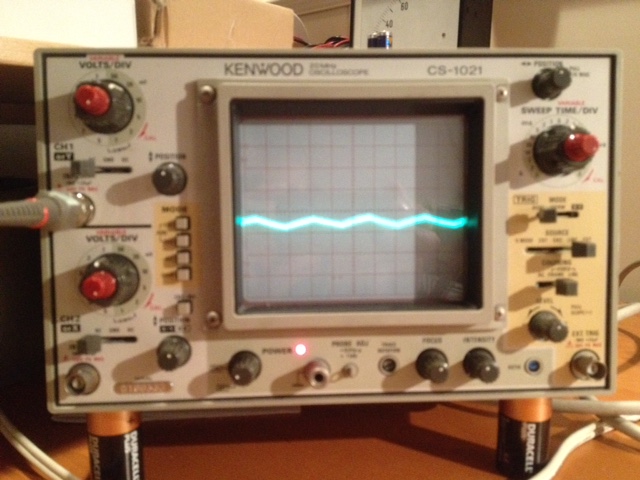

Bedoel je de spanning op meetpunt TP2204?
Die ziet er uit als op bijgevoegde foto (20mV/Div, 1ms).

De laatste foto van de scope (post van gisteren 22:32) is op meetpunt TP2204 (uitgang van de amp).
