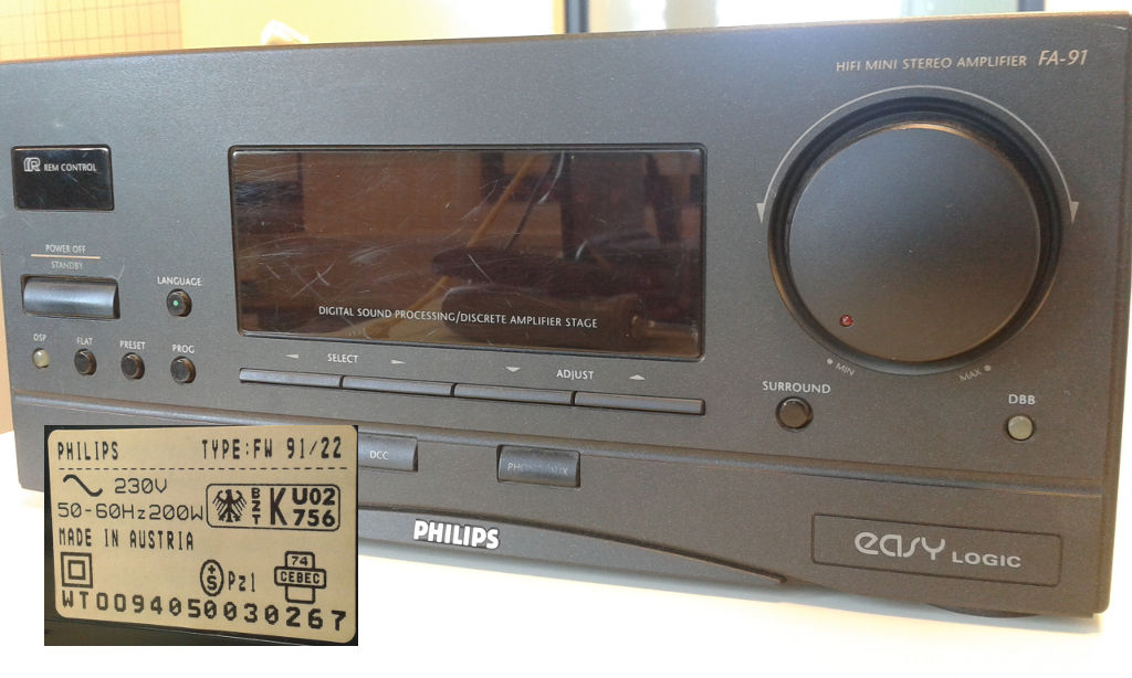

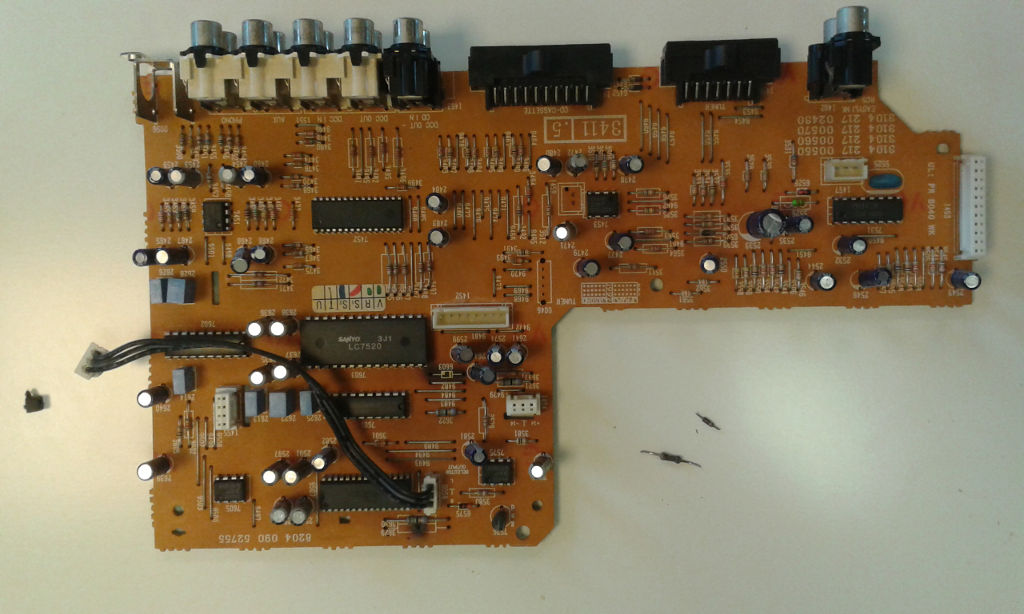

Philips FA-91 audiosetje, waarvan de versterker type FW91/22 na openen van de behuizing enkele verbrande componenten herbergt.

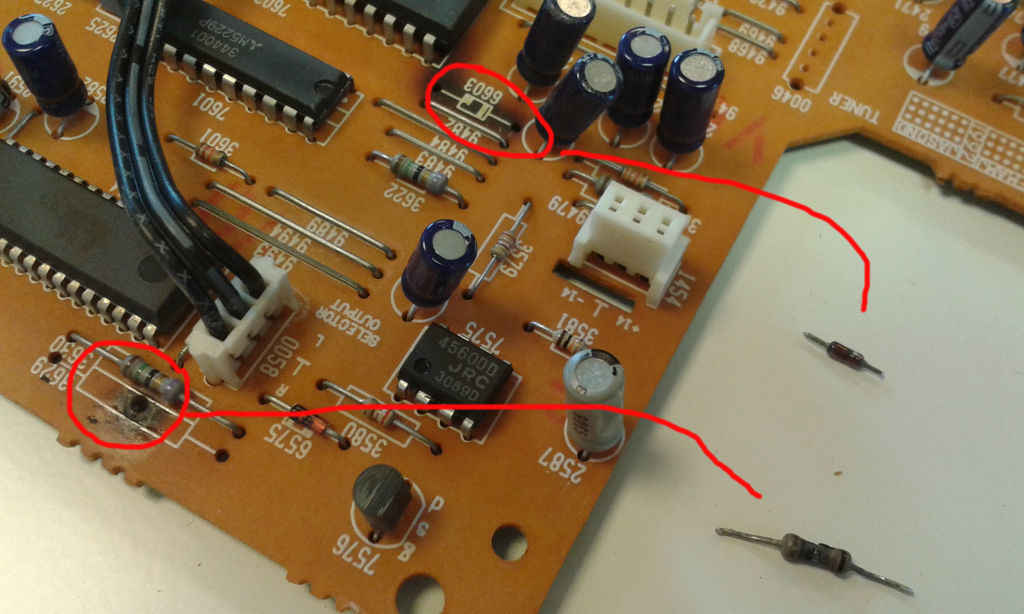

Weerstand is nog te meten, maar heb vraagtekens bij de betrouwbaarheid van de waarde in de verbrande conditie en de (zener)diode is zijn identiteit verloren.

De documentatie van dit toestel zou ik nog ergens moeten hebben liggen. Ik ga op zoek, kan even duren.

De documentatie ligt op tafel.
R3629 is een veiligheidsweerstand 15 Ohm, 0.5W, D6603 een BZX79-C5V1.
Ik zal een dezer dagen het doc scannen.
Groeten, Ron.
Dankje Ron, ga ik die onderdelen vervangen en dan voorzichtig testen.
