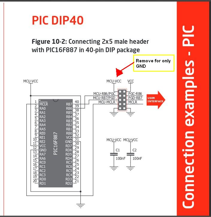

Nu is mijn programmer gesneuveld. KUT
weet iemand ook, als kopie and pasted, uit het manual van mijn programmer, of het mogelijk is om de VCC pin niet te verbinden? Zoals het pijltje aanwijst?
Kan makkelijk PGC/PGD en de GND alleen zelf verbinden toch?
Is die andere voor het voeden van de prinlaat uit de programmer? En de programmer zelf is toch gevoed via de USB kabel?

SparkyGSX
Misschien wel, misschien niet, daarvoor zul je toch echt wat meer informatie moeten geven, zoals, eh, bijvoorbeeld, HET MERK EN TYPE PROGRAMMER OF ZO!
Sommige programmers gebruiken de Vcc van de microcontroller voor een level shifter, sommige niet.
