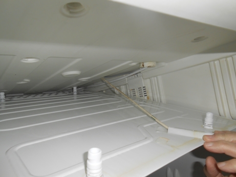

Ik ben direct naar beneden gegaan om wat foto's te maken. Hiervoor heb ik de vier kunststof schroeven nog maar eens losgemaakt, maar of het echt optisch zoveel oplevert....
Wat de achterwand betreft, met mijn vingers voel ik onderaan een draad - ik neem aan een voeler-draad - die ergens uit de stalen achterwand van de koelkast komt en dan tegen de plastic achterwand naar beneden gaat en daar in een soort omhulsel eindigt. Misschien moet ik dat gewoon lostrekken, misschien zit het geklemd of geschroefd, dat kan ik niet beoordelen.
Maar... linksboven loopt ook een dik buisje of kabel, je ziet er iets van door een kleine horizontale uitsparing in de achterwand maar ik heb geen idee wat ik daarmee aan moet vangen. (zie foto). En natuurlijk weet ik ook niet wat voor functie dat heeft.
De dikke ijslagen die zich gingen vormen kwamen vrij plotseling, niet in een tijd waarin de afdichting van de koelkast noemenswaardig veranderde. Vandaar dat ik niet onmiddellijk een link legde tussen dat ijs en de wat gehavende afdichting. Maar als U dat zegt ben ik zonder meer bereid dat aan te nemen. En krijg ik hem weer aan het koelen zoals het hoort dan is de aanschaf van een nieuwe afdichting zeker iets wat ik dan graag zou doen.
U vroeg naar de temperatuurinstelling: die heb ik toen het normaal koelen niet meer lukte op zijn minimum ingesteld, zijnde 2 graden. Maar in praktijk zie je dat de koelkast er enkele dagen voor nodig heeft om van pakweg 18 graden naar ongeveer 13 graden te komen en dan verder rond die temperatuur redelijk stabiel blijft. Opvallend is dat de "S" (snel-) toets wel oplicht maar geen werking meer heeft. Voorheen hoorde je duidelijk iets van een extra motortje of ventilatortje lopen als je de S-toets na het schoonmaken indrukte. Dat geeft me als leek de indruk dat die koelkast zelf de verkeerde informatie krijgt en dus "denkt" dat hij al aardig in de buurt zit van de gewenste temperatuur terwijl hij wel netjes op de display aangeeft dat het 18 graden is.
Hopelijk is dit voldoende informatie?

blijf van die wand af, deze wand is tevens verdamper. het koelgas loopt door die wand heen, scheurt een leiding af is het over en uit met het hele ding.. wat betreft de sensor, deze zit bovenaan op foto 2. de draad die gespannen staat..

Hartelijk dank testman, ik wist het natuurlijk niet maar een dergelijk gevoel had ik al, het leek inderdaad alsof ik linksboven achter dat plastic afdek klepje (waarvoor zou dat dienen?) een buisje en niet een dikke kabel voelde. En nu je het zegt, ik zie inderdaad in dat plastic een soort ribbels waarbinnen de inhoud van dat buisje waarschijnlijk loopt. (sorry voor mijn lekentaal).
Dus ik neem aan dat het dan een kwestie is van die voeler op een of andere manier uit de pocket van de binnenwand trekken en deze dan via de achterzijde naar de thermostaat boven in het electronisch deel van de koelkast volgen?
Maar goed, ik wacht eerst even op de adviezen van Mr. Miele De vraag is en blijft hoe dat losdraaien van de achterwand de koelkast veranderde van een kast die heel veel ijs maakte tot een kast die niet onder de 12 graden meer wil koelen... Het losmaken van die wand deed ik zo voorzichtig dat ik niet echt denk iets daarbij beschadigd te hebben (niet getrokken toen ik de geringste weerstand voelde).
als ik het zo zie, de temperatuur lees je uit via die thermometer die op de koelkast zelf zit?
de leiding aan de achterwand zal nooit de enigste zijn, zie je er nog 1 zitten? zo niet is wat ik dacht als sensor te zien de afgaande leiding. elektronische temperatuur regelingen in koelkasten meten nl niet op de verdamper zelf, maar in de koelruimte. ouderwetse mechanische thermostaten doen dit wel, deze werken met een capilair tegen de verdamper aan.
als de temperatuur dus vanuit de ingebouwde meter komt, zal er ergens een sensor zitten welke dat meet in de koelruimte, als die stuk is zal de temperatuur af gaan wijken.

1. Inderdaad, zowel de instelknop als de digitale temperatuurmeter bevinden zich bovenop de koelkast op een grote printplaat gemonteerd, aparte toetsen en een aparte display voopr het koelgedeelte en het vriesgedeelte. De koeling staat al een tijdje uitgeschakeld, de vriezer werkt voor de volle 100%.
2. Ik kan in totaal drie zaken vinden:
- de door jou genoemde buis met koelgas links bovenin
- de door mij al aangeduide kabel met naar ik aanneem de voeler die door de stalen wand heen komt en in een soort pocket onderin de achterwand eindigt (heel lichtjes eraan trekken laat niets loskomen dus ik weet niet wat daarmee te doen)
- er is de verlichtingsunit die tevens een soort ventilatieroostertje tussen behuizing en achterwand laat zien. Ik kan de achterwand onvoldoende opzijschuiven om zeker te zijn maar ik heb sterk de indruk dat er twee kabeltjes vanaf achter dat plastic achterkantje komen, een zal zonder twijfel een leiding zijn om stroom aan het lampje te geven en de ander zal naar ik aanneem iets te maken hebben met wat jij als tweede leiding of sensor omschrijft. Wellicht zit die dan achter dat roostertje. En wie weet is dat wel hetgeen wat stuk is (???). Ik zie alleen twee schroefjes om het lamphoudertje los te maken maar heb dat tot dusver nog niet gedaan omdat ik ervan uit ging dat die ene kabel die naar beneden gaat de sensor voeler is en dat de sensor zelf in het bovendeel van de koelkast zit (op een onderdelenlijst zag ik een heel erg lange sensordraad met aan het eind een stekkertje dus ik nam niet aan dat dat dat kleine stukje tussen lamp en onderkant achterwand zou kunnen betreffen. Ik sluit een paar fotootjes bij van die lamp/roosterconstructie en het feit dat ik twee kabeltjes meen te zien die erachter naar toe lopen.

Ondertussen kan ik bevestigen dan de thermostaat in uw geval de sensor is die zoals testman aangeeft op foto 2 duidelijk te zien is, deze zit los in de behuizing van de verdamper gemonteerd. Ik ben nog steeds niet overtuigd dat het vervangen van de sensor uw probleem zal oplossen en omdat ik wil vermijden dat je extra onnodige kosten maakt wil ik graag eerst ervan overtuigd raken door een aantal extra tests te doen maar daarvoor had ik graag dus die bijkomende foto's.
