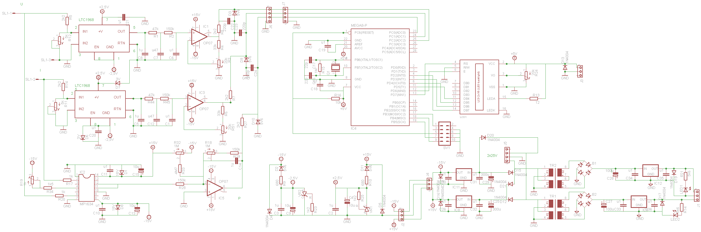

Ter zake: ik ben op zoek naar een spanningstransformator voor mijn power monitor project. Die heb ik nodig om onder andere de cos(phi), VA en (piek)spanning te bepalen, maar aangezien ik geen drie fasen 230v op mijn beaglebone black kan zetten moet daar dus wat tussen. Op het internet vond ik dat een
potential transformer hiervoor wel geschikt zou zijn, aangezien de spanning aan de secundaire kant hier mooi gelijk moet lopen met de primaire. Vooral wat betreft fase is dit belangrijk.
Maar zo'n ding kan ik dus bijna nergens vinden. Standaard transformatoren natuurlijk wel (bij bosjes), maar ik heb geen idee hoe de faseverschuiving daarvan is (zeker niet bij de kleintjes).
Mijn vraag is dus als volgt: weet iemand waar je kleine spanningstransformatoren kan krijgen danwel of de gewone kleine printtrafo's net zo geschikt zouden moeten zijn.
Waar komt dat schema vandaan ? Zoiets werkt alleen voor belastingen zonder harmonischen, en dat zijn er nog slechts weinig tegenwoordig.
Ik zou het scheiden (die dubble optocouplers a la IL300 zijn prima) en daarna gelijk een Uc in trekken. Als je slim sampled met net iets meer of minder dan 50 Hz hoeft het verder niet snel te zijn en heb je na een aantal perioden een complete golfvorm van U en I om te vermeningvuldigen en integreren. Dat kan mits de perioden traag veranderen / veel op elkaar lijken, maar misschien zijn moderne Uc's ook wel snel genoeg om real time te samplen en verwerken met een paar kHz per kanaal.
Of niet scheiden, alleen de meting primair doen en de kengetallen door een enkele optisch gescheiden Tx naar buiten sturen. Onhandig bij ontwikkelen, maar goedkoper.
[edit] Excuses, ik zie nu de analoge vermenigvuldiger, die zal voor de energie meting zijn. Ik blijf het wat onhandig vinden het zo te doen.

@rbeckers:Woa, dat ziet er uit als een behoorlijk complex circuit, ik hoef alleen maar van 230vAC naar 1.5v AC, daarna doet de ADC voor mij de rest.
@Aart: ik wil toch wel met meer dan 50Hz sampelen, bij voorkeur met minimaal 150Hz. Die IL300 lijkt wel ok, maar ik volg nog niet helemaal hoe ik die zo simpel mogelijk in kan zetten, ik verwacht iets met een spanningsdeler aan de 230 kant en aan de andere kant de twee (waarvan één omgekeerd? fotodiodes in serie met een weerstand tussen de vcc en gnd. En die harmonischen zijn inderdaad belangrijk, ik wil uiteindelijk namelijk een fft doen over het signaal om de harmonischen te checken.
Ik zal is even kijken wat ik bij eleq kan krijgen. Is er misschien iemand hier die de juiste spulletjes heeft om de faseverschuiving van een gewone trafo te meten? Ik vermoedt dat het namelijk makkelijker is om 3 kleine printtrafo's te gebruiken.
//edit: een isolation amplifier lijkt redelijk te zijn wat ik zoek in 1 package, zoiets: HCPL-7520 (http://www.farnell.com/datasheets/1816978.pdf). Lijkt erop dat ik bij zoiets met een spanningsdeler plus een manier om hem aan de niet-geïsoleerde kant met 5v te voeren klaar ben.

De faseverschuiving bij trafo's is niet constant over het frequentiebereik.
Als je FFT wilt, tot welke harmonische wil je?
Scoop en sinusgenerator is voldoende om te meten.

De bandbreedte is belangrijk als er aan schakelende voedingen, gelijkrichters, data over 230/400V en dergelijke gemeten moet worden.
Zelfs een klassieke voeding, EI-trafo met gelijkrichter en afvlakcondensator, komt veel hoger dan 50Hz.
Bij het ontwerp en testen bleek dat fasehoek meten m.b.v. nuldoorgangsdetectie onnauwkeurig is. Dus i.p.v. de fase te meten is gekozen voor een breedbandige analoge vermenigvuldiger van TI. De Hameg power meter gebruikt ook een vermenigvuldiger maar een van AD .
Stroomtrafo's, stroomtangen zijn niet erg nauwkeurig. Voor goede stroomtangen van Fluke, R&S, Keysight, Tektronix etc. betaal je veel. Een goede weerstand is beter en goedkoper.
