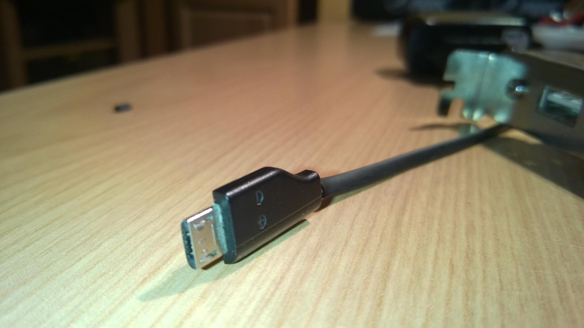

Ik ben even in de war met een of andere frats van Samsung.
Ik heb een lader waarvan de draad afgebroken is van de connector.
Ik heb dit net hersteld.
Volgens dit plaatje zitten de aansluitingen zo:
Ik heb het zo terug gesoldeerd, zwart is -, wit is + (uitgemeten met multimeter):
En dan komt nu het stuk waar ik vraagtekens bij heb,
Samsung heeft op de achterkant van de connector een + en een - gezet, maar deze komen niet overeen met het eerste plaatje.
Heb ik het nu goed gedaan en heeft Samsung een foutje gemaakt, of heb ik dit helemaal verkeerd aangesloten en heeft Samsung gelijk?
Ik vraag het hier om zeker te zijn.
Ik wil mijn telefoon niet opblazen.
Als ik het zo bekijk heb je zelf de witte en zwarte draad verkeerd aangesloten.
De eerste afbeelding geeft pin 1 als GND, jouw stekker ligt op afbeelding 2 "op z'n kop" tov afbeelding 1 en heeft de witte draad (+5V) dus aan pin 1 (GND). Afbeelding 1 komt dus ook overeen met de markering die Samsung op de behuizing heeft aangegeven.
Oh nu zie ik het... Je hebt gelijk!

je connector zit idd verkeerd om. de schuine kanten zitten bij u naar boven (2de foto) en op de tekeningen staat die onderaan.
heb laatst ook zo een kabel hersteld. het leuke deel is altijd dat testen ...

Kabel werkt terug. Ik was verkeerd, de tin is Sn60Pb39Cu1
