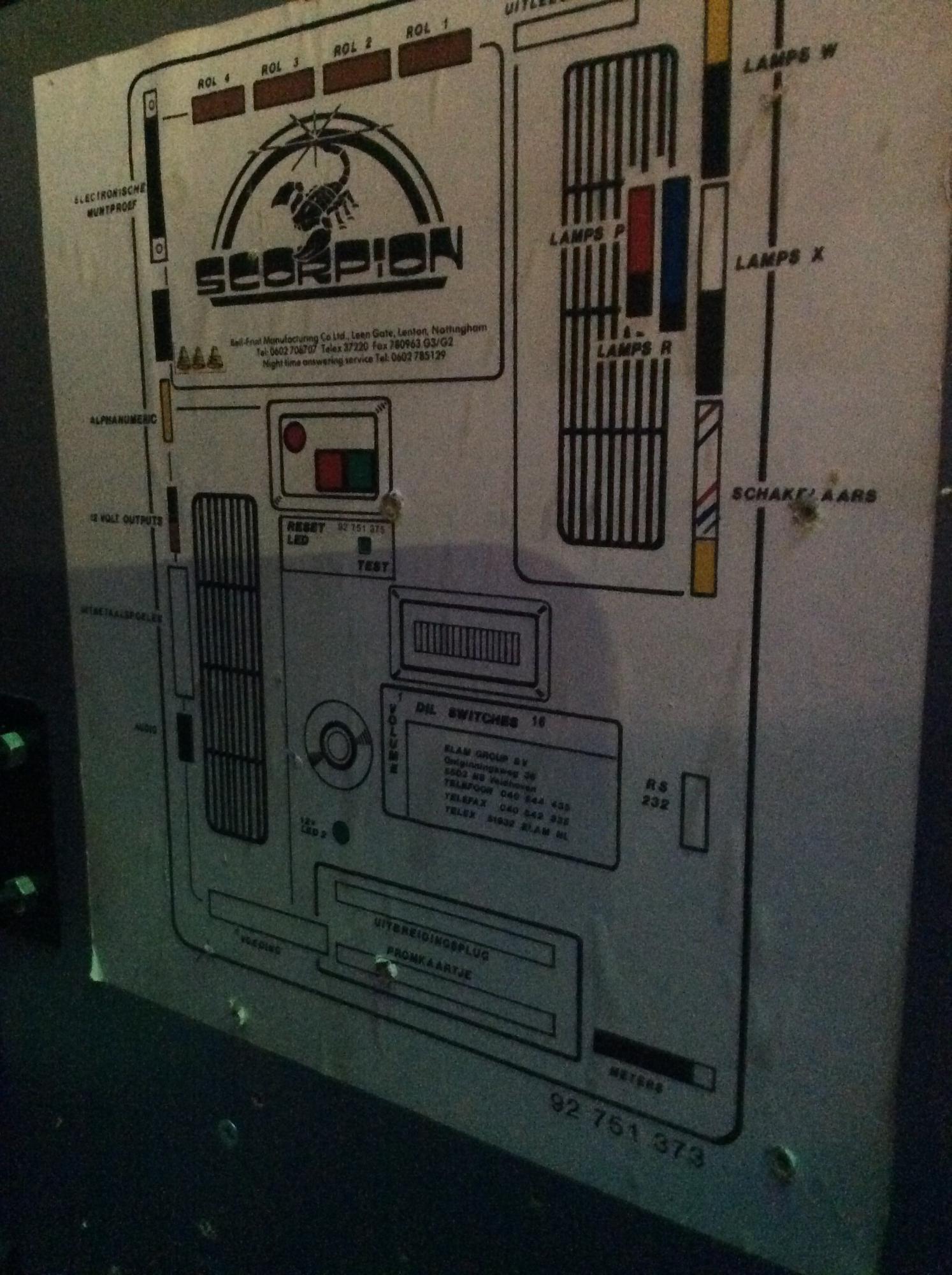

Ik heb onlangs via marktplaats een gokkast gekocht voor in onze keet.
Nu zit ik met een probleem, hij betaald namelijk niets uit en hij start op 70 punten als je de spanning er op nieuw opzet.
Ik heb ook al het een en ander geprobeerd met de dib swiches, maar daar word ik ook niet wijs uit. En aangezien er geen handleiding bij zit kom ik er niet meer uit.
Iemand die een oplossing weet..
Groeten Klaas

Je hebt kans dat hij in testmode staat. Zijn alle deuren en luiken dicht?
Wat voor een MPU is dat, een oude Scorpion 1?
Jochem

Bijvulsleutel in de goede stand?
Administratiesleutel in goede stand?
Geldbuizen gevuld?
CPU batterij op spanning?
Eepromkaart aanwezig?

Heb je de automaat al in zijn test gehad? (groene knop indrukken op mpu) met de achterdeur open (schakelaar).
Je kunt dan de muntproever testen, slides, lampen, switches enz.
Positie van de rollen test je door de groene test knop in te drukken VOOR het aanzetten van de machine, aanzetten en ingedrukt blijven houden tot je een bliep hoort
Wat ook vaak voorkomt is dat een een switch blijft plakken, de automaat staat dan na opstarten bevroren en kan een "strobe" alarm geven.
Schakelaars kun je testen in de machine test mode, ook de level switchen van de uitbetaalpijpen.

Het probleem is opgelost!
Het was de deur schakelaar boven waar van het contact niet om de pen zat geschoven maar er los oplag.
