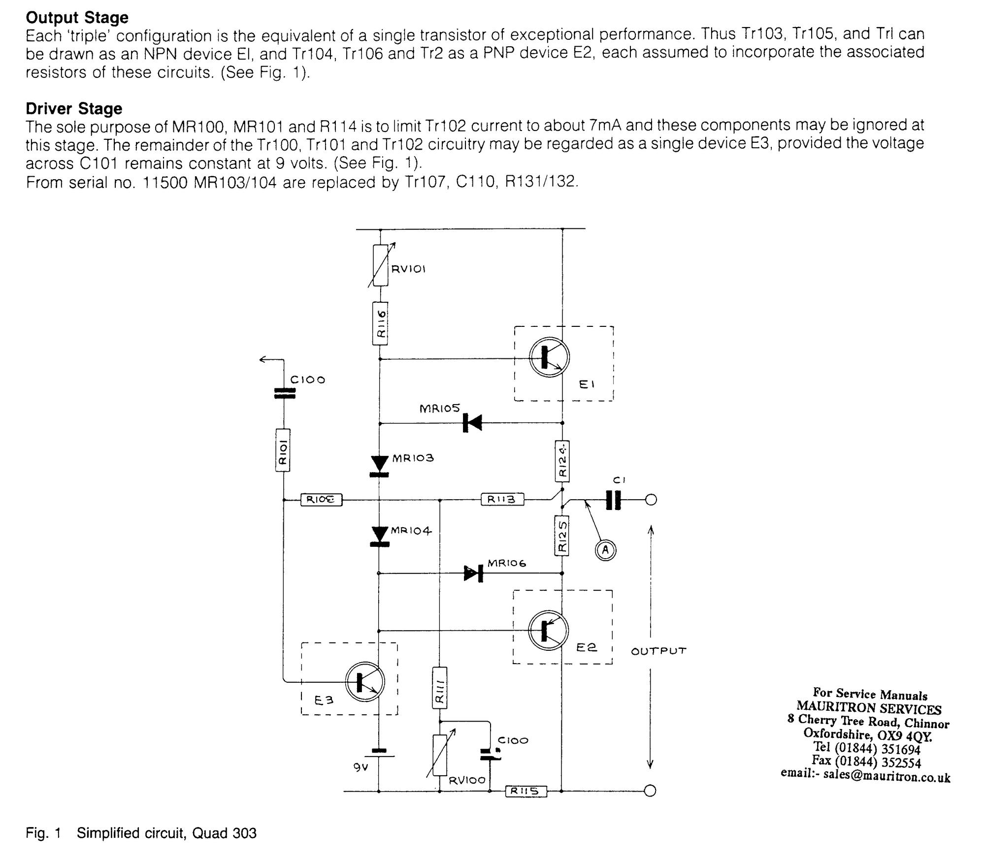

Het grappige van dit ontwerp met de twee triplets in het output circuit is dat het 'werkt als een PNP en NPN transistor.....
Service data Quad
Ook een Quad liefhebber (en ooit de hand geschud van de ontwerper)
edit:
Er zijn drie versies van het ontwerp, waarin oa. de stroombegrenzing /rustroom instelling werd gewijzigd.
Service data Quad 303 at http://www.eserviceinfo.com/download.php?fileid=67094

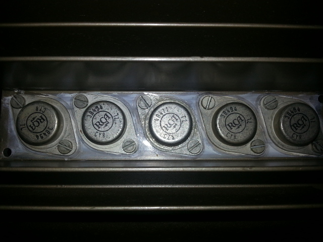

De versterker ligt nu vrijwel geheel uit elkaar, draadboom er uit gesoldeerd, transistoren van het koelblok gehaald enz.
Toen dacht ik er aan dat het voor jullie en voor mij wel intressant zou zijn om de Hfe van de transitoren te meten.
Dit zit er in als transistoren...
4x de 38494
1x de 16112
Allen zijn van RCA.
Plaatje van de transistoren met op de transistoren de Hfe geschreven.
Toch wel hele grote verschillen, twee zijn er goed gelijk aan elkaar,
maar ik heb geen idee, of deze tot één kanaal behoorde.
Door de sterke lokale tegenkoppeling weet ik ook niet of dit veel uitmaakt.
De linker transitor, is de gene die in de voeding zit en heeft een goede Hfe, die gaat er ook weer in.
Hoe is het nu gemeten, om er voor te zorgen, dat de te meten transistor niet te heet wordt, heb ik de Vce laag gehouden, de linker uitgang van de voeding staat daardoor op 3,5V ingesteld.
De rechter uitgang van de voeding bepaald de basisstroom, de + aansluiting gaat via een 33 Ohm weerstand naar de basis.
Ik regel de rechter voeding zo dat de linker 2.00A aangeeft.
Voor de betere resolutie heb ik ook de Fluke 287 DMM in de basis hangen voor de stroommeting.
De volgende stap wordt twee paartjes uitmeten van de MJ15003 en de MJ15004 transistoren.
Ook wordt het koelblok even goed gepoetst, oude koelpasta verwijderen enz.

Wat ik nu zie is dat de documentatie twee versies geeft.
De bovenste met serie nummer 11500 en hoger gebruikt de 38494 in de eindtrap en een 16012 in de voeding. Het onderste schema is de oudere serie, die voor de eindtorren 2N3055 òf 38494 gebruikt (dat zal wel door die discussie over de 2N3055 zijn gekomen) en een 40411 inde voeding. 't Is overigens wel een vrij simpele voeding, dus daar zou je wel wat kunnen verbeteren.

Nog een 303 koelplaat incl. 40411 en het oude RCA logo...
Deze is nog origineel, alleen nieuwe pasta om het mica. Origineel blijft ie

Ah, dus serienr ≤ 11500
De mijne heeft zelfs nr. 7873 !! Dus een behoorlijk vroege.
Inderdaad een vroeg model, wellicht zitten er in die van jou zelfs nog RCA 2N3055's. Later stapte Quad over op RCA 38494 als eindtorren.
Van Dam gebruikte geen 40411 in de voeding in de 303 'replica'maar een goedkope 3055 en dat ging fout. Het project kwam daarom snel aan zijn einde, ook al omdat de bijgeleverde trafo een te hoge spanning afgaf.
Hier zit in beide 33's het originele lampje achter het logo. Er zit wel een nieuwe volumeregelaar in.
Er zaten wel meer verschillen in. De drivers waren bijvoorbeeld een 40409 en en 40410, die minder dissiperen konden dan de 38495 en 38496 met koelplaat.
Die 40411 was véél te duur.
