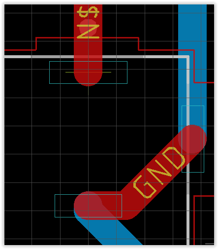

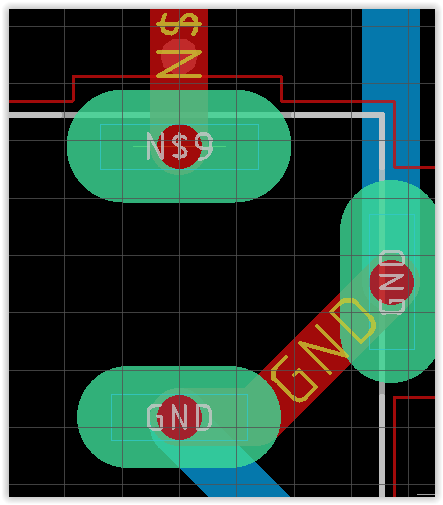

TIP: JLCPCB doet nu zonder morren ook plated slots.
Definieer twee through-hole pads op het uiteinde van je slot (diameter = breedte van het slot), teken tussen de twee middenpunten van de gaten een lijn in de "frezen" laag. Breedte= breedte van het slot. Zorg dat er aan beide kanten wat koper om heen zit. Ik teken een breder-dan-de-breedte-van-het-slot lijntje tussen beide pads aan beide kanten van de print.

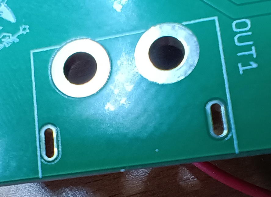

Ik zie nu dat mijn "bredere" baantje dus breder is dan wat het "pad" zou willen. Die had dus kleiner gekund. (is toch een lomp onderdeel, dus ik zit er niet mee).
En zo ziet het er in het echt uit:
buckfast_beekeeper
Teken je toch gewoon in je footprint zodat je het maar eenmalig moet doen. Ik heb zo al meerdere prints laten maken.
De eagle uitleg maar is waarschijnlijk niet veel anders in andere pakketten.
Pads uitgeschakeld in de bord editor blauwe is de milling layer. Is van een PJ-002AH voedingsaansluiting.
Met pads ingeschakeld.
Ja, ik heb het in de footprints gedaan.
Daar wordt uitgegaan van een "long pad", Als dat onvoldoende lang is dan heb je met die methode geen verdere opties meer.
Mijn manier is iets flexibeler. En het "vierkant millen", is wegens "rond bitje" niet helemaal mogelijk. Ik heb de indruk dat ik voor JLC duidelijker heb aangegeven wat ik precies wil. En precies voor het onderdeel wat jij daar ook hebt (een 5.5/2.1 DC connector), past het gewoon perfect! Deze print zit vol met XT60 (en -90 en -30) connectors, daar heb ik het ook gebruikt maar nog niet gepast.

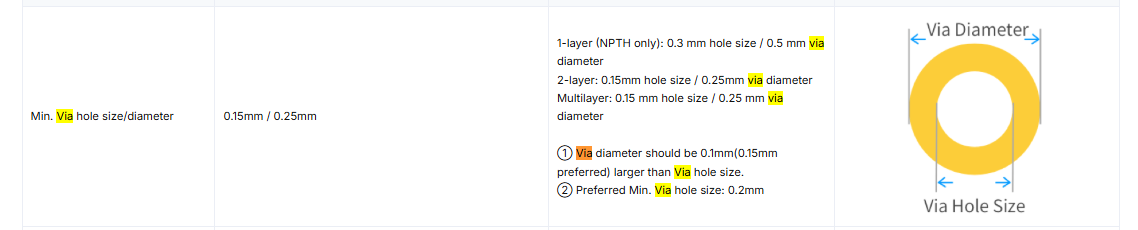

JLCPCB, dit interpreteer ik toch goed dat VIA's van 0.5mm met een gat van 0.25mm geen probleem mogen zijn ?
Ja, zo lees ik dat ook. Bij voorkeur is de via diameter 0,15mm groter dan het gat, maar 0,1mm groter kan net.

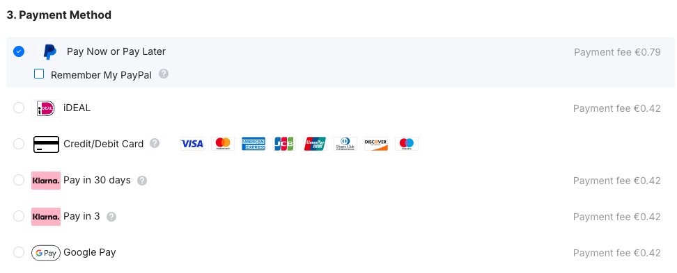

De ideal bij JLCPCB loopt ook via Paypal. Ik als klein bedrijfje heb ook ideal gehad toen het "gratis" was. Toen moest ik op een gegeven moement maandelijks gaan betalen. Met niet meer dan 1 ideal betaling per maand (meer internationaal) was dat niet gunstig en heb ik het maar weer uitgezet. Maar JLC zou best een WERO (europese opvolger van ideal) kunnen nemen via hun JLCPCB GMBH in duitsland.
Bij creditcards en paypal betaal je een paar procent als "verzekeringspremie" om geschillen op te lossen. (ik heb een keer een geschil gehad waarbij zowel ik als mijn klant het geld hebben teruggehad... Dat heeft ze dus geld gekost.... ). Vandaar dat ideal/wero veel minder overhead heeft dan een creditcard / paypal.

TIP: JLCPCB doet nu zonder morren ook plated slots.Definieer twee through-hole pads op het uiteinde van je slot (diameter = breedte van het slot), teken
Klinkt wel ingewikkeld allemaal. Welke software gebruik je?
In KiCad, kun je in een footprint simpelweg een "oval"... Oops. "Oval" word voor pads gebruikt. Voor het gat wordt "Oblong" gebruikt. Voorbeelden kun je vinden in de bibliotheek voor USB connectoren en ook in de "Connector_BarrelJack" biep.
Sleufgaten in pads waren/zijn voor veel pakketten een probleem, Protel98 had er ook moeite mee. Heb ooit een serie 4-layer PCBs (kwamen bij een Nederlandse bakker weg) moeten weggooien omdat ze het sleufgat ook verbonden hadden aan de PWR en GND planes...
Ben toen maar overgegaan tot het expliciet tekenen van keepouts in de tussenlagen wanneer dat nodig zou kunnen zijn.
Ik ben overgestapt op kicad. Ik heb gisteren 15 exemplaren van een printje met wat van die oblong gaten bestukt (inderdaad een USB connector).
Ik moet nog uitzoeken hoe ik het voor mekaar heb gekregen om PASTE op de GATEN te krijgen. Dat is niet normaal... (het is wel wat ik wil!)

je kunt op de paste layer polygonen/lijnen/cirkels etc. tekenen, eventueel in de footprint al.

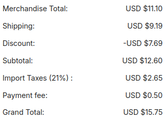

ik heb sinds lange tijd weer pcb's besteld bij jlc maar nu privé ipv zakelijk. Ik had de goedkoopste verend optie gekozen. Nu is het bezorgd via DHL en zag dat ze een shipping adres in duitsland hebben tegenwoordig.
Kan ik nog een btw in klarings factuur achteraf van DHL verwachten? Wat is jullie ervaring?
Dat hangt van de gekozen verzendoptie af, ik neem altijd de goedkoopste waarvan gezegd wordt dat JLC alle kosten afhandelt. Die staan dan op de factuur die je in je account kunt opvragen:
Ik betaal altijd met Paypal omdat dat voor mij makkelijker is (en in dollars, dan weet ik tenminste wat de koers is). Als je in euro's betaalt kan het afgerekende bedrag afwijken van de factuur door koersverschillen omdat ze intern alleen in dollars werken.
Dat verschil wordt niet terugbetaald, heb ik geprobeerd (was iets van 6 euro)
Ja, dat zou kunnen. Het blijkt dat het vinkje "F.Paste" aanstond, dat kan ook voor een through-hole!
Ik heb even door de standaard KiCad biep gebladerd (KiCad V10).
Deze footprint heeft F.Paste en B.paste aan staan voor de THT pads:
USB_C_Receptacle_GCT_USB4105-xx-A_16P_TopMnt_HorizontalEn deze footprint heeft ze uit staan voor de THT pads:
USB_C_Receptacle_JAE_DX07S016JA1R1500THT pads met pasta zijn wat moeilijk vanuit een produktie standpunt. Je duwt het gat half (of helemaal) vol met pasta, en het kan ook aan de onderkant komen.
Ik heb eens een verhaal (ergens op internet) gelezen om F.Paste een stuk groter te maken. Dan komt er dus pasta op de print, maar naast het koper van een pad. Tijdens solderen wordt het vloeibaar geworden soldeer naar het pad toe getrokken door capilaire werking. Hoe ver je hiermee kunt gaan weet ik niet.
Behalve THT en SMD pads, heft KiCad nog een aantal andere pad typen. Een daarvan is een SMD Aperture Pad Een aperture pad heeft geen pin nummer, en ook geen koper en je kunt hem gebruiken voor de andere technische lagen. Ze worden vaak gebuikt onder IC's met een groot contact vlak aan de onderkant. Op de print wordt dan een grote pad gebruikt, maar F.Paste staat uit, omdat er anders veel te veel pasta op komt. En dan worden aperture pads gebruikt om een aantal kleinere dotjes pasta op dat grote vlak te zetten.
Voor de volledigheid:
Het is ook mogenlijk om grafische objecten (lijnen cirkels, veelhoeken) onderdeel van een pad te maken met <b>Pad Edit Mode [Ctrl + E]</b> Hiermee kun je complexere pad vormen maken. B.v. een aperture pad wat het gat van een THT pad afdekt maar wel pasta op andere plaatsen deponeert.
Kijk eens naar de raspberry pi pico SMD footprint.
Die heeft ovale pads, maar over meer dan de volledige lengte en breedte een rechthoek van "paste".
Ik vind het irritant dat JLCPCB m'n print dan een dag (of twee) vertraagt met vragen of ze de paste of solder mask moeten volgen op deze plek. Dus ik heb de footprint aangepast en in m'n eigen bibliotheek gezet. (Ik heb ze gevraagd om toch maar de solder mask te volgen, vervolgens hebben ze dat NIET gedaan).
Oke, niet zoveel ervaring als jullie, maar met Castellated printjes die ik op een pcb wil gebruiken maak (of aanpassen ) ik de paste rechthoek voor de pcb iets langer maar niet breder, het trekt tijdens het solderen wat meer rechter ( heb ik het idee (Idée fixe) ).
Je ' (Ik heb ze gevraagd om toch maar de solder mask te volgen, vervolgens hebben ze dat NIET gedaan)' opmerking, gaat deze over je 'met vragen of ze de paste of solder mask moeten volgen op deze plek' of over je 'Dus ik heb de footprint aangepast en in m'n eigen bibliotheek gezet.'? Bij de laatste is het dus zo dat ze footprint paste maatvoering dus genegeerd hebben. Zou men JLCPCB het niet op hun kosten opnieuw laten doen?
Ja, het sloeg op het "gevraagd of ze het zus wilden doen" en ze hebben toch ZO! gedaan.
Mwah. Werkt zo ook wel. Het is er mee begonnen dat ik kennelijk een file heb ingeleverd NIET zoals ik het hebben wil. Dan is het ook niet helemaal eerlijk als ze op hun donder krijgen dat ze het verkeerd hebben gedaan.
