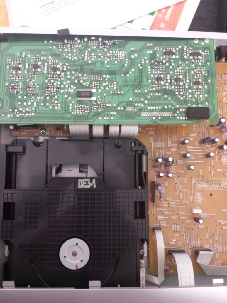

ik heb een jvc th-s5 vrij oud beestje
maar ik ben er erg wijs mee
nou heeft hij kuren
de audio valt zo ineens uit
en als ik heb daarna uit zet en weer aan wil doen gaat hij niet aan
een paardagen later doet hij het weer een poosje
en gaat het van vooraf aan
kunnen jullie mij helpen
heb de module al los gemaakt maar kan niks vinden kwa verbrand
of opgeblazen iets
gr arnold

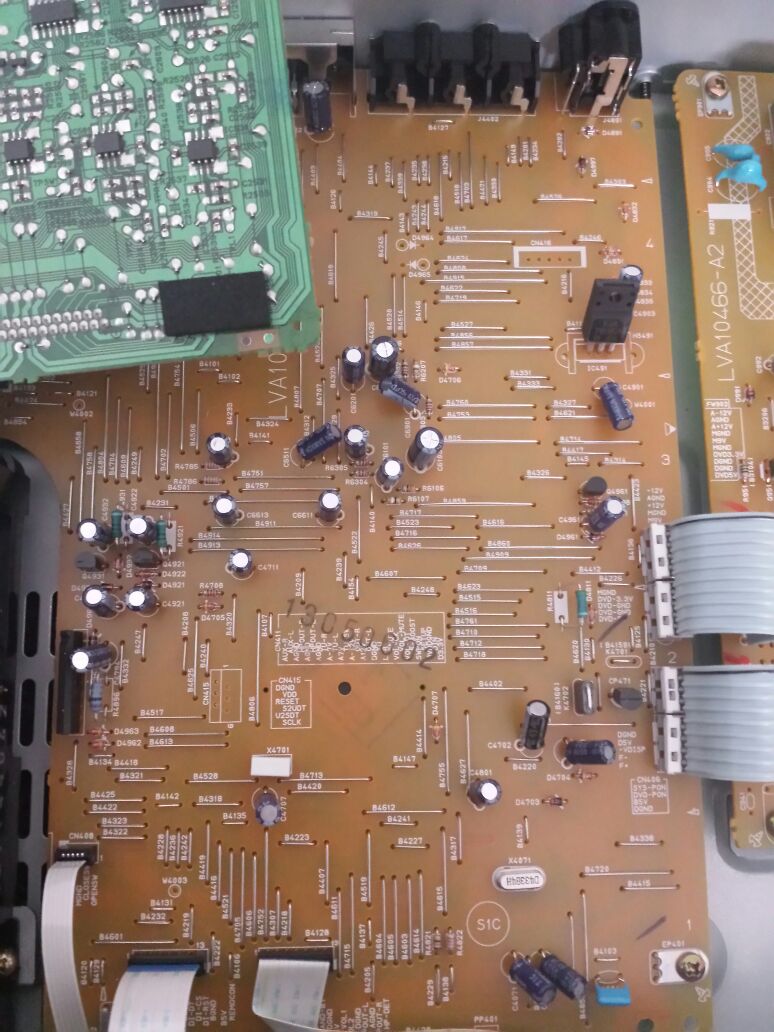

begin eens bij de voeding. deze maakt een negatieve spanning welke voor het audio deel is. als die spanning instabiel is ( gare elco's) klinkt de audio vals of valt weg. het kan zijn dat je dit met een fohn kunt oproepen. doorgaans werkt het ding wel als de elco's warm zijn.
jvc staat bekend om slechte elco's in de voeding, daar is meer van te vinden..
waar moet ik meten en welke waardes moet ik meten
en is het te repareren

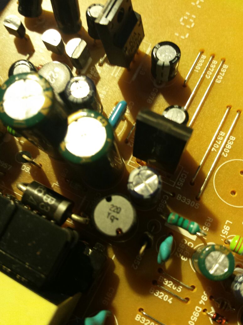

heb 1 elco gevonden die er wat raar uitziet
kleine op de foto
gr arnold

gare elco's zijn vaak niet te zien, maar alleen te meten. als je geen esr meter hebt is vervangen goedkoper doorgaans. die elco's kosten een 15 cent de stuk. probeer de boel eens warm te maken en zie of het helpt..
