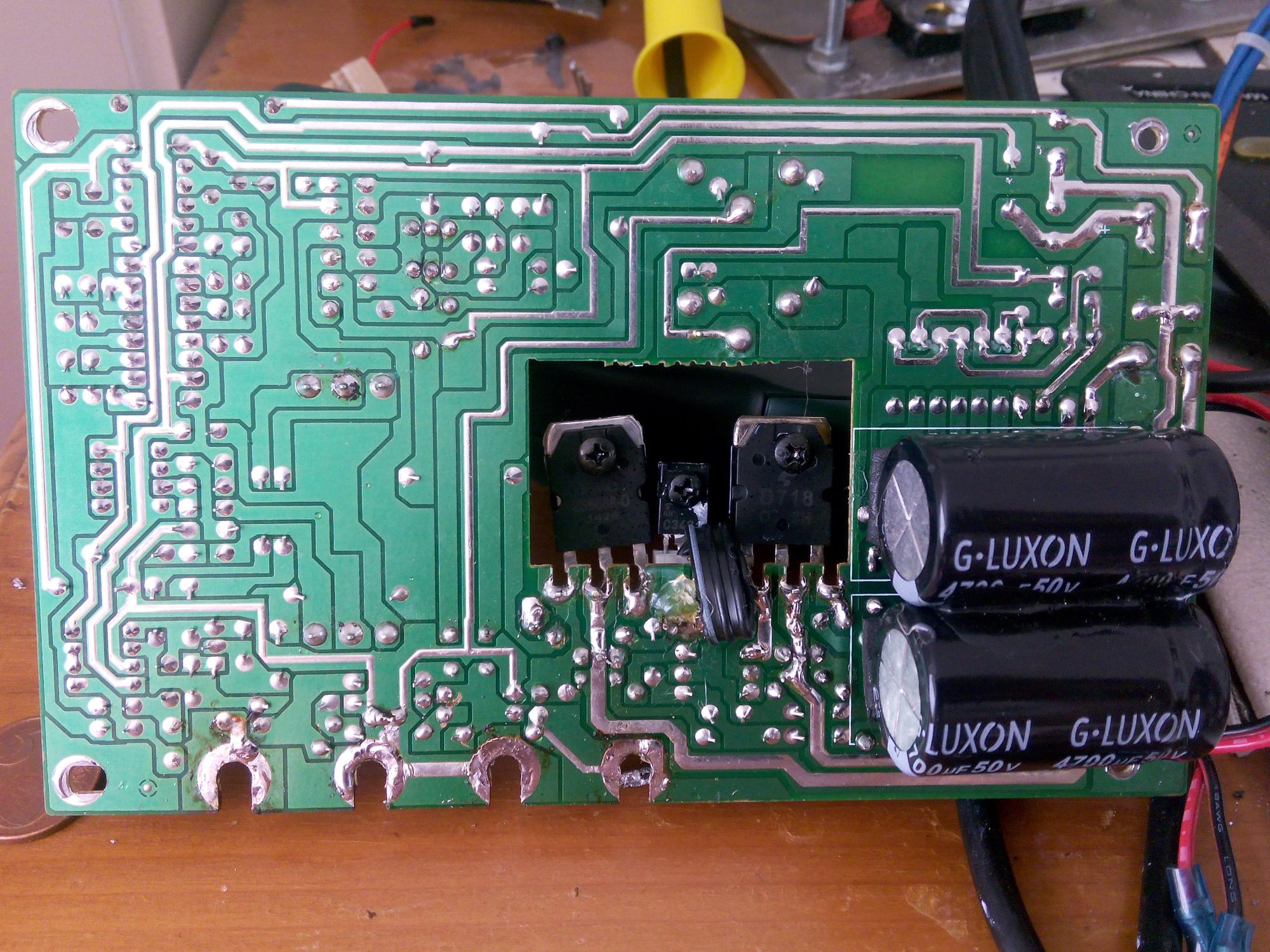

Ik heb een jbl scs 175 sub waar sluiting in zat .
Er zat sluiting in de 2 torren.
Sluiting is er nu uit .
Alleen er komt bijna geen geluid uit.
En geen lage bas tonen.
Alleen wat vervormd geluid.
Op de hoge tonen uitgang hoor je heel zacht het geluid.
Ik heb hetzelfde probleem. De versterker is hetzelfde als de infinity alpha junior subwoofer.!
Ben ook nog op zoek naar het schema.
Bij mij was in ieder geval r 44 verbrand. Ik dacht dat de waarde 500 ohm was. Klopt dit?
Gr Ruud
Top, dank je wel!! Dit is hem!
Zie nu dat r44 56 ohm is. Heb er nu een 500 ohm ingezet, omdat ik het niet goed kon zien..
Kan nu weer verder... ?
