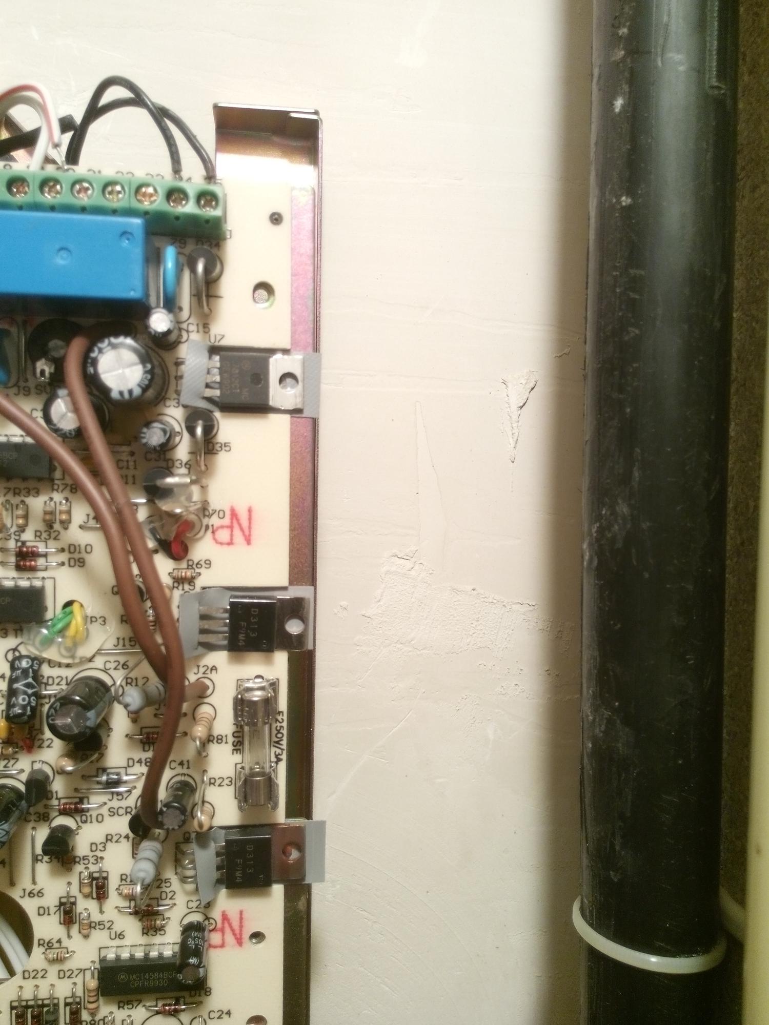

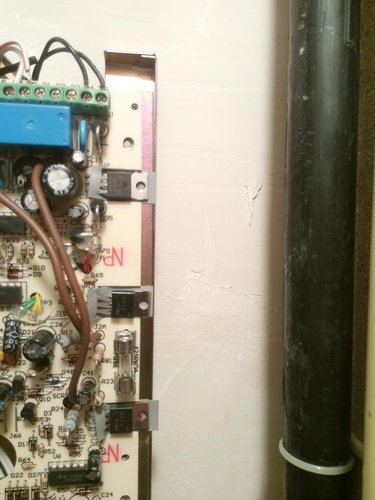

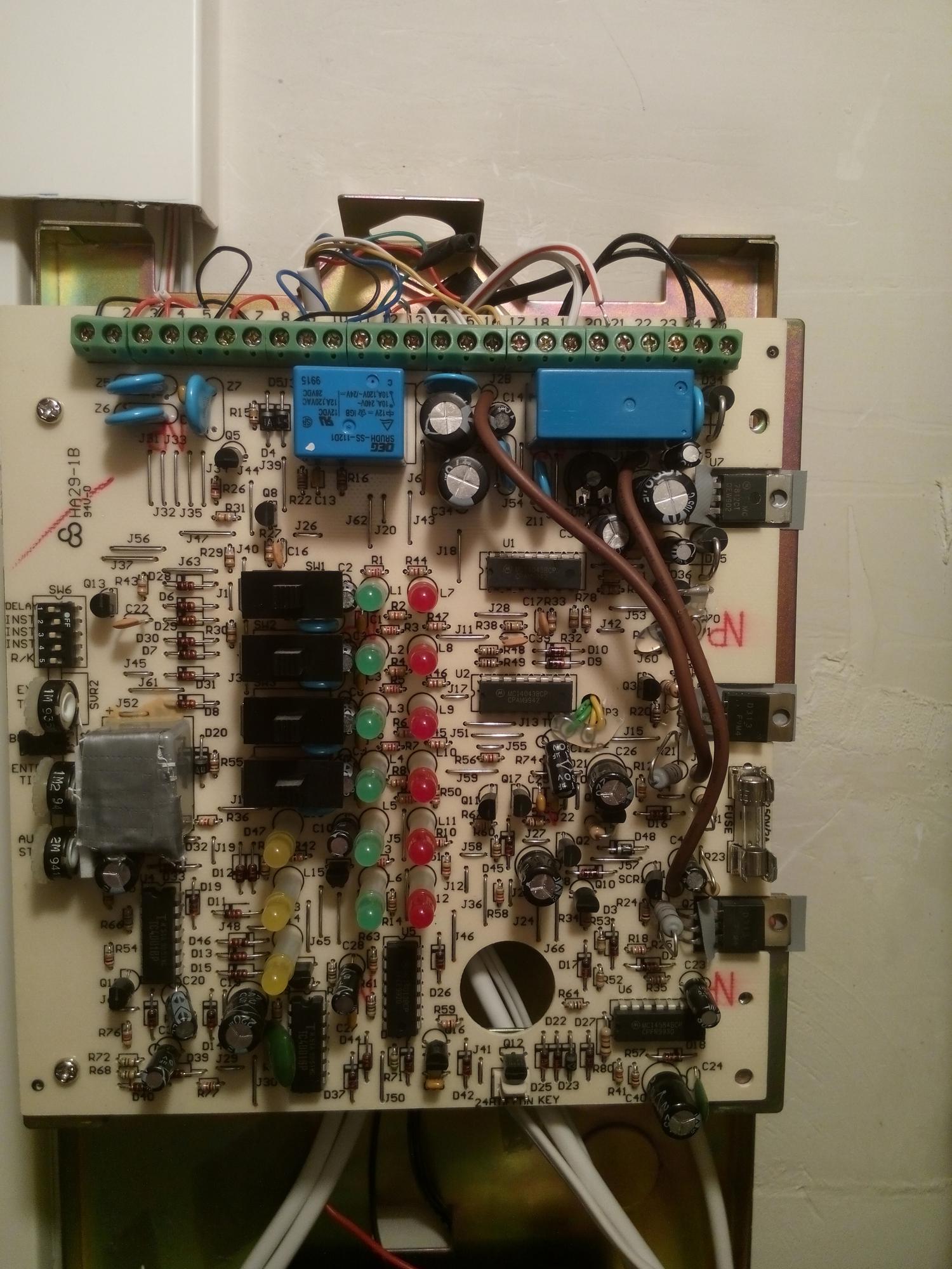

Hopenlijk is er iemand die me (een beetje opweg) kan helpen met mijn alarm.
Na jaren goede dienst wil het alarm niet meer inschakelen via het codeslot. De piepjes bij intoetsen klinken nu zacht ipv normaal. Ik ben al wat aan het meten geweest en ik denk dat er iets mis is met de voedings regeling.
Het gaat om een Elro HA 29-1B
Gemeten waardes:
poort 24 en 25 16,94 volt (hoort 18 te zijn volgens trafo)
poort 15 en 16 2,88 volt (zou 12 volt moeten zijn)
poort 14 en 15 12,8 volt (lijkt me prima)
poort 13 en 15 12,35 volt (lijkt me prima
Gemeten tussen de pootjes en MIN van de voeding
7812 CT 1 = 16,85 volt, 2 = 2,58 volt, 3 = 14,47 volt
D313 1 = 3,51 volt, 2 = 13,6 volt, 3 = 3,28 volt
D313 1 = 13,21 volt 2 = 13,6 volt, 3 = 12,95 volt
Tussen de Min van de voeding en de glaszekering meet ik 13,59 volt.
Iemand een idee wat er stuk kan zijn en of het alarm nog te maken is?

IC 7812 is een Voltage regulator, welke aan pin 3 12V moet hebben staan t.o.v. Pin 2
Liefst moet pin 2 plat aan massa liggen, maar deze blijkt er nu 2,58 V boven te staan, wat daarom ook die 14,47 opleverd.
Componenten D313 (2SD313) zijn NPN transistoren.
In uw meting staan deze nu vol opengestuurd, of zij zijn beide O.C.
Kan je pen 2 van IC 7812 strak aan de - van je voeding leggen?
De twee transistoren zouden eens doorgemeten moeten worden om te zien of die nog goed zijn.

Dat is een ouwetje...
Ik zou de elco's (begin met die rond de voeding en de spannings stabilisatoren) vervangen, dat zou heel goed het probleem kunnen zijn.
Bij apparaten van +10 jaar is dat heel vaak zo.
ga je geen schema van vinden, hooguit een bedradings schema. toestelletje is 25 jaar oud, elco's zou ik meteen gelijk doen na zoveel jaar onder spanning..
