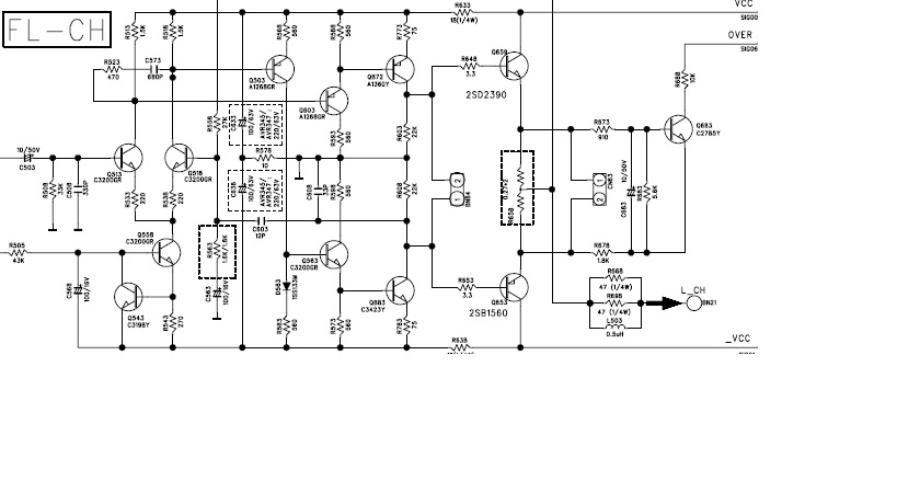

Er zitten DC/stroom en temp beveiligingen in. Welk kanaal kapot is kan je meten, het schema staat op http://elektrotanya.com/harman_kardon_avr347-230_avr350-230_rev0.pdf/d…
Bedankt voor de info ik heb de handleiding gedownload maar het is nog een hele klus om de reciever tot het desbetreffende board te demonteren
het is allemaal zo compact gebouwd
tekening van het Front Left Channel
Eerst de + en - voedingspanning van de eindtrappen meten? Als die goed zijn is er wellicht sluiting in een of meerdere transistors. Die endamps zijn volgens hetzelfde principe opgebouwd met een complementair setje 2SD2390 en 2SB1560
