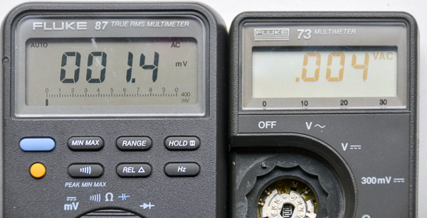

De Fluke 73 van mijn slechtziende vader was moeilijk af te lezen door het lage contrast van het schermpje. Hier te zien naast een andere meter waarvan ik de displaycontacten al een paar keer heb moeten schoonmaken.
Zelf dacht mijn vader dat het aan zijn ogen lag; mijn vermoeden was dat de batterij bijna leeg was (maar die was goed) of dat de contacten moesten worden schoongemaakt (maar dat hielp niet, het display had ook overal hetzelfde lage contrast, en bij vuile contacten is dat meestal niet zo).
Controle met een polaroid-zonnebril liet zien dat daarmee het contrast veel beter werd. Op eevblog vond ik er iets over, zie hier. Dus maar eens een vel polariserende folie besteld.

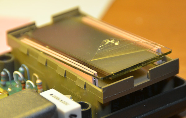

Vervolgens het oude filter van de voorkant van de LCD getrokken. Het lijkt een soort dikke, vrij stugge boeklon. Verwijderen ging vrij makkelijk en er bleven geen lijmresten achter. Wel oppassen dat het glas niet breekt bij het lostrekken - de lijm is aardig sterk en het glas vrij dun.

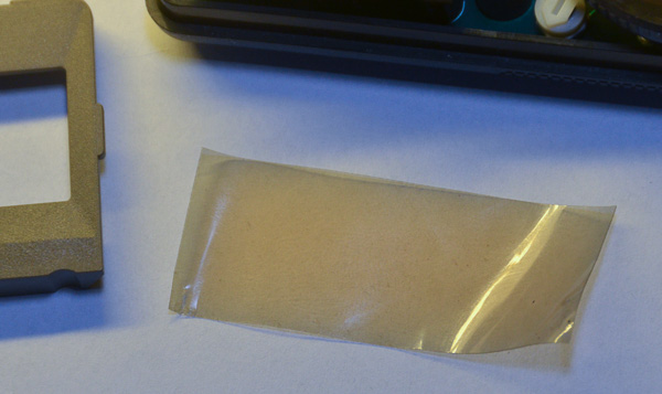

Stukje polarisatiefilter op maat knippen, onder de juiste hoek natuurlijk, beschermingsfolie eraf aan beide kanten, en op het display leggen en daarna het afdekraam erop klikken.

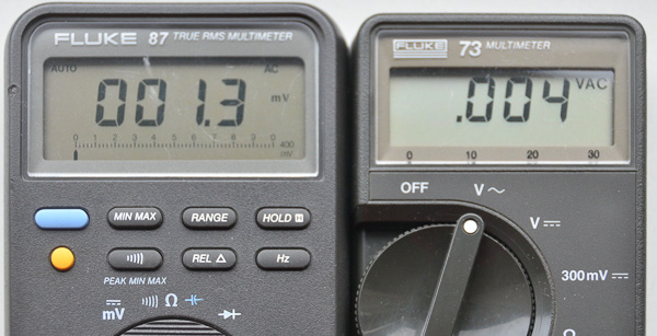

Het resultaat was prima, hier weer naast dezelfde andere meter.

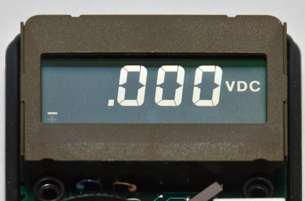

In plaats van donkere cijfers op lichte achtergrond liever lichte cijfers op een donkere achtergrond? Dat kan ook, dan moet het filtermateriaal een kwart slag gedraaid.

Da's een heel verschil, ziet er weer piekfijn uit!... :)
