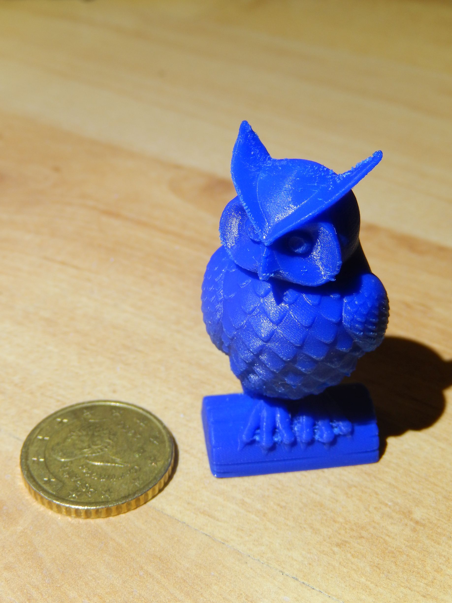

Ik heb vandaag ook wat met ABS proberen te printen, had per ongeluk ABS i.p.v. PLA gekocht. Het stinkt en trekt krom, dus snel een rol ColorFabb XT materiaal gepakt, erg mooi spul: ruikt niet, trekt (nog niet) krom, is taaier dan pla, en het glanst heel mooi. Enige minpunt is dat het op een hogere temperatuur moet printen, maar dat is niet echt een probleem.
Ook wat geprobeerd met 50 um laagdikte:
Ziet er mooi en goed uit !
Even voor de zekerheid: 50 um is toch 0,05 mm. ?

Ja dat is dus 0.05 mm, theoretisch zou het nog lager kunnen, maar ik denk dat de prints daar niet mooier op worden.
