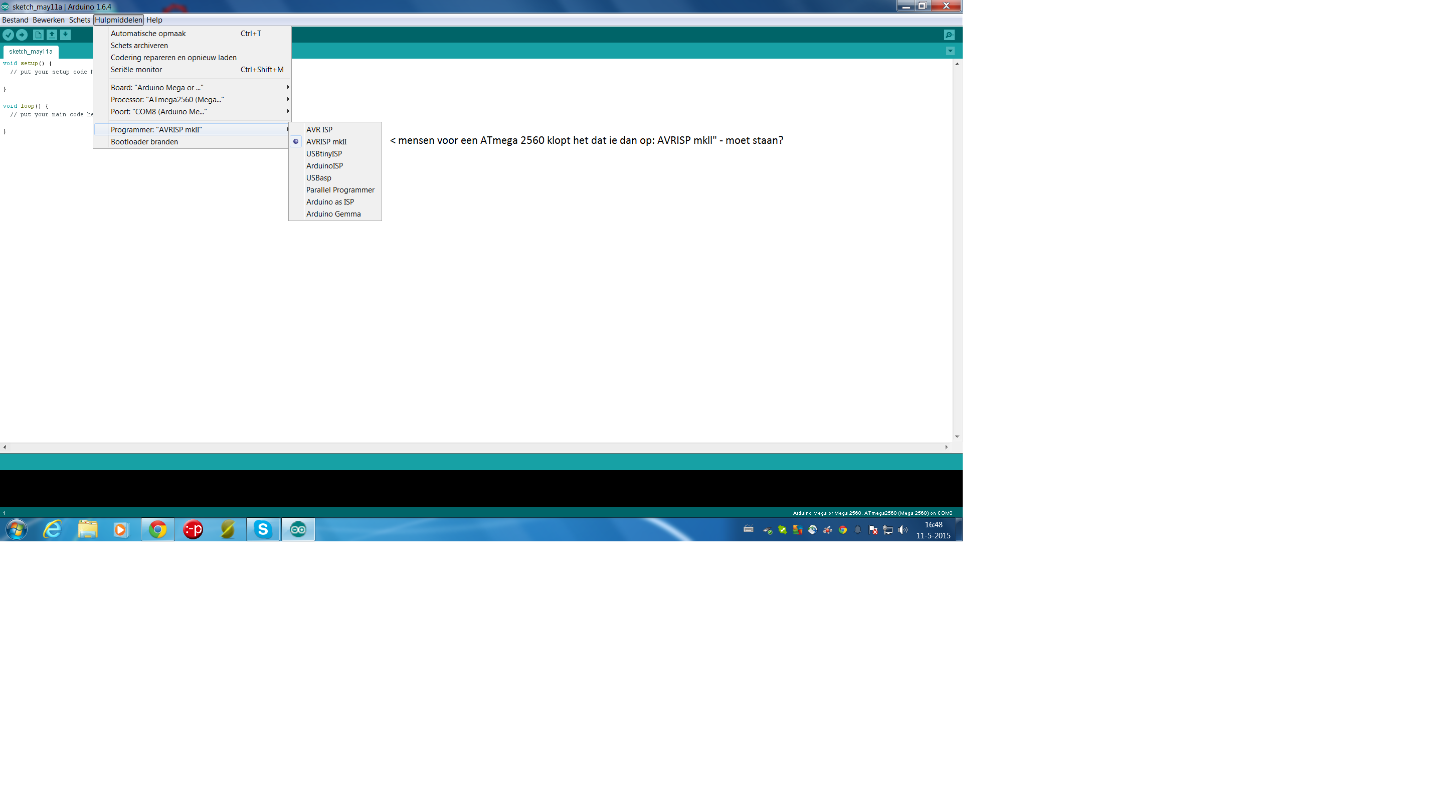

en willen jullie alsjeblieft (hier onder) ook even voor mij naar kijken?
krijg gloeiende gloeiende de nieuwe....Arduino...merlin software er niet op!
Heb zelf met de arduino mega niet echt ervaring maar voor de uno gebruik ik ook de AVRISP Mk2. En de instellingen zien er goed uit. Kun je anders een screenshot sturen van de foutmelding?

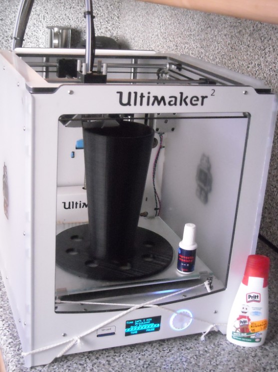

Ik ben nu met ABS bezig, hoe kan ik dat het beste aanpakken ?
Op dit moment heb ik:
Norzzle: 240
Bed: 80
Met de Pritt lijm laat het werkstuk al bij de 2e laag los.
Ook direct op de glasplaat werkt niet, omdat het werk stuk ook al bij de 2e laag loslaat.
Dus tips zijn erg welkom ;)
Bij mijn printer was het advies 110 graden voor het bed bij ABS.
Ik heb ABS ook even geprobeerd, gezien ik per ongeluk een rol gekocht had (iemand nog interesse? ik doe er niets mee). Daarbij merkte ik ook dat het absoluut niet bleef plakken met pritt stift, in vergelijking met PLA/XT. Kapton tape schijnt beter te werken met ABS, maar heb het niet geprobeerd.

elmowww: Wat gebruik je om het werkstuk op je bed te fixeren ?
Laatst sinds lange tijd een storing gehad (sinds 90 printuren na één de laatste storing)
90 Uur is niet zo veel, gister nog één werkstukken geprint van ruim 26 uur ;)
Off topic: Onze (pleeg)Dochter baalde ervan dat telkens de bloemenvaas weg was op het graf van haar Moeder, dus een vaas gemaakt die gedeeltelijk in de grond komt te zitten.
De binnenkant spuit ik in met plastic spray, hopelijk is deze dan water dicht.
elmowww
Ik heb (licht opgeschuurde) kaptontape op het bed. Werkstukken komen eigenlijk nooit los, en ontvetten of schoonmaken doe ik zelden.

Ik gebruik een kapton sticker van 200 x 200 mm op het verwarmde bed en heb nooit problemen met loskomen van het werkstuk, wel goed schoonhouden.
Met ABS heb ik nog niet geprint het schijnt nogal te stinken dus maar even niet. Ik hou het wel bij PLA.
