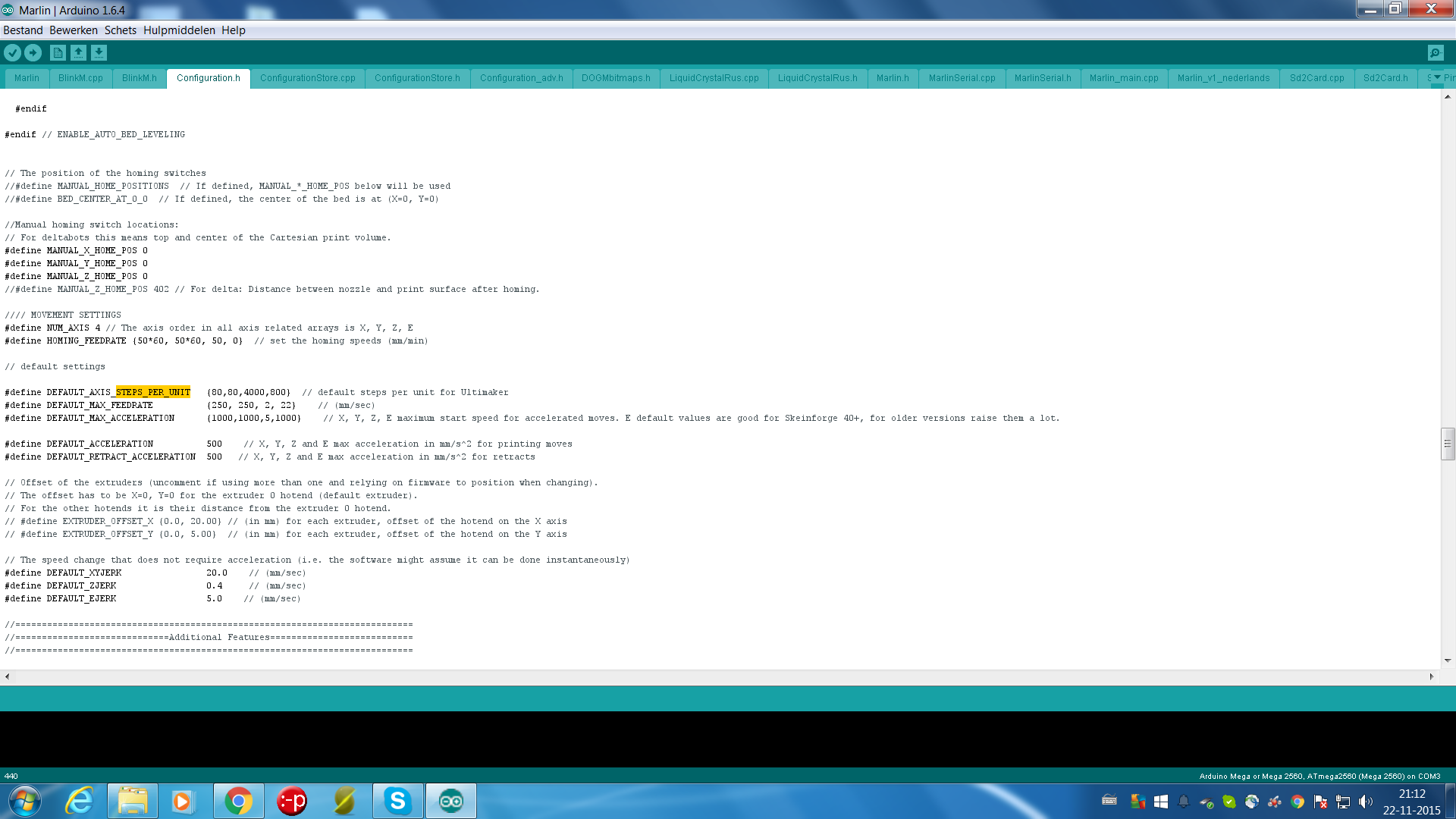

ik zoeken naar configuratie_H en wat denk je?
die staat er bij die laptop niet eens op,
ik heb er naar laten zoeken in windows maar die staat geloof ik alleen op de vaste PC.
(voel me af en toe behalve een gewone ook een digidylect :-( )
maar goed we kunnen het allemaal wel hebben, kan er ook nog wel bij ;-)
maar dan moet ik dus de printer aan de vaste PC zetten en dan ik configuratie_H zoeken naar?
de steps_per_unit geloof ik?
zie bijlage?

maar op de video noemen ze het steps per MM en in mijn Config_H steps per unit??? :-(
(ik raak dan helemaal in de war! als ze het een andere naam geven) ga ik twijfelen!

nogmaals die 4000 is het getal dat ik zou moeten veranderen toch?
