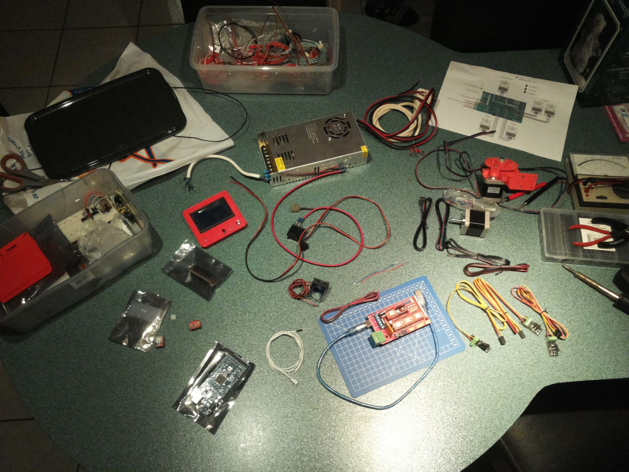

HEEEeeeee ik heb nu al mijn MEGA 2560 uit Tjielitjap binnen!
(Tjilitjap daar bedoel ik buitenland mee als grapje alleen heb ik sinds kort pas gezien dat het ook echt bestaat ;-) )
https://www.mineralienatlas.de/lexikon/gpsmap.php?ko=grad%3BS%3A07%3A4…
ik zit mij nu te bedenken hoe ik deze Mega nu eens zal testen,
kan dat eigenlijk wel? (ja toch?)
saampjes met een andere Ramps 1.4 die ik ook nog heb.
ik heb ook nog schakelaartjes en ook 100K censoortjes (NTC dacht ik?)
en heb ook nog 1 of twee motortjes.
zou het mogelijk zijn om de Mega met de Ramps te kunnen laten draaien?
(zou mij erg leuk lijken!)
had mij eerder ook al zitten bedenken om in plaats die NTCs trimpotmetertjes te zetten?
ff kijken/meten wat de waarde is van die 100K NTC weerstand koud en of beter heet.
iemand die weet wat er mis kan gaan of iets waardoor het niet zou lukken?
zal nu niet 1 2 3 lukken misschien maar als ik het gedaan krijg zal ik er ook een filmpje van maken,
misschien leuk om te kijken (en ook als het mij gelukt is hoe ik het gedaan heb) ik schrijf maar wat...
VrGr Rob.
nu achter af gloof ik dat ik vrijwel alles dubbel heb liggen!
de motortjes(heb er twee) en het bed niet.
schakelaartjes ook allemaal(mini zelfs met draad en stekkertjes)
dus op 2 motortjes en een bed na kan ik elektrisch gaan bouwen.

Wat gebeurt er trouwens als er aan een stepstick geen motortje zit en je stuurt hem wel en geef hem ook voeding?
https://www.google.nl/search?q=stepstick&espv=2&biw=1745&b…
is dat kwalijk? kan ik iets op blazen? of....?
VrGr Rob.
rob007
Ratel Piraat
hoi Rew ja dat kom omdat ik er wel eens twee heb opgeblazen,
zal eigen schuld geweest zijn maar deed het stepstikje toen sturen met een 555 IC.
en dat werkte maar op een of andere manier ging dat toch op gegeven moment fout.
kheb dat hier ergens op het forum ton ook nog beschreven,
zal kijken voor het linkje hier onder:
http://www.circuitsonline.net/forum/view/118808/1/stepstick
het jeukt eigenlijk, wil kijken of de andere twee motortjes wel draaien op die Mega met Ramps.
alleen moet ik dan misschien knoeien met M commando's voor de Censors of zo.
VrGr Rob.

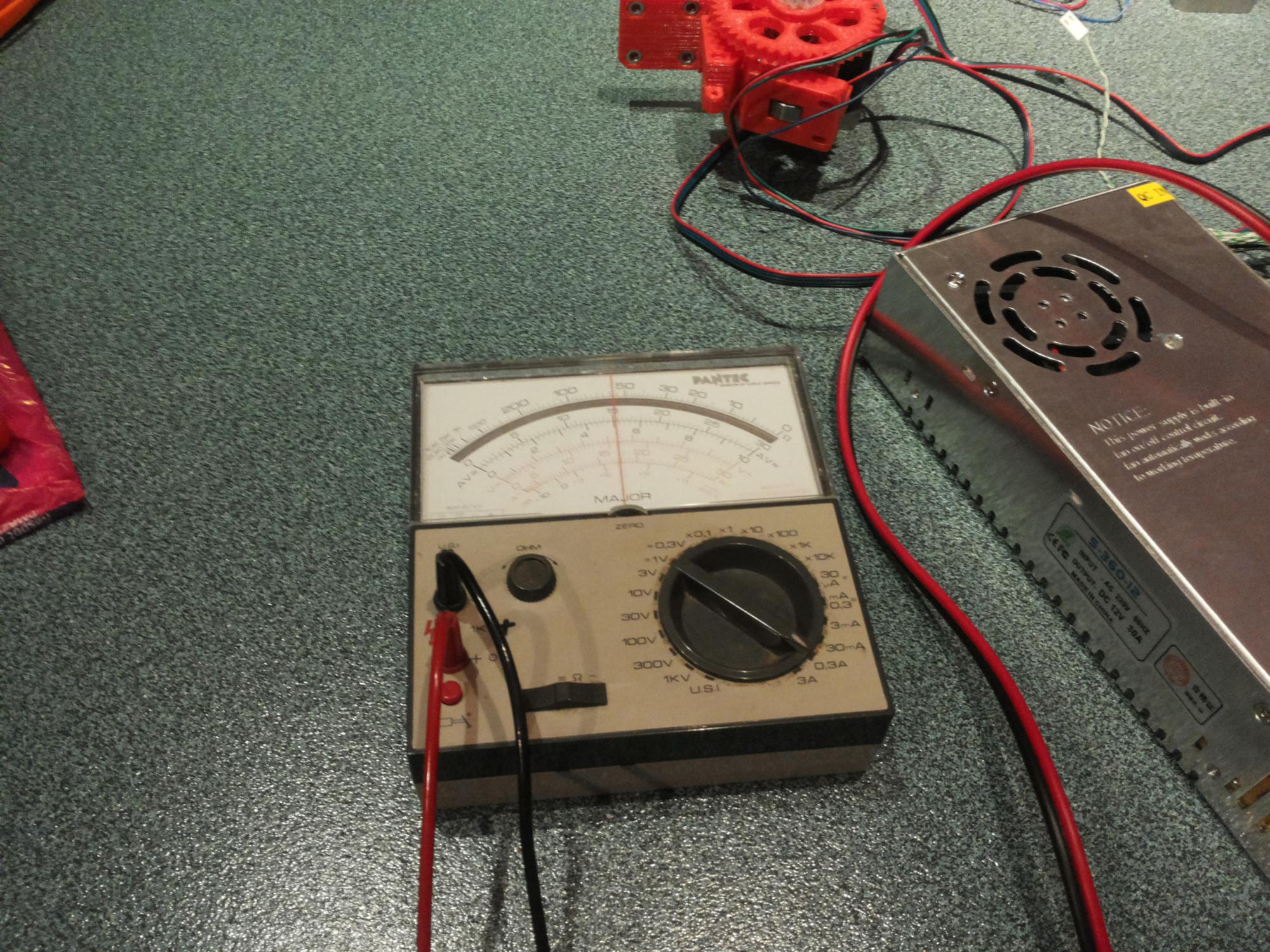

Hoe kan ik deze afregelen ,ik neem aan dat deze pwm gestuurd zijn dus dat kan ik niet meten met een multimeter aangezien ik niet beschik over een scoop.
D'r zit een klein potmetertje op. Meet de spanning van je metalen schroevendraaier t.o.v. GND terwijl je er aan draait. De spanning die je moet hebben schijnt 0.45V te zijn.
Goed artikel:
http://reprap.org/wiki/A4988_vs_DRV8825_Chinese_Stepper_Driver_Boards
daar staat: I_TripMax= Vref/(8*Rs)
dus kennelijk is de bvenstaande 0.45 niet zo correct: er zijn A4988 boards met 50, 100 en 200mOhm Rs weerstanden. Effe checken wat jij hebt.
Merk op dat je de motorstroom NIET kan meten door de voedingsstroom te meten. Het is heel goed mogelijk dat de motor 1A te verduren krijgt terwijl er maar 200mA voedingsstroom loopt.

Ja, er kan 1A motorstroom lopen terwijl er maar 200mA door de voeding geleverd wordt. Gaaf he! Knap van zo'n motor driver, nietwaar?
De inductie van de motor-spoel samen met het switching gedrag van de motor driver vormen een DCDC converter waarbij een hoge spanning, lage stroom naar een lage spanning, hoge stroom getransformeerd wordt. (In je PC wordt minder dan 1A, bij 230V getransformeerd naar 12V, ongeveer 10A, wat vervolgens pal naast de CPU naar 1V, 100A getransformeerd wordt.)
(bij de standaard 3.1V, 2.5A stappenmotoren, is die 1:5 verhouding 1A : 200mA wat overdreven als je met 12V voedt, maar met 24V voeding haal je het makkelijk!)
[Bericht gewijzigd door rew op zaterdag 19 december 2015 17:48:01 (14%)]

ik durf er niet veel over te zeggen,
ik dacht als je de voeding van de Ramps meet en dan bijvoorbeeld een motor laat draaien dat je dat kon meten.

De australier die z'n potmetertje afregelt op 100mA stroom voor de motor, kan best wel eens afgeregeld hebben op ongeveer 1A door de motor.
Met 2.5A bij 3.1V, is de spoelweerstand ongeveer 1.24 Ohm. Met 1A dus ongeveer 1.24V en 1.24W. Daarvoor heb je in theorie maar ongeveer 100mA bij 12V voor nodig. Nu zal er wel wat verlies zijn, maar de resistieve verliezen in de spoel (motor) hebben we al meegenomen!

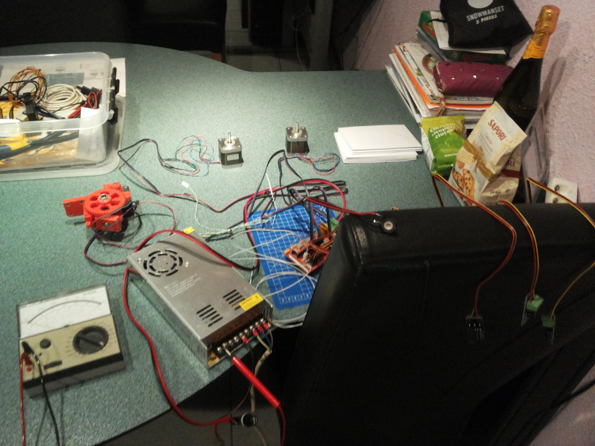

heb de Ramps Mega 3 motortjes schakelaartjes 100K(NTC?) en trimpot voor de extruderNTC aan gezet op de voeding.
het werkt wel alleen werden die Stepstickjes ietsjes heet.
heb aan de trimpotjes zitten draaien en het word nu minder heet eerder warm.
zit nu ik dit tik/schrijf gelijk ook naar de extruder te kijken!
en nu zie ik dat de Merlin die er op de PC staat is niet de Merlin die in mijn printer zit WANT,
als ik zeg extrude 100MM dan doet ie er maar 56MM.
en ik kan mij niet echt voorstellen dat er zoveel verschil zit in elektronika, en de tandwielverhouding is ook het zelfde.
maar nu schrijf ik de getalletjes van de Marlin strakjes op en maak dat de 100MM ook 100 is,
het leuke nu is dat ik durf te gaan sleutelen (ik kan mijn printer nu niet verknallen!)
word nu beetje laat dus zodra het weer wel kan gaan we weer verder!
VrGr Rob.
leuk hij draait er nu precies 100MM uit. (80,80,4000,1480) die 1480 stond op 800.
MAAR de assen daar kan ik nu niets aan doen natuurlijk!
(zou ik toch met de werkende printer mee aan de slag moeten) bibberrrr

de meter stond op ik dacht 150mA en sloeg ie ik gloof 10mA uit als er een(1) motortje ging draaien,
MAAR het klopt meten zo is niet betrouwbaar!
Even nog wat anders, voor ik het vergeet.
ik moest nu natuurlijk meermaals die Marlin in die Mega schieten,
en heel stom dat lukte niet verbinding gecontroleerd USB stekker er in en er uit enz enz....
maar toen deed ik weer een poging en lukte het wel?!
wat blijkt,
als ik dus de nieuwe software er op wil schieten moet ik de USB kabel even er uit en daarna er weer in steken.
daarna schiet ik de software er zonder problemen op!!!
stekker in stekker uit en GAAANNnnnnnn ;-)
Moet ik trouwens wel er bij vertellen dat ik een USB verleng kabel gebruik van 2 meter, wie weet wat daar door mis gaat?!
VrGr Rob.
Arduino's hebben een bootloader. De truuk in de arduino is dat de bootloader een halve seconde wacht of er gedownload wordt, en zonee start ie het programma wat er al in zit. Om nu vanuit de PC te kunnen zorgen dat de bootloader geactiveerd wordt is er een truuk met de DTR lijn: Die zit via een condensatortje aan de reset. De PC kan dan de DTR lijn togglen, de CPU resetten en heeft dan een halve seconde de tijd om te beginnen met downloaden.
Kennelijk is er daar iets wat bij eerste insteken wel, en bij vervolgens insteken NIET werkt.
