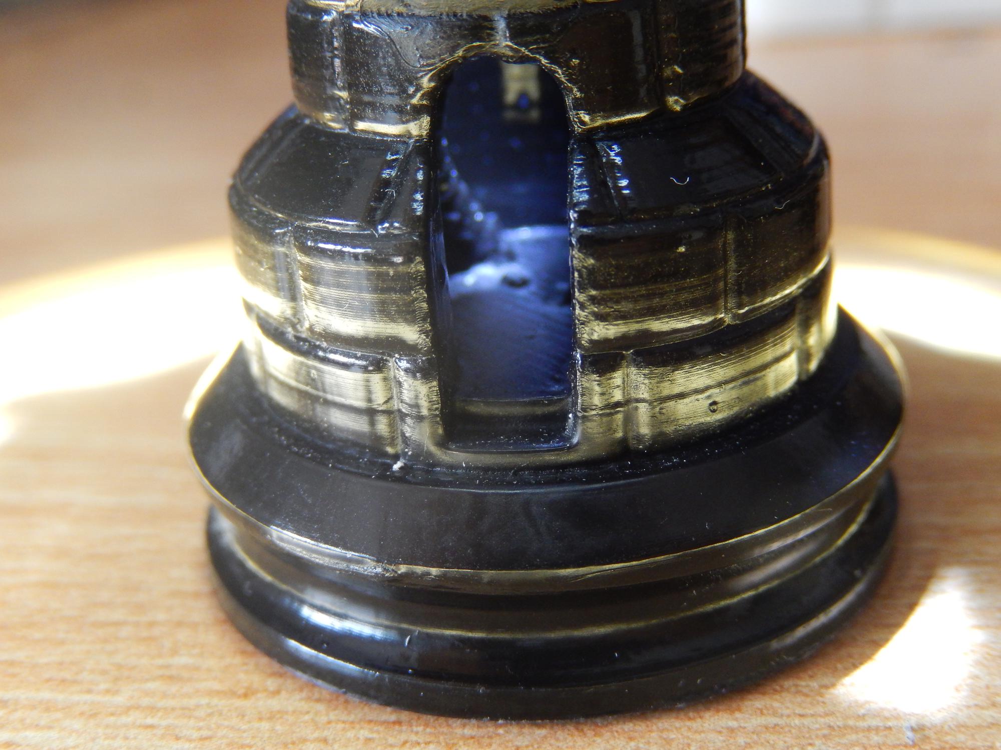

Ondertussen ook nog wat met chemicaliën gespeeld:
Ziet er goed 'glad' uit.
Wat heb je precies gebruikt en wat je ervaring ermee ?

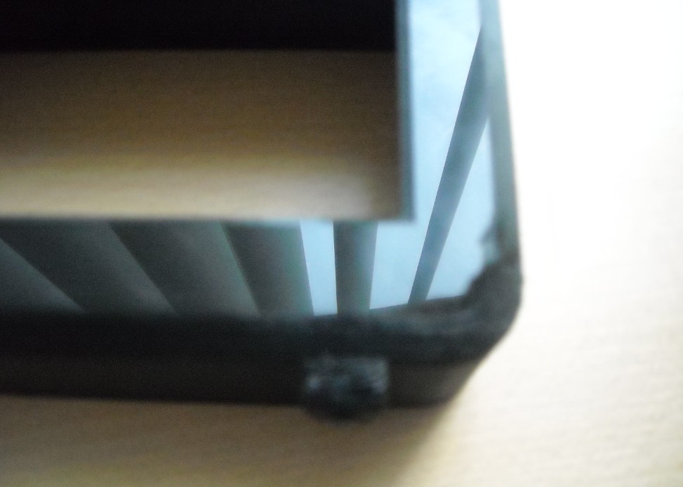

Ik heb weer een behuizing klaar, en deze is weer een stukje beter.
De voorkant is nu aardig glad, 'maar' op de hoeken is het materiaal terug getrokken of zo.
Deze zijde is namelijk geheel vlak, het deel lag goed stevig op het glas (deze heb ik er met enige moeite af gekregen).
Maar toch waren de laatste millimeters van de hoeken 'weer' lager.
Dit is een probleem dat ik vanaf het begin heb, en weet langzaam aan niet meer wat ik nog kan proberen...
Het valt steeds meer op dat het altijd op een hoek is, dus in het midden niet.
(Het is erg lastig om er een foto van te maken, maar hopelijk zien jullie wat ik bedoel).
Hoe zou dat komen ?

Zijn het rechte hoeken? Zo ja, probeer ze indien mogelijk eens een radius te geven.
Heb ethylacetaat gebruikt, bodempje warm stoken in een glazen pot, object erin, 10 s later eruit, en klaar. Ervaring: het stinkt enorm. Maar, je krijgt er wel leuke resultaten mee. Had gisteren ook een ventilatortje vastgelijmd met epoxy. Werkte wel leuk, maar na een tijdje was de epoxy opgelost.
Edit: Kun je nog een foto toevoegen, maar dan gemaakt met de macro stand? Hier is niet veel van af te leiden.
En als ik niets op de glasplaat doe krijg ik ook loslatende hoeken. Had je het al eens met pritt stift geprobeerd, of niet?
[Bericht gewijzigd door kloppertje op 24 april 2015 15:29:51 (11%)
Het zijn ronde hoeken (dat was in het begin niet, maar dat had ik een tijdje terug al aangepast, zonder verbetering wat dit probleem betreft).
Ik heb inmiddels tientallen foto's gemaakt (ook in de macro stand), maar krijg het helaas niet vast gelegd.

Kijkt naar foto 'Kastje_1', dan kan je daar enigsinds zien wat ik bedoel (bij de hoek rechts onder).

Zo'n zelfde effect als in die foto krijg ik dus als ik niet (goed) plakstift aanbreng. Probeer gewoon eens wat met zo'n stift, evt. verschillende soorten. De Uhu stick werkt iig prima. Het zou ook nog kunnen dat je printkop nog iets krapper boven je printbed moet komen, maar aan de foto te zien lijkt dat niet het geval te zijn.
De bandschuurmachine geeft ook goede resultaten. Zou ik sowieso doen als ik de onderkant van een geprint object als voorkant wil gebruiken. Zie onderstaande foto. Onderkant is nog niet perfect, maar kon even geen fijnere band vinden dan korrel 120.
P.S. probeer eens een (macro) foto te maken met een flinke (zak)lamp gericht op het object.

die foto's van die gladde stukken, is dat PLA dat je met ethylacetaat bewerkt hebt ? Ik had hier TFH (Tetrahydrofuraan) staan, maar als ik de MSDS lees, durf ik die fles niet eens openen :-)
