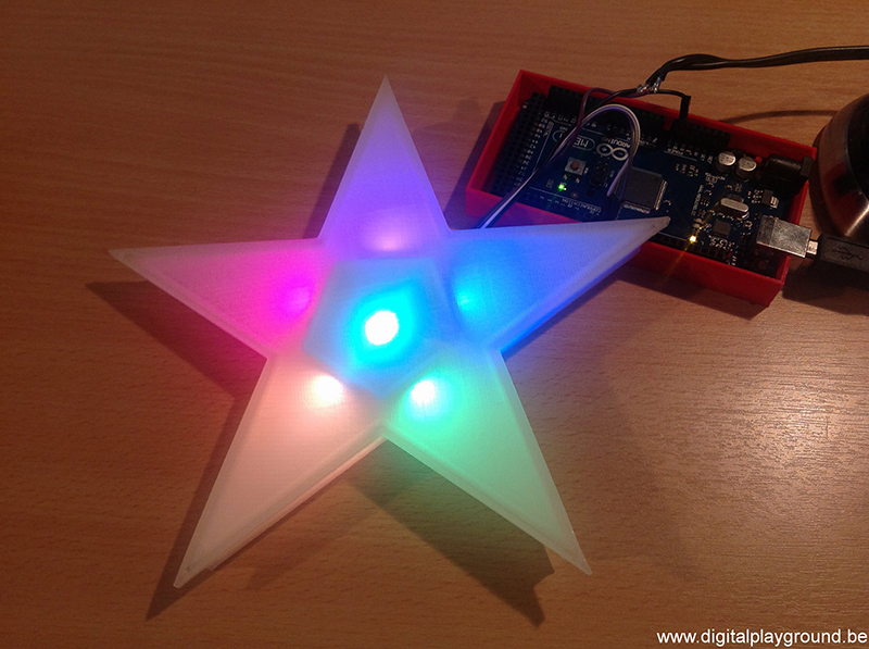

Ondertussen hier al druk bezig voor Kerstversiering ... "Leaping Arches" printen met een diameter van 1m60, en verder nog een 500-tal sterren met een diameter van 18 cm
En verder nog véél brackets te printen voor m'n 320x192 RGB LED pixel matrix ...

Heb trouwens PETG geprobeerd, vond het minder sterk dan de gewone transparante PLA van 123inkt, nuja, kan ook aan mij liggen natuurlijk
Hoe transparant wil je het hebben trouwens ? zoals glas, of gewoon "goed genoeg" om LED verlichting door te laten schijnen ?
(Nog bijna 400 te gaan van die sterren trouwens - zijn 18cm diameter)
En voor de geïnteresseerden, mijn thingiverse link: http://www.thingiverse.com/thing:727745

Ik heb hier een sample PETG liggen wat volledig transparant is, net zo transparant als het Colorfabb XT materiaal. Heb het echter nog niet geprobeerd, heb al genoeg materialen om mee te experimenteren
. "Transparant" PLA is toch niet echt transparant, maar meer naturel?
