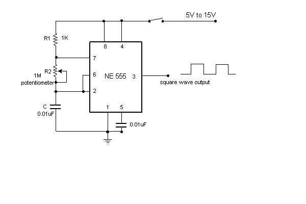

Je kan met een 555 timer een verstelbare blokgolf maken.
Er zijn diverse calculators te vinden op het web.
edit, zoiets bedoel ik. Componentwaarden zijn te berekenen.

Voor de test kun je natuurlijk ook een 555 een blokgolfje laten genereren en die in frequentie variëren met een potmetertje. Als je dat op 1000-2000-3000...9000-10000 doet, dan hoef je maar 10 keer een frequentie af te lezen op de oscilloscoop. Volgens mij moet dat nauwkeurig zat kunnen.
