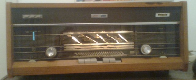

Ik vond een Philips B6X04A bij de kringloop.
De radio was in originele staat, geheel compleet.
[attachment=0]

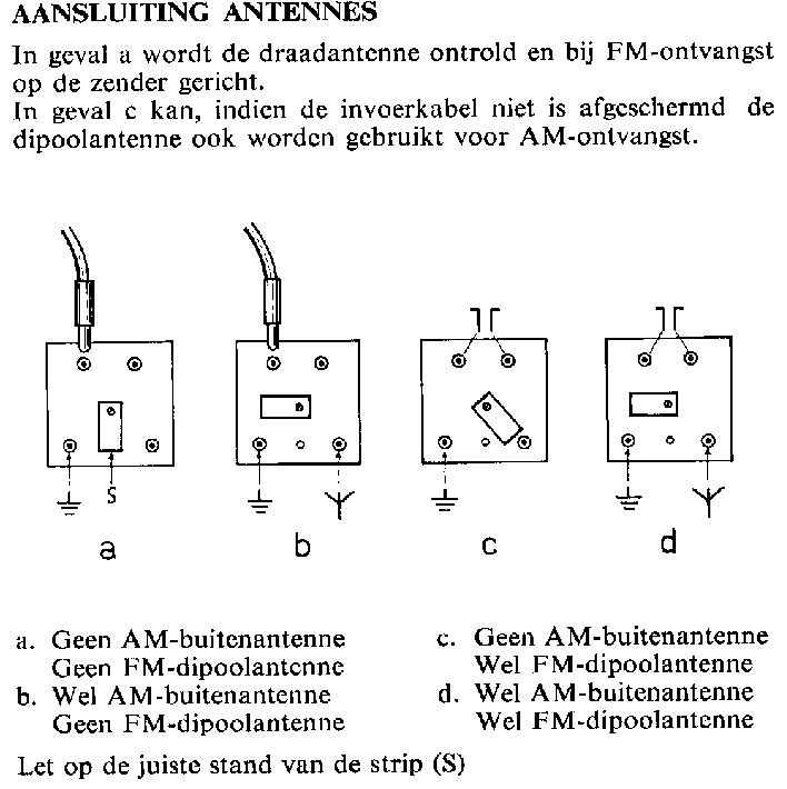

Ik heb nog een aantal andere radio's waarmee ik naar de korte golf luister. Is het zinnig om een antenne op het dak te zetten?
Hoe moet ik eigenlijk de aarde van de radio aansluiten?
Groeten, Anjer
De ECC85 is vaak versleten, maar vervang eerst de weerstanden aan de anodes van die buis. Die verlopen erg vaak.
Wat antennes betreft: buitenantennes bieden soms grote verbeteringen in de ontvangst, maar alleen als de omgeving een beetje storingsvrij is. In mijn geval was een buitenantenne slechter dan een richtbare loopantenne binnenshuis vanwege de storingsonderdrukking van de loop.
Het aardcontact heeft alleen zin als de aarde die je gebruikt 'schoon' is. Ook via de aarde kan rommel binnen komen.

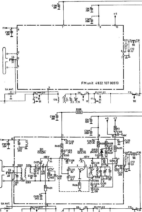

Heb nu ook het juiste schema. (B6X44A).
Op dit schema staat het inwendige van de FM unit niet getekend.
Volgens het type nummer 4822.107.00513 zou deze het zelfde moeten zijn als in een B7X44A zit.
Klopt dit?

Antenne: Ik woon op de bovenste etage van een flatgebouw 30 M hoog, 80 M lang.
Aarde: Ik heb alleen een randaarde wcd ik vermoed dat deze niet schoon is.

FM tuners in B6X44A/B7X44A en B8X44A zijn identiek.
Heb je al gekeken of de spanningscarrousel wel op 220v staat?
Ik heb het over de weerstanden die tussen de anode van de ECC85 en de hoogspanning zitten - eventueel via een trafootje, spoeltje of wat dan ook.
Die FM unit maak je pas als laatste open. Draadje verbuigen verleggen is van invloed op de frequentie.
Meet eerst eens of die fm unit wel hsp krijgt. Via mijn telefoon mee kijken op het schema is wat lastig.

De FM unit kan je het best wel even open maken om te zien of de spanning op de anodes wel klopt. Open maken kan geen kwaad, spul vervangen of verbuigen kan wel een beetje link zijn.
FM unit openmaken zou ik als laatste doen. Volgens mij moet dan het schaalkoord eraf en dat doe je liever niet als het niet echt nodig is...

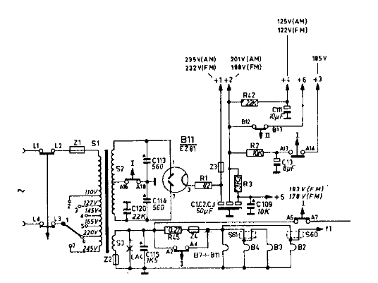

Is de voedingspanning van de ECC85 inmiddels gemeten? Dat is nummer 1 als tijdens het opwarmen de FM zenders verlopen.
De spanningscarrousel blijkt op 220 V te staan.
Heb nu de radio open gemaakt.
Welke hoogspanning moet ik meten, die naar de FM unit gaat, of maakt dat niet uit?
Dat kan, is de +5 (moet iets van 178...188v zijn, makkelijk te meten op de grote 3x50uF elco)

Radio draait nu met meter aangesloten.
AFC aan.
Bij een zwak FM station meet ik 168 V
Staat nu afgestemd op een sterke zender. Ik meet nu 174 V
Wacht nu af wat er gebeurd met de afstemming en het voltage
Luisterend verbaas ik me er over hoe mooi het geluid nog is.
Vreemd, je zou verwachten dat als de luidspreker geluid geeft de voedingspanning inzakt en zeker niet oploopt.
