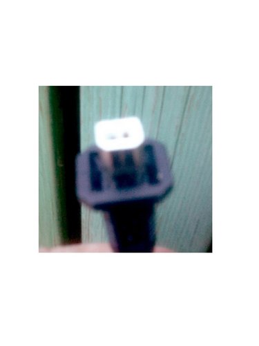

Ik heb occas gaan kopen .Op 't laatste haalde hij nog vlug de usb kabel (A & B) erbij.
Of is dat zoals een scart kabel waar alle pennen soms niet bezet zijn?
Het lijkt hard op een HP printerkabel.

Als het inderdaad een USB kabel is, dan zijn alle pinnen bezet (vcc, gnd en 2 voor data).
[Bericht gewijzigd door Diamon op (29%)]
Op de printer werkt die kabel. Ik ga de PU eens opendoen en kijken of de usb aansluiting aangesloten is of kan men dat uitwendig meten?

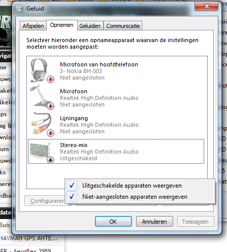

Ehh, je verhaal is wat warrig. Heb je in apparaatbeheer gekeken?
probeer dit:
klik op volume icoon (naast klok in de taakbalk) met de rechtermuis
selecteer opname apparaten
klik met rechtermuis en zet beide vinkjes aan (niet aangesloten en uitgeschakeld)
zie je dan een apparaat? Als je hem eruit haalt, verdwijnt dan dat apparaat?
Zo ja, inpluggen en kwestie van juiste ingang selecteren in audacity

Dat is pas stap 2 , hij zal eerst in apparaat beheer moeten verschijnen. ( en de juiste driver instaleren)

kun je svp in apparaatbeheer kijken? start-> rechtermuis op "computer" -> optie beheren -> apparaatbeheer
kijk onder besturing voor geluid,video en spelletjes. en onder alle usb groepen.
zoek naar wattson of icoontjes met uitroepteken.

Toevallig had deze stekker een kraag om zich waardoor hij niet diep genoeg ging.
Door de stofkap verder open te doen hoorden we dat typisch geluidje wanneer je iets aansluit via usb.
Met de kniptang de kraag verwijderd zodat de stekker dieper in de PU gaat.
En toen een wonder.Bij apparaten staat nu wel symbool met naam
