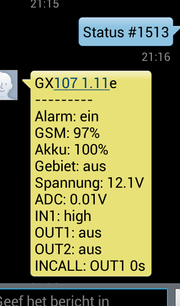

ik heb me simkaart eindelijk binnen
nu heb ik het een heel eindje voor elkaar alleen lukt het schakelen nog niet
als ik niets anders als alleen de voedings spanning aangesloten heb
en vervolgens de status op vraag geeft hij bij in1 HIGH terwijl ik nog niets aan gesloten heb (het ledje is dan wel uit )
als ik wel 12v op in1 zet gaat het ledje branden en is de status nog steeds high
heb al ge reset maar dat helpt ook niet

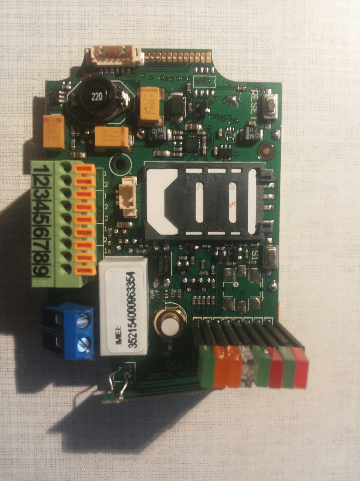

zou die 'optokoppeler' niet goed zijn?
edit
ik ben zelf was gaan zoeken en heb de optocoupller gevonden in het kastje
ik weet ook wat de pin bezetting is
http://pdf1.alldatasheet.com/datasheet-pdf/view/329623/VISHAY/SFH6186.…
nu ben ik gaan meten en meet ik over poort 1 en 2 0,141 volt
dus zou low moeten zijn denk ik ?
je stuurt een "STATUS #1234" commando om de status uit te lezen vermoed ik ?
Om een beetje gevoel met het ding te krijgen: lukt het je om via een SMS de uitgangen 1 en 2 in- en uit te schakelen ?
Om de IN1 te gebruiken moet je mogelijk eerst kiezen of je een LH of een HL overgang wil detecteren, lees even de alarmsettings na.
zolang de LED in1 meegaat met de ingang zal de opto niet kapot zijn.

ik heb nu niets aangesloten
alleen de interne batterij
an als ik dan status op vraag zegt hij bij in1 high
en ik wou het inderdaad hiermee gaan maken ;)
de uitgangen werken naar behoren en zijn goed te schakelen
als ik bij de optocoupler meet naar de min van interne batterij
heb ik op:
poot 1: 0,00 v
poot 2 : 0,00v
poot 3 : 3,52 v
poot 4 : 0,00 v
dus op dit moment geeft hij niet door denk ik maar toch zegt hij high

als ik het boekje erbij lees, dan zou ik bij "Spannung" wel iets meer verwachten dan nul-komma-weinig. Is dat ook zou bij externe voeding ?
spanning op de opto durf ik pas wat over te zeggen als ik idee heb hoe het ding erin zit, ik gok even:
pin 1/2 , als dat de ingang is, kun je niet meten tov de batterij, die pinnen zweven en zijn dus nergens mee verbonden. HAng je ingangsignaal eraan, dan moet er tussen 1-2 ong 2 Volt staan.
als dat er staan , zullen 3-4 verbonden worden door de foto-tor, daar zal dus bijna 0 V over staan bij een ingangssingaal. Kun je dat eens testen ?
Op 29 juni 2015 20:59:35 schreef JvdBe:
in de datasheet die ik in me vorige post had staan kon ik zien van poot 1 was (bij de kleine uitsparing)
maar met externe voeding eraan werkt hij ook niet maar er staaat bij spannung dan wel 12 v
maar ik ga het even proberen zoals u zegt
edit:
ik heb het geprobeerd met een 12 externe voeding en toen een ingangsspannig op poort 6 gezet
in1 led gaat dan branden
en ik meet over 3 en 4 0 volt
ok, dan is de opto dus wel goed, alleen komt het niet bij de controller terecht, lijkt het, of er moet nog iets ingesteld worden, dat durf ik niet te zeggen.
Je hebt 'm open liggen, volg de baantje van de opto eens naar de controller, nergens "losse" pootjes ?
<edit>
port 6 ?? in het boekje heet dat port 17. dat scheelt een slok :)

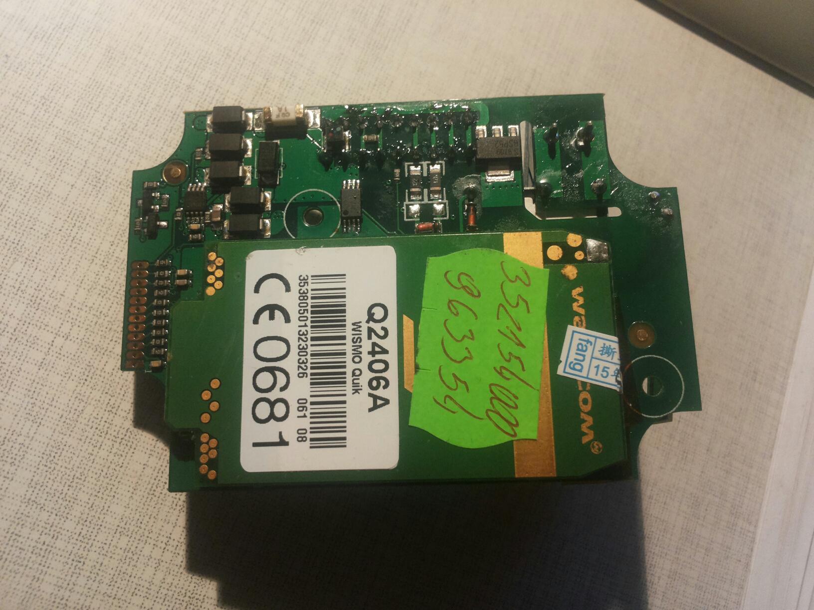

klopt in het boekje staat 17 maar daar bedoelen ze poort 6 en 7 mee op de aansluit strip
ik zal er even een foto bij voegen
maar ik kan nergens losse contacten of iets dergelijks vinden:'(
verdorie, je zal toch geen halve DOA hebben :(
JE kunt die gasten van Conrad bellen,schijnt een tech. helpdesk te zitten, kun je allicht even proberen en anders omruilen dat ding.
probeer nog eens wat met die alarmsettings te doen, instellen en dan kijken of je wel een alarm kunt uitlokken.
de afwerking is overigens niet helemaal puntgaaf, minputje voor de soldeer-chinees :(
