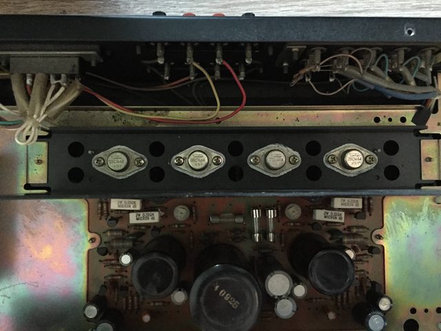

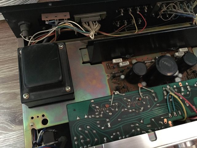

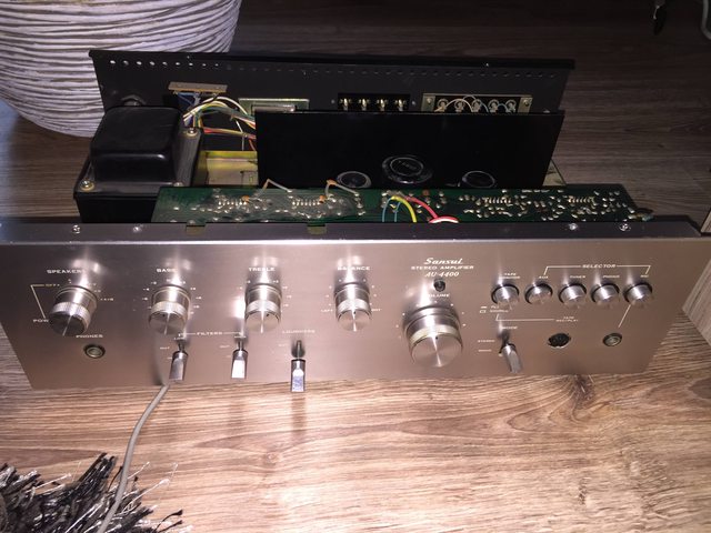

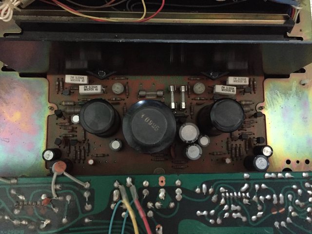

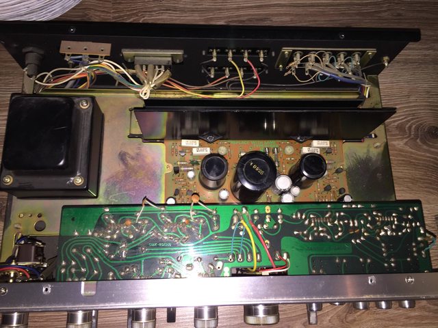

Via via heb ik een Sansui AU-4400 versterker gekregen.
Ik heb deze direct aangesloten op twee speaker en merkte dat bij een relatief hoog volume het linkerkanaal de lage tonen niet goed kan weergeven. Het rechterkanaal heeft daar geen problemen mee.
Ik dacht eerst aan een rotte condensator, maar op het oog zien alle elko's er goed uit.
Iemand een idee waar ik het moet zoeken?

Hier een aantal fotos:
http://i.imgur.com/LxwH1wNl.jpg
http://i.imgur.com/fJAAHY9l.jpg
http://i.imgur.com/9FEHxSdl.jpg
http://i.imgur.com/u7TDP6xl.jpg
http://i.imgur.com/PvsgHbVl.jpg

Heb je spanning gemeten op beide kanalen? Voedingsspanning, spanning over de emitterweerstanden etc. En natuurlijk alle spanningen op de pootjes van de transisitors.
Het kan zijn dat de ruststroom instelling defect is. Bij te weinig stroom door de eindtransistors is er cross-over vervorming.
Omdat er een goed werkend ander kanaal aanwezig is kan je vergelijkende metingen doen.
