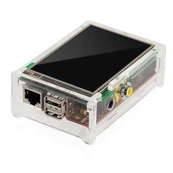

voor de beeldwerking en opslaan op een HDD (netwerk of usb) zou ik al voor een rpi ofzo gaan. deze heeft al USB, netwerk, is een volledig draaiend OS en kan bijgevolg ook perfect op een HDD schrijven.
die verbruikt dan nog minstens 10x minder dan een pc die zou blijven draaien.
je kan er altijd een arduino met een klein display aanhangen ook, just ter controler van het alarm, in en uitschakelen,... en die verbind je dan met één of ander systeem op ne rpi (netwerk, wifi, 2wire...).
maar hetgeen je hier doen, kan die rpi ook gewoon (kleine inputklaviertje en lcd schermpje eraan).
nog beter afgewerkt zou een rpi zijn met een passend touchscreen erop
http://ecx.images-amazon.com/images/I/61e1ba3mCDL._SY355_.jpg
hoef je niet eens een klaviertje met 9knoppen ofzo aan te sluiten. je zou zelf je smartphone via wifi en een appje kunne gebruiken (voorzie wel een backup uitschakelsysteem van het alarm, je zou maar eens thuiskomen met je gsm die een lege batterij heeft. dat je daar in een loeiend alarm snel moet opladen, gsm starten, appje starten om dan het alarm uit te schakelen)
