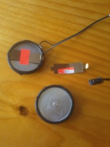

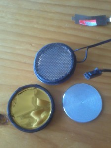

Dit onderdeel heb ik gekregen van een vriend en het kwam uit een oude robot. 16 sensors rondom een robot.
Het gaat mij vooral om de sensors. Ik dacht meteen aan piezo maar dat zijn ze niet.
Kent iemand ze. Wat zijn het. Kan ik er wat mee of kan iemand anders er wat mee.
Ik had een leuk project bedacht waar ik al die piezo's in ging gebruiken. helaas.
Ik heb er een opengemaakt. Metalen rooster/ring met er in een metalige folie. daar tegen aan geklemd een (denk ik) alu plaatje en op zijn plaats gehouden door een metalen klem. De klem en de ring worden als contactpunten gebruikt.
Er zit een stickertje op: G$ jun 98m3

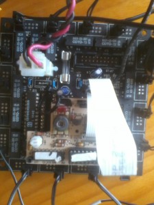

Op de schakeling gaan ze ieder afzonderlijk naar een 8001-05-001 (DIP Reed Relay) van merk COTO.
Er zit ook nog een CD74HC4515EN DECODER/DEMULTIPLEXER op.

Ultrasoon piezo sensor. O.a. gebruikt voor afstandsmeting en US AB. De wat stevigere zien er zo uit:
http://www.ultrasonicdistancesensors.com/photo/pl4857631-outdoor_piezo_ultrasonic_distance_sensor_distance_measurement_ultrasonic_motion_sensor.jpg
Ultrasoon capacitief :p
Zie ook hier.
Edit: en als je die demonteert zijn ze hoogstwaarschijnlijk kapot.
Het is een heel dun velletje folie.

Op het oog doen ze mij denken aan de Polaroid sensor, die blijkbaar ook los te koop was: http://www.robotstorehk.com/6500.pdf [edit] Ik zie dat zelfs het bijbehorende boardje daar beschreven wordt, de rest zal enkel mux zijn.
[Bericht gewijzigd door Aart op (29%)]
@Aart
Ik denk dat je gelijk hebt.
Jammer. Nu moet ik piezo's kopen voor mijn project, is een leuk project, en deze sensors opslaan voor iets anders.
