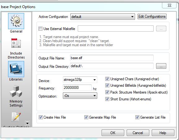

Super bedankt dat je er even naar wilde kijken. Ik heb je code nog niet kunnen openen. Van het weekend ga ik er weer met frisse zin voor zitten want ik was nogal gedemotiveerd geraakt en heb even mn zinnen gezet op wat reparaties om mn hoofd van avrstudio af te krijgen ( je weet misschien hoe dat gaat als je ergens door gedemotiveerd bent geraakt..... Even wat anders doen). Ik laat je hier in dit topic wel weten wat de uitkomst is.
Nogmaals dank.
Hoihoi
Michel
Hallo Henri,
De code werd juist "ge-build". Ik moest wel weer mn toolchain aanwijzen. Ik had de freq ingesteld bij "general" onder settings (20000000 Hz kristal). En toen vervolgens met avrdude de hex erin gebrand. Helaas geen draaiend programma...
De fuse settings zijn hetzelfde als bij de originele hex dus dat kan het niet zijn.
Ik ga nog even google'en wat al die andere soorten instellingen zijn bij general zie bijlage. zoals OS optimization en die 4 vinkjes aan de zijkant, geen idee wat ze doen. De 2 laatste plaatjes van avr dragon instellingen zijn van de maker zelf.

Kun je de code eens compileren met -O0? Ongeoptimaliseerd is die iets meer dan ca 12 KB, maar past er gewoon in.
Hoihoi
Michel

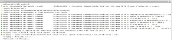

VOILA Succes! Ik dacht dacht ik gisteren alle "-O" had geprobeerd maar wist het niet zeker. Hij builde met 0 errors en 0 warnings. De .hex erin geschoten en hij draait. Er zitten wel een berg bugs in hoe hij de tijd laat zien en het lopen van de seconden aan de rand van de propeller laat hij niet zien. Ook een veld laat hij niet goed zien en bij verschillende schermtypen zit er iets door het beeld van de vorige beeld instelling.
Maar ach, niets te klagen, van hier uit kan ik verder
Het verschil tussen een niet en wel draaiende hex code is; 2 warnings; heel vreemd....
../base.c:40: warning: 'u8_styleNumberSaved' may be used uninitialized in this function
../base.c:38: warning: 'stateMachineMenu' may be used uninitialized in this function
Alleen bij -O0 geen warnings!

Bij -O0 worden meestal geen warnings displayed omdat de optimizer niets hoeft uit te zoeken.
Die warnings heb ik ook maar het hoeft niet altijd te zijn dat het ook een bug oplevert.
Deze lijkt wel een probleem: u8_styleNumberSaved, initialiseer die maar eens op 0 boven in.
Nu de code wel draait is het de vraag welke code/file precies verantwoordelijk is voor het probleem.
Je kunt in de project bij de custom options (waar ook de toolchain zit) per file de optimalisatie opgeven.
Probeer een voor een de files van -O1 t/m 3, elke keer een andere file tot je code het niet meer doet. Dan kun je je concentreren wat er in die file fout zit.
Als de bug gevonden is zou het zo kunnen zijn dat je de andere problemen ook vind/opgelost hebt.
