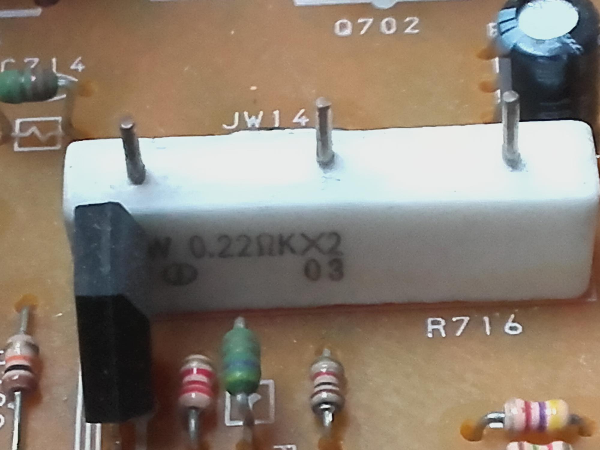

Zou ik voor de dubbele weerstand 2W 0.22ΩK x 2 de MPC702 kunnen gebruiken?
Bedankt voor de feedback.
X-Fusion
Een wijs man is diegene die steeds meer gaat beseffen hoe weinig hij wel weet.
OK, bedankt.
Is het 0.22Ω of 0.22kΩ
Ik vraag dit even omdat op de opdruk 2W 0.22ΩK x 2 staat.
Kwestie van zeker te zijn
Moeten die een bepaalde temperatuur of tolerantie coefficient hebben?
0,22ohm is normaal. die witte weerstanden hebben een tolerantie van 5% normaal. 0,22ohm voor een emitter weerstand is normaal, 220ohm niet bepaald.. de C heeft ze ook.

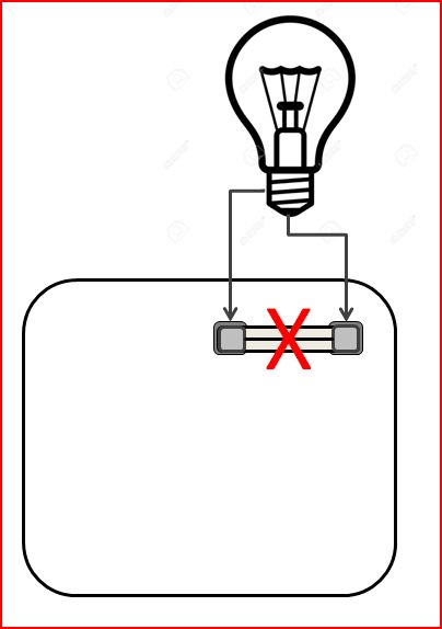

Als die procedure uitging van meten of de eindtransistoren kortgesloten zijn, vertrouw ik wel dat die echt stuk zijn.
Blijft natuurlijk het gevaar dat de nieuwe meteen weer klappen als er een oorzaak was. Ik zou op zijn minst een serielamp gebruiken bij het testen. Of eens kijken wat de eindtrap voor signaal binnenkrijgt.
[Bericht gewijzigd door maartenbakker op (22%)]
X-Fusion
Dank u voor de feedback.
Een serielamp is toch iets als dit (zie foto) met een lamp van 100W?
Of vergis ik mij?
