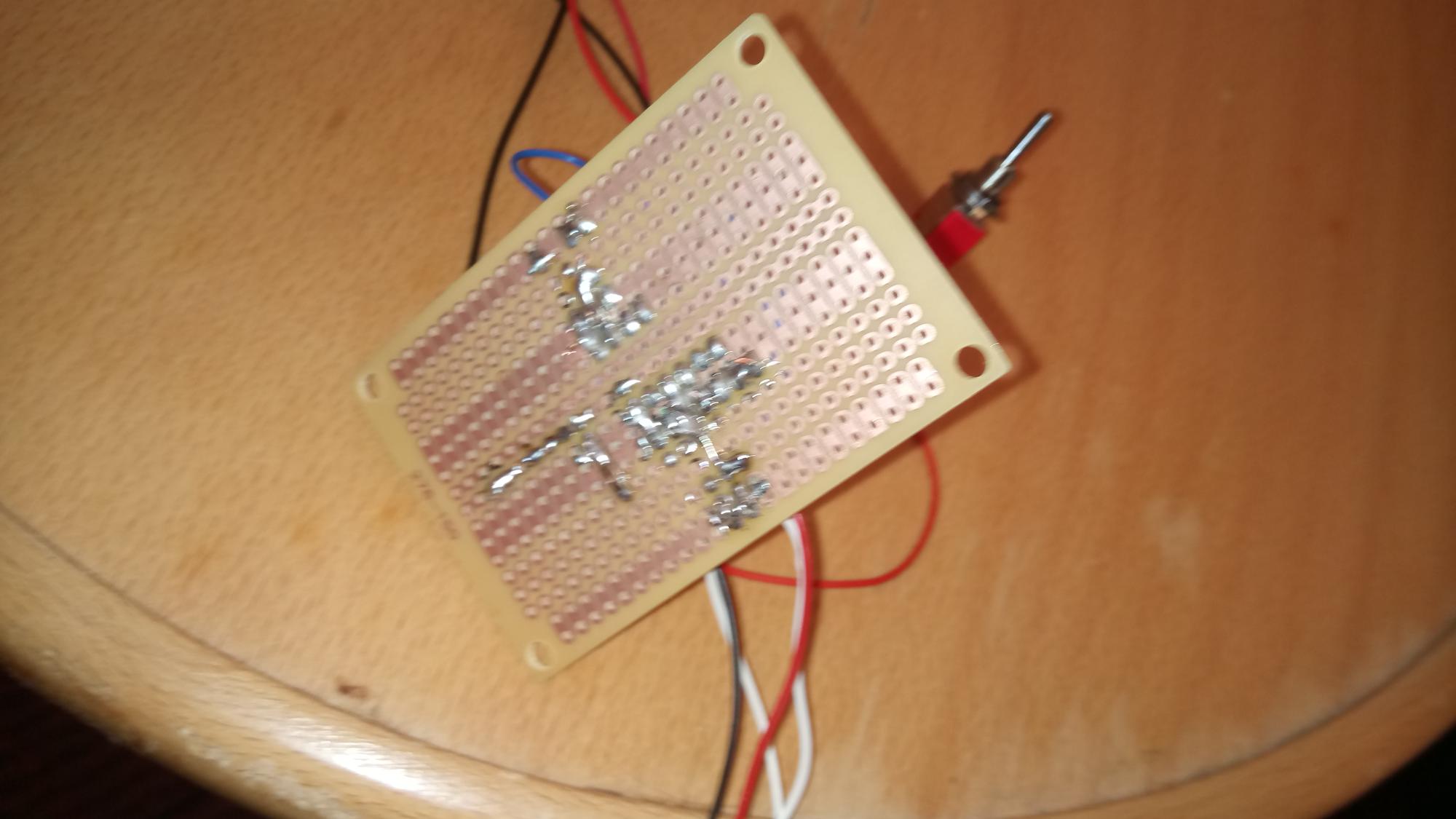

hij doet het niet goed. ik krijg naar 3.3 v uit de output. terwijl ik 1,5v er in stop. terwijl ik 5v uitgang wil hebben,
wat kan ik fout gedaan hebben, ik upload morgen even foto´s

Wat is je ingagnsspanning? In het datasheet zie ik iets als 200mA max bij 1.5V in.
Je condensator moet een low-ESR exemplaar zijn. En korte draden. Als het voelbaar warm wordt, dan gaat er voor zo'n systeem "veel" energie verloren.
het zijn samwha wb condensators. die zijn geschikt voor switchmode power supply, volgens de datacheet,
ze zijn nieuw. ik maak nu een foto die upload ik nu hierna,
die foto van de onderkant is zo onscherp, die had je nou niet hoeven plaatsen.
maar goed, wat is dat voor spoel? hoeveel stroom mag die hebben? ik denk tenminste dat die weerstand een spoel is naast de diode?
nou zijn de draden nog vrij lang. je lijkt goed gebruik te hebben gemaakt van de min-strip onder het IC. lekker centraal. maar pin 2 en 7 lijken hun eigen min te hebben bij de led. alles lekker op dezelfde min met zo kort mogelijke draden helpt bij 'onzichtbare' storingen.
die spoel is 500ma 22uh
zou die groter moeten zijn,?

Nee Ja dus.
kwa inductie mischien niet , maar fiesiek om meer stroom aan te kunnen; JA 1,2 A vs. 500mA ?
Inderdaad, ik pas mijn comment aan.
ik heb hier wel een spoel liggen van 220uh 1.5a zou dit kunnen,?
220 lijkt me een factor 10x te groot voor de 22µH die je nodig hebt.

ik kan een spoel krijgen van 22uh 3a dat zou wel moeten werken toch? of is die ampere te hoog.?
Da's een prima ding. Dat is een "max 3A" spoel, dus minder mag altijd. Doe je een "max 500mA" spoel waar een "1.2A" versie nodig is, dan werkt het minder zoals je al uitgevonden hebt.
