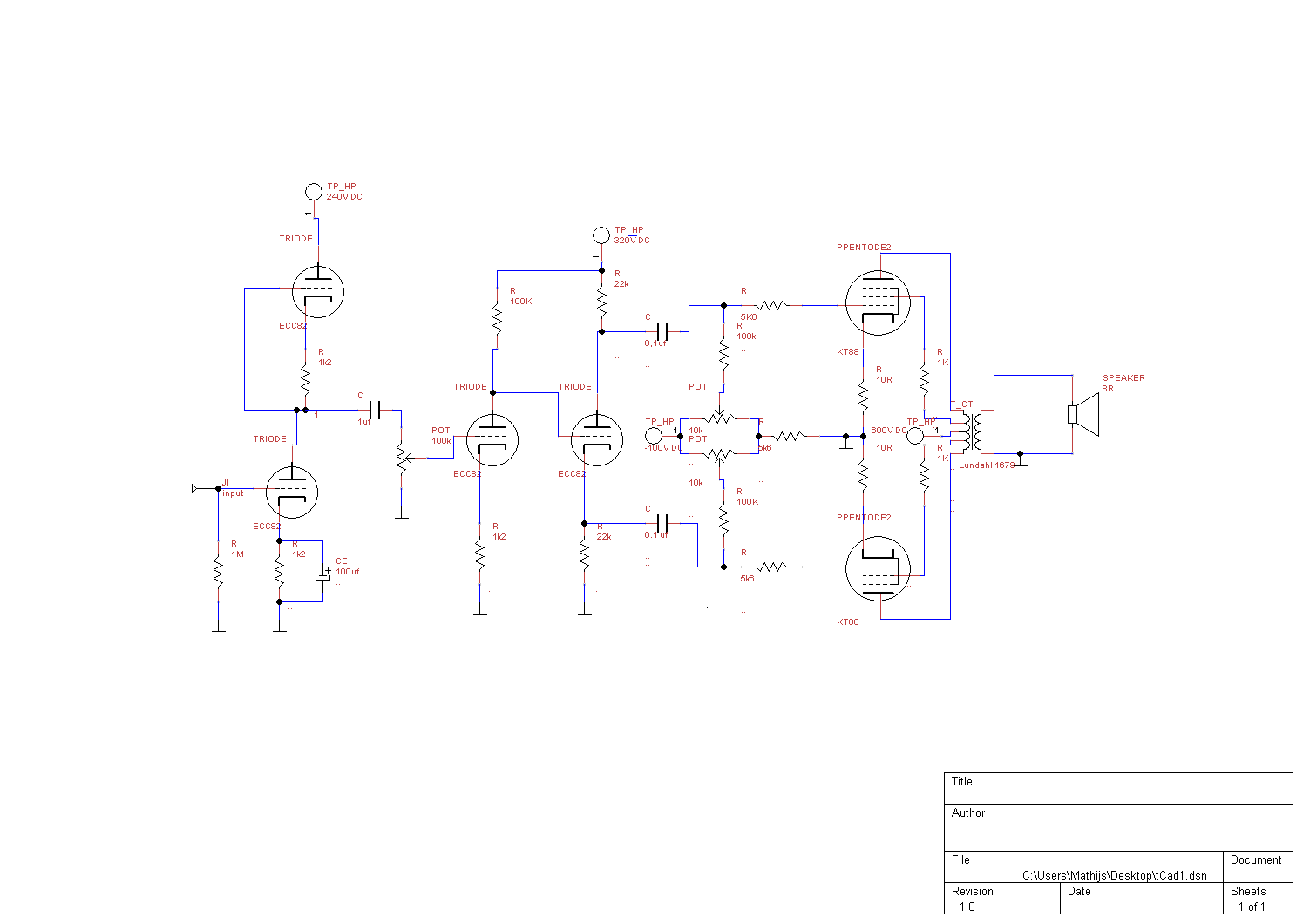

Nogmaals bedankt voor de reactie´s.
Hier het schema van de huidige situatie.
Het schema is oorspronkelijk van Kees van Dijke, die dit op zijn radio site heeft staan.
Ik heb wel wat aanpassingen gedaan, zodat de kt88´ers er in konden in plaats van de el34´ers.
De voeding is wel helemaal anders opgebouwd, dan op de site van Kees.
[Bericht gewijzigd door Sjihtam op (62%)]
Ok http://www.audiodesignguide.com/PP2011/PP2012.html
Hier staat er een die omschakelbaar is van ultralineair naar triode mode en staan er ook 'een' waarde voor een tegenkoppelingsweerstand, vanaf de UGT.
Of daarmee de vervorming weg is maar de vraag. Het vergt een aanpak waarbij gemeten moet worden.

En dan nog dit, de tap voor het schermrooster op de eindtrafo 37, 38, 40%...
Er zit zoveel spreiding in buizen dat dit bijna uitmaakt, misschien de 1K schermrooster weerstand toepassen,
maar dat hangt weer vanaf hoe het geheel ingesteld staat, 20K naar de anode, denk het niet.
Sjihtam,
Als ik de specs lees van je trafo de LUNDAHL 1679, dan zal je niet snel tegen problemen aanlopen als je tegenkoppeling gaat gebruiken.
Dit door de zeer goede specificaties van deze trafo.
Je kan de lokale tegenkoppeling ook nog iets groter maken door de 10 Ohm weerstanden b.v. 2x zo groot te maken van de KT88.
Dit kost wel wat versterking maar de vervorming gaat er wel mee omlaag.
Maar ga meten!
Een uitgesproken bas, dominant dus, is altijd fout, komt doordat je geen tegenkoppeling gebruikt en de dempingsfactor
van deze versterker niet goed is wat inherent aan het ontwerp is.
Dit betekend dat de Ri, dat is dus de inwendige weerstand, te hoog is om de belasting onder controle te houden.
De energie die door de luidspreker word opgenomen, komt door de hoge inwendige weerstand van de versterker,
ook weer voor een deel terug die versterker in, niet echt gewenst voor een kwaliteits versterker!
Ik hoop dat je wat hebt aan mijn opmerking.

Inmiddels wat aangepast. Nu ben ik er zeker van dat er sprake is van tegenkoppeling in mijn buizenversterker, volgens het volgende circuit.De demping is ook een stuk beter: Een veel minder uitgesproken bas.
En je ziet je speakers ook niet meer wapperen, maar gecontroleerd bewegen.Ik weet alleen niet of ik hem nu nog zo bijzonder vind klinken
De grote vraag is of de door jou gehoorde vervorming van de 3000 Hz sinustoon nu weg is!
Mooi, dan is de versterker klaar om gebruikt te worden. Wees voorzichtig met de sinustonen uit de oscillator, een tweeter is zomaar opgeblazen als er bijv. 7000Hz op wordt gezet zonder het volume terug te draaien.
