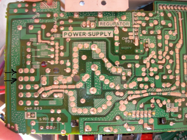

Ik heb een paar foto's gemaakt van de voorkant en achterkant van de print waar het secundaire circuit van de trafo direct op aansluit. Met pijltjes heb ik aangegeven tussen welke twee pinnen ik sluiting heb veroorzaakt. De trafo leverde +- 26 V wissel spanning tussen die twee pinnen, totdat ik de twee per ongeluk een moment kort sloot. Nu meet ik daar niets meer.

Het secundaire circuit (26V) (de twee blauwe draden op de foto, die aangegeven staan met pijltjes op de foto's) meten totaal niet door. De multimeter doet het, want wanneer ik de probes kortsluit op elkaar, meet hij door.

Volgens het schema tussen de punten met de omcirkelde F en G, en dat zou toch echt ongeveer ruim 12VAC moeten zijn. Zit nog een weerstandje tussen om er 12V van te maken en om er zeker van te zijn dat als 1 lampje stukgaat de andere zo spoedig mogelijk volgt.

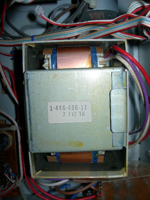

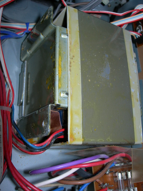

@Hans en @Maarten Ik heb foto's van de trafo toegevoegd voor jullie en met mijn beste foto skills ook makro opnames van de uitgang van de sec. wikkeling proberen te maken. Ik weet niet of dat vaste aansluitpunten zijn, maar er zit denk ik niets anders op, dan hem voorzichtig open zien te slopen.
@Maarten Dat er zekeringen in zitten is goed nieuws! De trafo komt blijkbaar meerdere malen voor in de manual. De vermelding rechts onderaan in het schema op p11 had ik gemist. Goed dat je dat gevonden hebt. Gelukkig zitten er zekeringen in ook voor de hulpwikkeling.
Het sterretje verwijst echter naar een footnote: "NOT REPLACEABLE: BUILT IN TRANSFORMER"...
Waarom zitten de zekeringen eigenlijk in de wikkeling? Dat lijkt me niet handig wanneer je ze moet vervangen. Mocht het lukken om hem netjes open te krijgen dan ben ik voornemens de nieuwe zekering naar buiten de trafo te brengen, of zijn er redenen dat dat niet verstandig is?

Tussen de punten F en G was ik aan het meten, toen het mis ging. Daar mat ik +- 26 AC V (op de DC stand mat ik hele gekke waardes van 265 mV). Zo ver ik kon zien, stonden de lampjes parallel geschakeld en deelden ze één weerstand die in serie stond op hun retour ader. Uit interesse: waarom zou de tweede dan sneller kapot gaan?
Nu moet ik bekennen, dat ik niet zo thuis ben in AC en voornamelijk ervaring heb met DC. De leds (diodes in weze) was ik van plant tegengesteld parallel te schakelen, zodat ze allebei een fase van de wisselspanning pakken. Ik zou aannemen, dat ik de weerstand die in serie moet met de nieuwe leds op dezelfde manier berekend kan worden als in een DC scenario, of ligt dat anders in een AC scenario? Dan moet ik even wat bijleren. Overigens de zwarte draad, die uit het sec. circuit van de trafo komt, lijkt een gelijkrichter in te gaan, echter de blauwe draden leveren gewoon wisselspanning, die direct aan de punten F en G wordt doorgegeven.

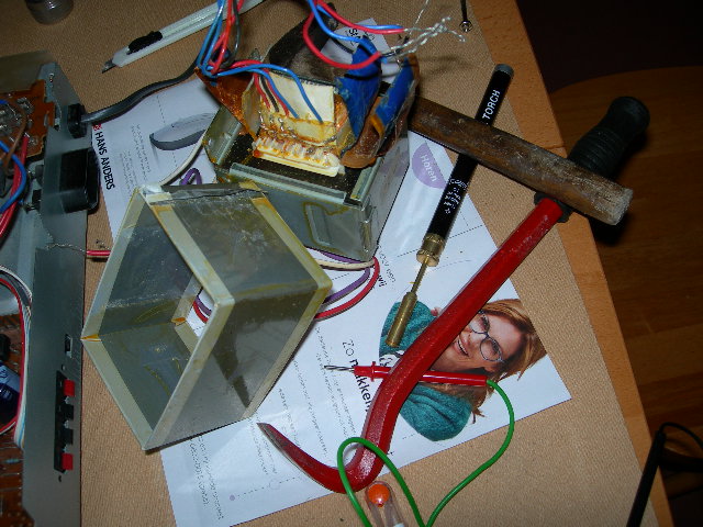

Heeft iemand nog zinnige tips? anders ga ik de trafo box nu met een koevoet te lijf.
Zo, en nu ga ik hem met een brander te lijf om vastgesoldeerde koperen omhulling los te krijgen.
[Bericht gewijzigd door Henry S. op (4%)]
Verdorie, ik heb het kreng te pakken!
Wat een ellendige plek om een zekering te verstoppen.
Zie de toegevoegde foto's.
Ik heb de wikkeling na de zekering doorgemeten en die meet door.

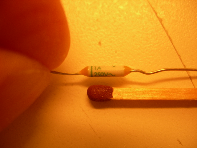

De opschriften op de zekering zijn:
UMI
1A
250V ~
133 C F3
Wat is dit precies voor een zekering? Is het slechts een thermische beveiliging, die door zijn omgevingstemperatuur open gaat? of smelt hij boven 250V bij 1A door? (Dat zou bij 26V dus 9,6 A moeten zijn!)
Wat zou een goede / veilige vervanging zijn voor een dergelijke meegewikkelde zekering?
Is er reden om hem mee te wikkelen in de trafo, of kan ik hem zonder problemen naar buiten de trafo verplaatsen?
Als er voor de veiligheid toch iets meegewikkeld moet worden, kan ik er dan wellicht nog een andere zekering extern van de voeding bouwen, die eerder door gaat dan de thermische in de wikkeling van de trafo?
Alle ideeën zijn welkom.

1A bij 220V is dat bij elke andere spanning nog steeds; Een zekering heeft in principe geen - en in de praktijk weinig weerstand, dus is er ook weinig spanning nodig om hem te laten onderbreken (als de weerstand van de zekering 1 ohm is, zal hij bij spanningen lager dan 1V niet kunnen onderbreken en bij elke spanning hoger dan 1V op dezelfde manier onderbreken). Hij reageert dus bijna alleen maar op de stroom.
Behalve bij 1A, smelt de zekering volgens het opschrift ook bij 133 graden celcius.
Meewikkelen is in principe nodig omdat hij op die manier beschermt tegen oververhitting van de trafo. Zou je hem naast de trafo monteren dan reageert hij veel te laat als er iets aan de hand is.
Aan de andere kant vind ik het een beetje onzinnig om dat zowel primair als secundair te doen. Zolang de primaire thermische zekering gewoon in orde is en op zijn plaats zit, zou ik voor deze een extern gemonteerde 1A zekering nemen.
Wil je toch zo'n zekering erin en de onderdelenhandel heeft hem niet, kijk eens naar http://www.ebay.com/itm/5-Pcs-ELCUT-UMI-Microtemp-Thermal-Fuse-Axial-T…
Denk er aan bij het afsluiten om de koperen band weer elektrisch continu te maken. Die is bedoeld als zogeheten kortsluitwikkeling. De strip omvat de windingen en het buitenste juk van de transformator en sluit de het magnetische veld kort dat zich buiten de transformator vormt. In cassettespelers kan dat magnetische veld snel groot genoeg om storingen te veroorzaken.

Ik ben naar de lokale elektronica zaak afgereisd. Zo'n kleine thermische zekering hadden ze niet. Ik heb een snelle 1A (250V) print zekering gevonden en extern in serie met de sec. wikkeling gezet, en de defecte thermische zekering er tussenuit gehaald. Ik zag dat ik van het eerste spoortje in de buitenste wikkeling de vernis geschaafd had en de ader bloot lag. Dat heb ik met een druppeltje hot glue weer afgedicht. Hopelijk geeft dat geen problemen.
Bedankt voor je tip op Ebay, maar de besteltijd duurde me te lang en persoonlijk heb ik meerdere hele slechte ervaringen met directe bestellingen uit China. (Testen kan je die zekeringen ook niet echt, op het moment dat ze open springen, weet je pas dat ze werken en zijn ze gelijk waardeloos geworden
Van dat led idee ben ik overigens afgestapt. Na wat rekenwerk, bleek het vermogen op de voorschakelweerstand te hoog te worden (0,45 - 0,75 W). Ik heb nu lampjes gevonden.

(Vooral dat spoeltje was bijna onmogelijk om te solderen, maar meet nu door.).

Voor trafowikkelingen gebruik ik doorgaans (niet vaak, maar als het voorkomt) polyurethaanspray of plasticspray. Ook gewone lak zal werken. Hotglue is wat minder geschikt, al loopt het zelfs bij 133 graden nog niet dunvloeibaar weg.
Ik heb geen polyurethaanspray of plasticspray, werkt gewone blanke lak / vernis ook? Mocht de secundaire 26V wikkel gaan smeulen:
Die andere thermische zekering in de primaire wikkel zit wel helemaal aan de andere kant van de trafo. Zou een doorbrandende sec. wikkel wel genoeg hitte produceren om die te openen. In tweede instantie zou de in serie geschakelde printezekering de 1A wel overschrijden bij een burn out?
@Maarten
Om zo'n koperen band te solderen is inderdaad heel wat energie nodig, maar je hebt al gemerkt dat je met een brander makkelijk schade aanricht.
